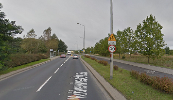

dokładnie chodziło mi o coś takiego jak na zdjęciu.
jednak moje pytanie w pierwszym poście jest retoryczne ponieważ zachowania policji można przewidzieć pamiętając o tym jak postępowałą w przeszłości.
we Wrocławiu na ulicy Hutniczej jest Vi LO i tam jest/było (dawno tamtędy nie jeździłem, a przez długi czas była to moja codzienna droga do pracy) również ograniczenie prędkości takim znakiem.
przez cały rok żaden policjant tam się nie zjawił, jednak zaraz po zakończeniu roku szkolnego pojawiał się patrol z radarem karając jadących za szybko.
