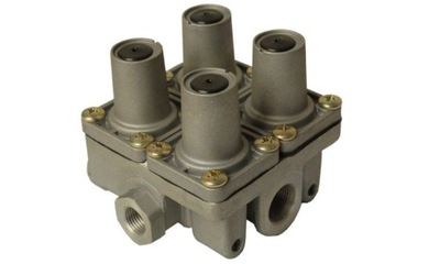

zawór hamulcowy rozdzielający nazywany potocznie - krowie cycki

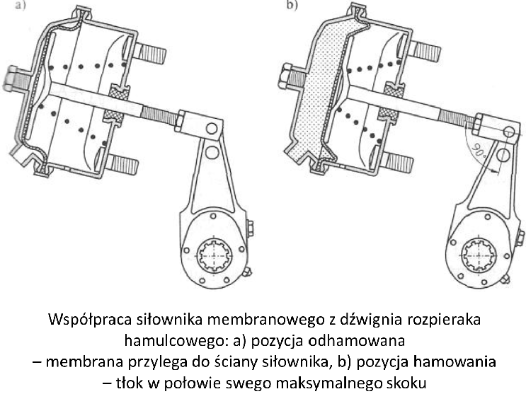

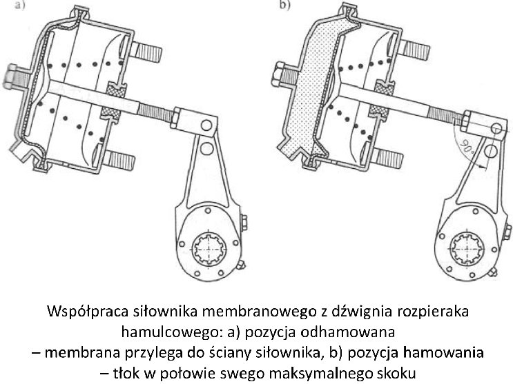

jak działa siłownik tylnej osi pojazdu ciężarowego, autobusu i przyczepy/naczepy
