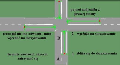

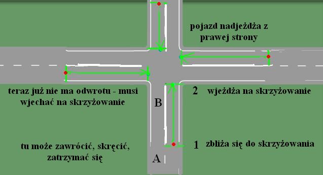

Masz rysunek: odcinek A - obowiązują przepisy o drodze; odcinek B - obowiązują przepisy o zbliżaniu się do skrzyżowania. Od pkt 1 jest pojazd zbliżający się (nadjeżdżający); od pkt. 2 - pojazd jest na skrzyżowaniu.
Z prawej strony, na odcinku wyznaczonym zieloną strzałką jest pojazd, nadjeżdżający z prawej.
Wskaż mi na tym rysunku różnice pomiędzy znaczeniem poszczególnych zdań.

Twoj rysunek nie obrazuje roznicy, czym potwierdzasz, ze przerasta Cie zrozumienie nie tylko tresci moich dwoch zdan, ale i tresci art.25.1. A roznice doskonale obrazuje rysunek, ktory ostatnio podlinkowalem:
- wedlug literalnej tresci art.25.1. bialy ma PP przed czerwonym,
- wedlug tego co udalo sie Wam z art.25.1. przeczytac bialy ma ustapic czerwonemu PP.
