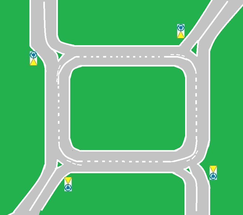

dylek napisał(a):Dla takich miejsc wystarczy ruch zorganizować analogicznie jak na wrocławskim placu Powstańców Ślaskich.
Nie no jasne, tu akurat aż się prosi o organizację ruchu, jaka została wykonana. Pisząc o dylemacie "pierwszeństwo vs płynność" miałem na myśli duże ronda (a czasem nawet średnie - z tych większych średnich). Zwłaszcza, że na nich głupio jest "robić" drogę jednokierunkową z obwiedni (drogę z pierwszeństwem) bądź co bądź jednego obiektu skrzyżowania (w sensie ustawy o dr. publicznych). A już w ogóle obecność 3 pasów przy wyspie powinna z automatu sugerować organizację ruchu jak na placu Powstańców Śląskich z Wrocławia. Tak samo zrobiono na rondzie mogilskim, przebudowano je na zasadzie dwupoziomowego "węzła".
Zobacz na rys. niżej.
Zielonemu trudno będzie przejechać w godzinach szczytu na wprost, jeśli na liniach czerwonej i niebieskiej będą poruszały się pojazdy. Musi ustąpić niebieskiemu i czerwonemu. i tu jest problem, bo czy zielony ma stanąć przed wylotem i czekać aż wszyscy czerwoni przejadą? A może zielony ma czekać na wlocie i z lewego pasa wjechać na wewnętrzny ronda (wtedy tez ustępuje czerwonemu i niebieskiemu, ale nie zaklinuje ruchu przy wylocie po prawej stronie - rys.)...
I jeszcze jedno. Odpada pierwszeństwo ustalane na podstawie art. 22 ust. 4 oraz art. 25 ust. 3.
To samo tyczy się dużych rond, ale nie tak dużych jak to, co zapodałeś.

A nie wydaje Ci się Leszku, że właśnie znienawidzone tu kwadratowe "ronda" lepiej się sprawdzają w takiej sytuacji?
Nie ma na nich dylematu czy z wewnętrznego pasa można z ronda wyjechać...
Zielony będzie też miał mniejszy problem, jeżeli ruch z przeciwnego kierunku, mający pierwszeństwo nad czerwonym i niebieskim, zatrzyma ich (mówię o potokach ruchu) na jakiś czas przed rondem.

mp0011 napisał(a):A nie wydaje Ci się Leszku, że właśnie znienawidzone tu kwadratowe "ronda" lepiej się sprawdzają w takiej sytuacji?
Kwadratowe są niebezpieczne i w pewnych sytuacjach (gdy nie wszystkie wloty są równomiernie obciążone ruchem, np. ciąg drogi krajowej dominuje nad ruchem z ulic GP, G, L) nie upłynniają ruchu, lecz go blokują w godzinach szczytu (drogowego). Wady te dodatkowo się wzmacniają, jeśli kwadratowe rondo nie jest duże, tzn. przestrzeń akumulacyjna przy wyspie jest krótka ze względu na wymiar tej wyspy.
Obwiednie z zakrzywionym torem jazdy, wymuszają zmniejszenie prędkości na skrzyżowaniu (przy wjeździe i wyjeździe, a pośrednio nawet pomiędzy tymi punktami).
Oczywiście, trafnie zauważyłeś, że łatwiej (szybciej) przeciąć pasy ruchu pod kątem prostym niż po ukosie, który w przypadku średnich rond klasycznych rozciąga się tak, jak na moim rysunku.
Obecnie najlepsze są turbiny (quasi-turbiny).

LeszkoII napisał(a):Obrazek
Czerwony tor to klasyczny przykład nieprawidłowej i niebzpiecznej jazdy w ruchu okrężnym -skręt w prawo z lewego pasa.
Gdyby niebieski postanowił kontynuować jazdę w kierunku wskazanym na znaku C-12 (zgodnie z §36.1) i doszło do kolizji to oczywiście czerowny byłby sprawcą kolizji.

W oparciu o ten szkic, gdybyś tutaj zmienił organizację znakami poziomymi "wyprowadzającymi z SoRO", to pierwszeństwo ustalone przez § 36 ust. 2 wciąż by musiało obowiązywać, bo jakże inaczej (teraz tez obowiązuje). Nawet gdyby to wyprowadzenie zabezpieczyć P-3b (z perspektywy opuszczającego rondo pasem wewnętrznym), to nie powstrzymasz "DOMINACJI" jadących wewnętrznym pasem SoRO i skrzyżowanie będzie się korować (nie zawsze - rzecz jasna). No ale w godzinach szczytu większość się korkuje.
Rozumiem Twój tok rozumowania, ale go nie popieram, bo nic nie zmienia w sytuacji, o której pisałem jeden post wcześniej (mój). Wiem że szybkie opuszczenie skrzyżowania powinno być priorytetem nawet na "klasycznych rondach" (dlatego zrezygnowano z samego C-12). No i przydała by się jakaś linia P-13 obok tej P-3b, którą postulowałem.

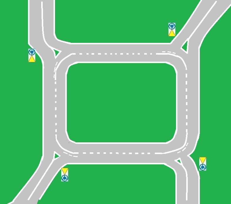

STARYSZOFER napisał(a):Czerwony tor to klasyczny przykład nieprawidłowej i niebzpiecznej jazdy w ruchu okrężnym -skręt w prawo z lewego pasa.
Klasyczny przejazd prosto przez skrzyżowanie :spoko: jaki przepis zabrania przejazdu przez skrzyżowanie dowolnym pasem?
Gdybyś przyswoił §36.1 to wiedziałbyś w jakim kierunku jedzie się na SoRO i kiedy i w jaką strone następuje zmiana kierunku jazdy.
Ponieważ tego nie zrobiłeś -wypisujesz bzdury.
STARYSZOFER napisał(a):Gdyby niebieski postanowił kontynuować jazdę w kierunku wskazanym na znaku C-12
to o ile nie ma linii wyprowadzających mógłby to zrobić
Oczywiście, że móglby i tak sobie jedzie, a czerwony idiota zajeżdża mu drogę bo skręca w prawo z lewego pasa.
A poza tym na SoRO nie wyznacza się pasów ruchu.
