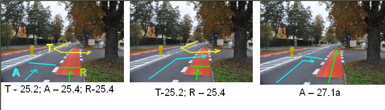

Tu nie ma bubla w przepisach, tylko trzeba się ich trzymać.
Jest droga, są dwa pasy ruchu: prawy1 dla rowerów i prawy2 dla aut, jest i tramwaj (wirtualny).
1/ Tramwaj ma pierwszeństwo nad wszystkimi pasami z racji 25.2;
2/ Auto mogło skręcić w prawo, bo rower nie mógł wjechać na skrzyżowanie (z racji 25.4)
3/Auto skręca z drugiego pasa ruchu, więc musi ustąpić pojazdowi, jadącemu swoim pasem - podpada pod 27.1a (i 22.4) (To identyczna sytuacja jak przy zjeździe z ronda lewym pasem - tylko tu jest wymuszona, bo A nie może zbliżyć się do prawej krawędzi drogi).
pas rowerowy
Druga sytuacja: rower ma pierwszeństwo przed tramwajem (wirtualnym) i autami też.
Ścieżka rowerowa biegnie główną drogą,ale nie przebiega przez skrzyżowanie tylko przez drogę poprzeczną (poza skrzyżowaniem);
