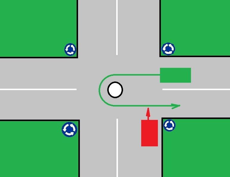

Kto ma pierwszeństwo na rondzie bez A-7?
Kto powinien pojechać pierwszy?
czerwony - niebieski ustępuje pierwszeństwa, ponieważ czerwony jest po jego prawej stronie

niebieski - czerwony ustępuje pierwszeństwa, ponieważ niebieski nadjechał z prawej strony skrzyżowania

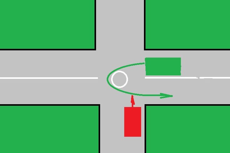

STARYSZOFER napisał(a):Przykład powyższego ronda do doskonały przykład na to, że pierwszeństwa nie ustala się przed skrzyżowaniem. Inny doskonały przykład na to, to lewoskręty na zakładkę.
Twierdzenie, że pierwszeństwo ustala się przed skrzyżowaniem do piramidalna bzdura, bez żadnego pokrycia w przepisach.
Dla osób tak twierdzących, proszę mi ustalić pierwszenstwo między pojazdami zielonym i niebieskim, które zbliżają się do skrzyżowania oraz podać podstawę prawną.... :lol:

STARYSZOFER napisał(a):Twierdzenie, że pierwszeństwo ustala się przed skrzyżowaniem do piramidalna bzdura, bez żadnego pokrycia w przepisach.
pokrycie w przepisach:
art 25.1
...zbliżając się do skrzyżowania....
skrzyżowanie równorzędne;
pojazd A ma pojazd B po swojej prawej więc go puszcza;
pojazd B zawraca na skrzyżowaniu;
pojazd B na skrzyżowaniu ma pojazd A po swojej prawej a jednak nadal ma pierwszeństwo :wow: szok niedowierzanie
@szymon1977 podzielał twoje wizje :spoko: (przypadek? - nie sądzę)
STARYSZOFER napisał(a):Dla osób tak twierdzących, proszę mi ustalić pierwszenstwo między pojazdami zielonym i niebieskim, które zbliżają się do skrzyżowania...
pojazd zielony dojeżdża do skrzyżowania z zamiarem skrętu w lewo, więc "puszcza"(ustępuje pierwszeństwa dla czepialskich) wszystkie pojazdy które nadjeżdżają z kierunku przeciwnego na wprost lub skręcają w prawo;
analogicznie pojazd niebieski dojeżdża do skrzyżowania z zamiarem skrętu w lewo, więc "puszcza" wszystkie pojazdy które nadjeżdżają z kierunku przeciwnego na wprost lub skręcają w prawo;
najlepszym rozwiązaniem będzie minąć się bezkolizyjnie, ale skoro upierasz się na "zakładkę" to:
pojazd jedzie prosto, a w miejscu zmiany kierunku jazdy "puszcza" pojazd jadący prosto (oba pojazdy zachowują się identycznie :spoko: )
STARYSZOFER napisał(a):oraz podać podstawę prawną.... :lol:
Dz.U. 1997 nr 98 poz. 602
może czas odnowić prawo jazdy? :help:

Re: Kto ma pierwszeństwo na rondzie bez A-7?
Postprzez STARYSZOFER » czwartek 10 sierpnia 2017, 12:10
Skoro twierdzisz, że pierwszeństwo ustala się przed skrzyżowaniem, to nie cytuj mi przepisu, tylko ustal pierwszeństwo między zielonym i niebieskim w trakcie zbliżania się do skrzyżowania. Który ma pierwszeństwo?

Postprzez Henq » czwartek 10 sierpnia 2017, 21:31
STARYSZOFER napisał(a):Skoro twierdzisz, że pierwszeństwo ustala się przed skrzyżowaniem,
nie ja tylko Dz.U. 1997 nr 98 poz. 602 - co niestety ignorujesz :eek2:
STARYSZOFER napisał(a): to nie cytuj mi przepisu,
ja wiem, że dla ciebie przepisy są obce, ale spróbuj zapoznać się z nimi przed zadawaniem zbędnych pytań :spoko:
STARYSZOFER napisał(a): tylko ustal pierwszeństwo między zielonym i niebieskim w trakcie zbliżania się do skrzyżowania.
oba pojazdy skręcająw lewo więc co mówi przepis dla skręcającego w lewo? :eek2:
STARYSZOFER napisał(a): Który ma pierwszeństwo?
żaden :eek2:

Kto tu będzie miał pierwszeństwo?
Kto ze skrzyżowania zjedzie jako pierwszy?

A teraz jest to mini rondo oznakowane C-12.
Kto ma pierwszeństwo?
Kto zjedzie jako pierwszy?

Postprzez Henq » czwartek 10 sierpnia 2017, 22:49
szoferemeryt napisał(a):Kto zjedzie jako pierwszy?
bez C-12 nadal zielony ;)

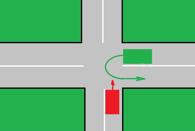

coś mała ta wysepka jakieś proporcje może byś zachował z 220? :eek2:
ja takiego skrzyżowania jeszcze nie widziałem, nie ma możliwości żeby taki twór był na polskich drogach dlatego twoja mała manipulacja jest bez sensu :mrgreen:
ale ok:
jeżeli czerwony wjedzie na SoRO ustępuje pierwszeństwa wjeżdżającemu na SoRO zielonemu, jeżeli zielony zwraca na SoRO ustępuje wjeżdżającemu na SoRO czerwonemu.
Skąd wy te PJ bierzecie z chipsów?
