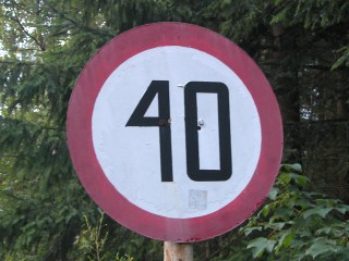

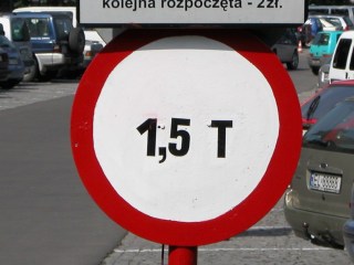

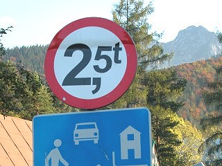

jak jeżeli jesteś właścicielem firmy, obiektu gdzie wynajmuje się magazyny, biura, gdzie są drogi dojazdowe i chcesz jakoś uporządkować ruch, ograniczyć prędkość oraz tam gdzie jest to konieczne wprowadzić zakaz zatrzymywania się i postoju, chciałbyś aby Twoje znaki były przestrzegane zgodnie z Art. 1.2 PoRD kierowcy muszą przestrzegać znaków nawet jeżeli są one ustawione poza drogami publicznymi, strefami zamieszkania i strefami ruchu, ale pod warunkiem że są znakami i odpowiadają warunkom technicznym wynikającymi z rozporządzenia w sprawie znaków i sygnałów na drodze.
jeżeli wystawisz takie znaki drogowe, to nie licz że wyegzekwujesz karę za złamanie tych znaków:
