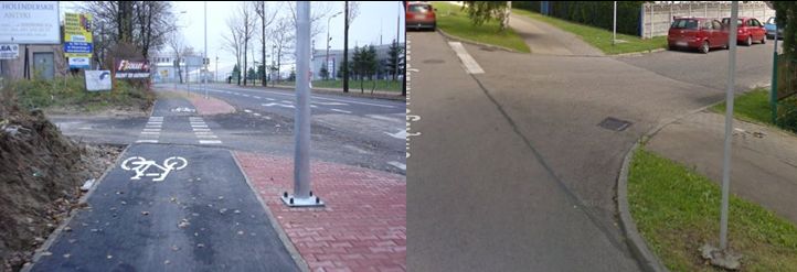

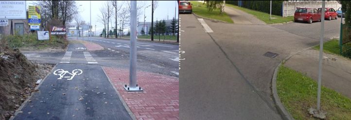

Re: Brak przejazdu dla rowerów w ciągu DDR a pierwszeństwo
Postprzez sankila » czwartek 14 września 2017, 21:09
yorki napisał(a):A co do włączania się do ruchu to w Art.17,1,3a wyraźnie napisane jest o drodze dla rowerów, nie o CPR. (ja widzę różnice w tych "bytach")
Def. DDR mówi o "drodze LUB JEJ CZĘŚCI, przeznaczonej dla rowerów". Na C16 kreska pionowa wyznacza część drogi przeznaczoną dla rowerów, kreska pozioma pozwala rowerzystom korzystać z całej drogi, pod warunkiem ustąpienia pierwszeństwa pieszym. Więc w którym miejscu CPR nie spełnia definicji drogi dla rowerów?
[włączający do ruchu] pojazdom ustąpi dojeżdżając do jezdni, a pieszym i rowerzystom dojeżdżając do ciągu pieszo-rowerowego.
Tak się składa, że nie ma fizycznej możliwości, aby pojazd, poruszający się jezdnią drogi (jakiejkolwiek, łącznie z gruntową) wjechał na CPR, bo ich definicje się wzajemnie wykluczają; może wjechać co najwyżej na przejazd/przejście przez jezdnię. A przejazd/przejście wyznaczane jest znakami.
Przykład: na obu rysunkach mamy CPR i wlot drogi z boku.
Co przedstawia rys 1: skrzyżowanie, utwardzony wlot drogi gruntowej czy wyjazd z obiektu?
Co przedstawia rys 2: skrzyżowanie, utwardzony wlot drogi gruntowej czy wyjazd z obiektu?
Na którym rysunku rowerzysta wjeżdża na PDR?
Na którym rysunku rowerzysta wjeżdża na jezdnię poza PDR?
Na którym rysunku kierowcę wyjeżdżającego pojazdu obowiązują przepisy o ustąpieniu pierwszeństwa rowerzyście na przejeździe?

yorki napisał(a):Obie sytuacje sa idantyczne. Trudniej o bardziej oczywisty przyklad wlaczania sie do ruchu wyjezdzajacego z drogi wewnetrznej.
a włączanie się do ruchu przy zjeździe z DdR na jezdnię to w hierarchi jakoś niżej stoi? może jakiś przepis?

sankila napisał(a): Tak się składa, że nie ma fizycznej możliwości, aby pojazd, poruszający się jezdnią drogi (jakiejkolwiek, łącznie z gruntową) wjechał na CPR, bo ich definicje się wzajemnie wykluczają; może wjechać co najwyżej na przejazd/przejście przez jezdnię. A przejazd/przejście wyznaczane jest znakami.
A jeśli przejazd/przejście nie jest wyznaczone i nie ani skrzyżowania ani znaku końca CPR?
sankila napisał(a):Przykład: na obu rysunkach mamy CPR i wlot drogi z boku.
Na zdjeciu pierwszym z perspektywy roweru widze PdR i jade, czy to skrzyzowanie czy nie zobacze, jak podjede blizej, choc to nic nie zmieni.
Na drugim zdjeciu nie widze znakow tylko slupki od nich :(
