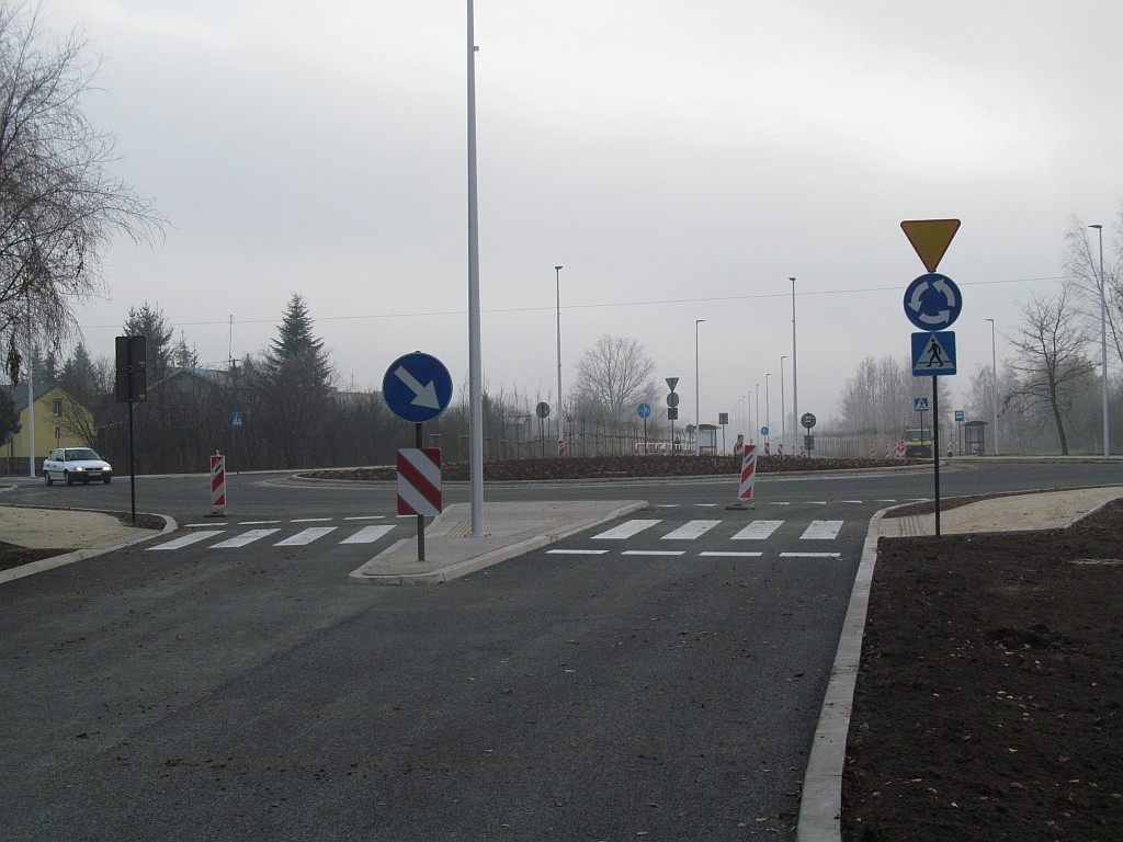

Postprzez Henq » piątek 15 września 2017, 21:22
szoferemeryt napisał(a):C-9 "nakaz jazdy z prawej strony znaku, zobowiązują kierującego do ruchu w kierunku zgodnym ze strzałką, obowiązuje (lub)w miejscu, gdzie występuje możliwość zmiany kierunku jazdy.
:wall: jak już tak chcesz :> to przed "lub" co jest? czyżby SoRO nie było skrzyżowaniem? Skoro znak stoi na skrzyżowaniu to uważasz, że jest gdzieś bliższe skrzyżowanie?
szoferemeryt napisał(a):Nie ma o nakazie ale jest o możliwości, czy ty też nie dostrzegasz różnicy miedzy nakazem a możliwością.
czyli jeżeli jest możliwość zmiany kierunku jazdy to mam nakaz jazdy z prawej strony znaku lub na najbliższym skrzyżowaniu mam nakaz jazdy z prawej strony znaku :eek2: a nie zmieniać kierunku jazdy :lol2:
szoferemeryt napisał(a):W linku z Myślenic C-2 nakazuje jazdę w prawo z znakiem, a prosto masz Bus-pas. Czyżby jazda Bus-pasem była dozwolona?
Co kombinujesz z buspasem, odpowiedz czy znak C-9 nakazuje jazdę w prawo więc znak C-2 jest niepotrzebny?
szoferemeryt napisał(a):Teraz to już kombinujesz z C-9 w linku z Piotrkowa.
:wow: niewygodne oznakowanie prawda?
szoferemeryt napisał(a):Masz jechać z prawej strony gdyż z lewej masz ruch w przeciwnym kierunku,
zaraz zaraz, to z której strony znaku mam jechać to wiem, ale co z twoim: "w miejscu, gdzie występuje możliwość zmiany kierunku jazdy" - więc albo przyznajesz, że C-9 nie jest od umieszczania w miejscu zmiany kierunku jazdy, albo zburzysz cały światopogląd WSZYSTKICH tak zachwyconych wyrokiem sądu w Gliwicach, oraz geniuszy wstawiających po "n" razy głupawe filmiki jak to jeździć przez SoRO i dalej będziesz brnął w zaparte, że C-9 umieszcza się w miejscu gdzie występuje możliwość zmiany kierunku jazdy, a co za tym idzie WJAZD NA SoRO JEST ZMIANĄ KIERUNKU JAZDY :spoko: :lol: :lol: :lol:
szoferemeryt napisał(a): a wysepka i znak C-9 jest w osi jezdni nie na obwiedni SoRO jak w Warszawie. PL.Politechniki.
A C-9 jakieś inne? inne przepisy dotyczą? ;-P
szoferemeryt napisał(a):Jak to nie dotrze to już brak mi argumentów, gdyż ich więcej nie ma i nie może być.
argumenty maż powyżej :spoko:
Wyrok sądu w Gliwicach: wjazd na SoRO nie jest zmianą kierunku jazdy :lol: :lol: :lol: :lol:
szoferemeryt napisał(a):Jak można za wysepką jechać pod prąd będąc na obwiedni SoRO.
a co? nie można wjechać tutaj? jakiś znak zakazu? a może nakazu :grin2: :rotfl:

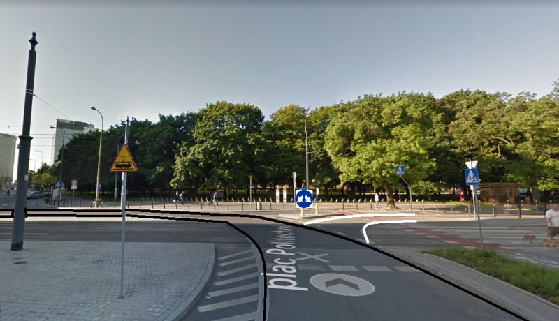

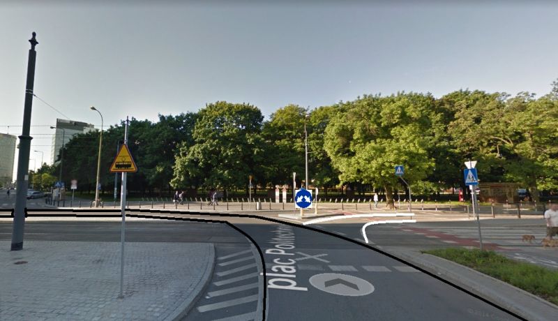

Postprzez szoferemeryt » piątek 15 września 2017, 22:16
Czemu nie cytujesz najistotniejszego w mojej odpowiedzi, a mianowicie:
szoferemeryt napisał(a):Do znudzenia wklejam ci ten link
https://www.google.pl/maps/@52.2201617, ... 312!8i6656
Bez tego linka zmieniasz sens mojej wypowiedzi.
Jeśli jedziesz po obwiedni SoRO, to w jaki sposób możesz zawrócić by jechać pod prąd. Najlepiej jak pojedziesz na to skrzyżowanie i spróbujesz wjechać pod prąd.
Upierasz sie a pomyślunek zostawiłeś w obłokach.
Ja ci piszę o sytuacji z lewego zdjęcia, a ty ciągle wracasz do sytuacji z prawego.
To jak mamy się dogadać?
Henq pomyśl co piszesz i dopiero wstawiaj na forum.

Postprzez Henq » sobota 16 września 2017, 00:00
miałem pominąć twoje pytania, ale niestety w ostatnim akapicie wywołałeś mnie do odpowiedzi, więc:
szoferemeryt napisał(a):Bez tego linka zmieniasz sens mojej wypowiedzi.
W twoich wypowiedziach nie ma sensu :eek2:
pojazd jedzie po obwiedni SoRO i może jechać nadal po obwiedni SoRO albo zjechać/skręcić w Nowowiejską. Wg ciebie C-9 zabrania dalszej jazdy po obwiedni :eek2:
szoferemeryt napisał(a):Jeśli jedziesz po obwiedni SoRO, to w jaki sposób możesz zawrócić by jechać pod prąd.
A to nie widzisz że Nowowiejska ma rozwidlony wjazd na SoRO? no przecież tego dotyczy C-9 a nie obwiedni SoRO :eek2:
szoferemeryt napisał(a):Henq pomyśl co piszesz i dopiero wstawiaj na forum.
niewygodne pytania prawda :haha: Coś czuję, że się boisz zlinczowania przez wyznawców wjazdu na SoRO "prosto" :eek2:
no to po kolei:
wg ciebie C-9 umieszcza się: w miejscu, gdzie występuje możliwość zmiany kierunku jazdy :spoko:
no to:
mamy C-9:
ale przecież wjazd na SoRO nie jest zmianą kierunku jazdy :eek2: filmów nie oglądałeś :hmm: a @STARYSZOFER tak się namęczył by kilka razy wstawiać jedno i to samo :spoko:
wiesz co nieładnie zero szacunku :eek2:
a pytanie nadal aktualne:
albo przyznajesz, że C-9 nie jest od umieszczania w miejscu zmiany kierunku jazdy, albo zburzysz cały światopogląd WSZYSTKICH tak zachwyconych wyrokiem sądu w Gliwicach, oraz geniuszy wstawiających po "n" razy głupawe filmiki jak to jeździć przez SoRO :eek2:
I dalej będziesz brnął w zaparte, że C-9 umieszcza się w miejscu gdzie występuje możliwość zmiany kierunku jazdy, a co za tym idzie WJAZD NA SoRO JEST ZMIANĄ KIERUNKU JAZDY?
Postprzez szoferemeryt » sobota 16 września 2017, 06:57
szerszon napisał(a):I zjechać za wysepką pod prąd. Dlatego C-9 a nie C-11.
Nie dlatego C-9, tylko dlatego, że rozporządzenie nie przewiduje takiej możliwości by stał tam C-11.
Na czarno masz zaznaczoną obwiednię, na biało zaznaczyłem drogę (jezdnię) w którą możesz wjechać i masz możliwość zmiany kierunku jazdy. Alternatywnie dla C-9 wstawiłem znak C-11, jednak jak wcześniej napisałem w takiej sytuacji nie ustawia się tego znaku. Czy jeśli by stał tam znak C-11 w jaki sposób wpłynął by na, jak piszesz wjechanie pod prąd? Nie ma takiej opcji.
Ciekawe co teraz wymyślisz.
Henq wymyśl coś nowego.

Postprzez szerszon » sobota 16 września 2017, 07:45
szoferemeryt napisał(a):szerszon
Nie pojmujesz,że nie piszę o jeździe pod prąd po obwiedni :lol: tylko o zjeździe ZA wysepką we wlot, czyli pod prąd. :lol: :lol: :lol: Naprawdę jestem pełen podziwu.
Oczywiście..ze skrzyżowania zjeżdża się z prawej strony wysepki, zjazdem, a nie wjazdem.
Naprawdę jesteś ślepy, albo niekumaty. :lol:
https://www.google.pl/maps/@52.2199582, ... 312!8i6656
Dlaczego na zdjęciu usera Henq nie chcesz uznać,że C-9 to zmiana kierunku jazdy ?
