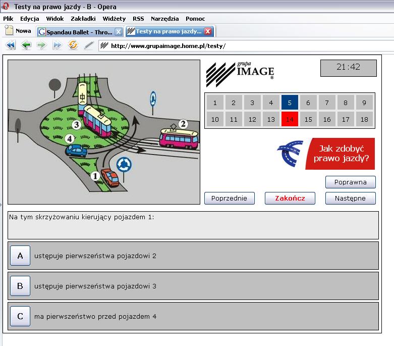

A ja mam pytanie troche z innej beczki, poniewaz nie chcę zakładac nowego tematu. Przyznaję ze nawet jeszcze nie uczę się na kursie, ale zaczynam jechać teorię już teraz.
http://www1.picturepush.com/photo/a/368 ... prawko.jpg
Dlaczego pojazd nr 1 ma pierwszeństwo przed 4 ? Zawsze mi się wydawalo że o ile rondo jest bez sygnalizatorów to pierwszeństwo ma ten co się na nim znajduje, oświećcie mnie proszę :)

Postprzez scorpio44 » poniedziałek 21 stycznia 2008, 00:23
Harnaś, jeżeli nie ma znaków regulujących pierwszeństwo, to zawsze obowiązuje zasada prawej strony. Tak na rondzie, jak na każdym innym skrzyżowaniu równorzędnym.

Postprzez HARNAŚ » poniedziałek 21 stycznia 2008, 00:37
Ok, dzięki za odpowiedź :)
PS. A czy możliwe jest, że przed każdym dojazdem do ronda (z każdej strony), jest po prostu znak STOP, i wtedy ma pierwszeństwo ten co porusza się po rondzie.

Postprzez scorpio44 » poniedziałek 21 stycznia 2008, 01:08
Stop to raczej rzadko, najczęściej jest "ustąp". No ale teoretycznie mógłby stać. W obydwu wypadkach oczywiście jadący rondem mają pierwszeństwo.

Postprzez RaideR » poniedziałek 21 stycznia 2008, 01:11
To jest więcej niż możliwe... to jest najczęstsze rozwiązanie :)
STOP lub ustąp pierwszeństwa to najpopularniejsze rozwiązanie. Szczerze mówiąc do tej pory widziałem tylko jedno rondo na którym wjeżdżający zachowywał pierwszeństwo przed poruszającym się po rondzie, ale i to rozwiązanie pobyło zaledwie miesiąc, bo dużo wypadków było :D

Postprzez HARNAŚ » poniedziałek 21 stycznia 2008, 01:16
No więc rozumiem koledzy, że może być tak iż każdy wjazd ma ustąp pierszeństwa ?:)

Postprzez RaideR » poniedziałek 21 stycznia 2008, 01:18
A czemu nie? Mówimy Ci wręcz, że tak jest najczęściej :D
