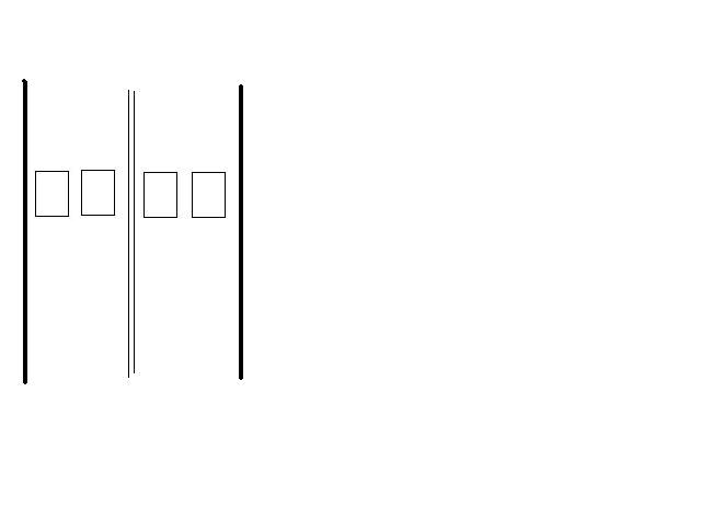

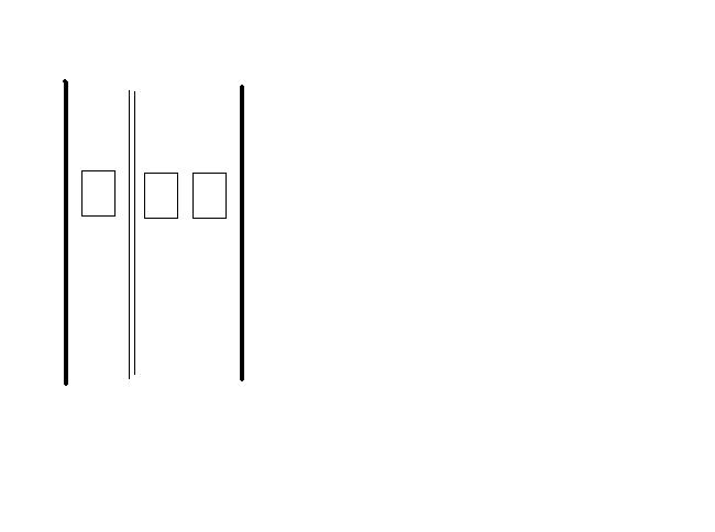

Postprzez albin » niedziela 11 marca 2012, 21:07
polex napisał(a):Jeśli jezdnia nie ma jakiegokolwiek oznakowania, a ruch jest w obu kierunkach to mamy do czynienia z jezdnią dwukierunkową bez wyznaczonych pasów ruchu.
Jeśli natomiast ta sama jezdnia uzyska jakikolwiek znak podłużny, który podzieli jezdnię na części przeznaczone do jazdy w przeciwnych kierunkach to wówczas mamy jezdnię dwukierunkową z wyznaczonymi pasami.
No to obrazek dla ciebie i powiedz mi czy jest to jezdnia z wyznaczonymi pasami ruchu i ile ich jest wg ciebie.
Moja interpretacja jest taka, że jest to droga dwukierunkowa z trzema niewyznaczonymi pasami ruchu. Idąc dalej twoim tokiem rozumowania to wychodzi na to że na takiej drodze mogę wyprzedzać z prawej strony bo przecież są pasy wyznaczone (wg twojej teorii), czyż nie????

Re: Wyprzedzanie -wątpliwości
Postprzez oskbelfer » niedziela 11 marca 2012, 21:14
albin -- to ja Ci odpowiem -- chociaż nie wiem o co chodzi :)
otóż na rysunku mamy do czynienia z drogą dwukierunkową jednojezdniową z wyznaczonymi i niewyznaczonymi pasami ruchu :)
pasów jest 3 --- dwa niewyznaczone pasy ruchu w jednym kierunku (to te z prawej) oraz jeden wyznaczony dla kierunku przeciwnego :)
Postprzez kg1956 » niedziela 11 marca 2012, 22:24
Wyprzedzać z prawej nie bardzo. Przepis mówi wyraźnie o conajmniej 2 pasach wyznaczonych w jedną stronę.
Postprzez oskbelfer » poniedziałek 12 marca 2012, 12:03
lechB napisał(a):
oskbelfer napisał(a):otóż na rysunku mamy do czynienia z drogą dwukierunkową jednojezdniową z wyznaczonymi i niewyznaczonymi pasami ruchu :)
Mamy dwa pasy ruchu oznaczone. A te dwie linie po środku jezdni to co one oznaczają.
PO ŚRODKU ---- TY CZŁOWIEKU ROZUMIESZ SŁOWO ŚRODEK ??
PODÓWJNA CIAGŁA JAK DLA MNIE NIE JEST NA SRODKU :) a dla Ciebie jest ?? proponuję załóż soczewki a potem pisz :)
A i żeby była sprawa jasna pisałem o PIERWSZYM A NIE O DRUGIM RYSUNKU
NA DRUGIM RYSUNKU mamy 4 pasy ruchu (dwa niewyznaczone w jedną i dwa również nie wyznaczone w druga strone --- rozdzielone podwójną ciągłą )
Postprzez albin » poniedziałek 12 marca 2012, 12:12
Czyli sumując mamy drogę, która posiada 4 niewyznaczone pasy ruchu oddzielone (rozdzielone) linią podwójną ciągłą czyli nie jest to droga z wyznaczonymi pasami ruchu.I czy to takie skomplikowane jest?
