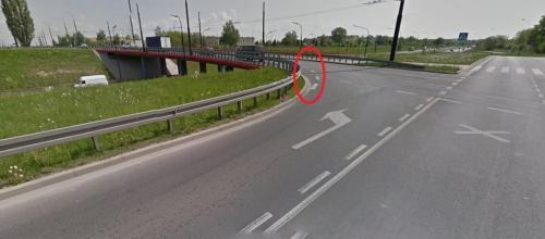

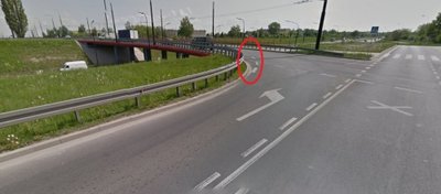

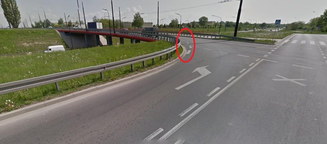

Postprzez Henq » sobota 12 marca 2016, 21:37
szymon1977 napisał(a):Mam propozycję: nasmarujcie sobie jak przebiegają Waszym zdaniem niewyznaczone pasy ruchu dla skręcających a dowiecie się, czy skręcający zmienia pas ruchu. Albo na początek znajdzcie skrzyżowanie, na którym pasy ruchu dla skręcających nasmarowali Drogowcy.
No właśnie o to chodzi, jak by były linie to wyprowadziły by ładnie ale skoro nie ma to można namalować na dwa sposoby lewy pas wyprowadza do lewoskrętu i prawy na środkowy, albo lewy wyprowadza na środkowy i środkowy na prawy, w obu przypadkach do sytuacji z posta by nie doszło.

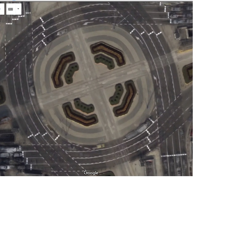

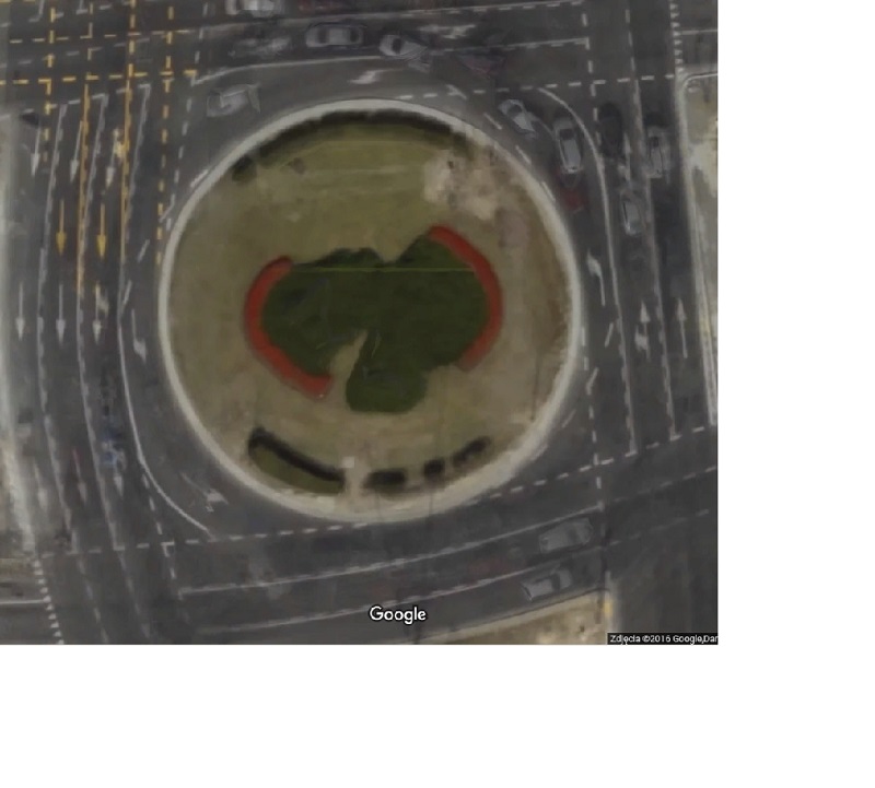

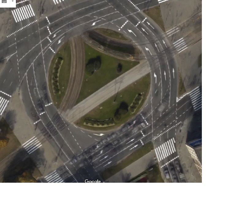

Postprzez kamilwycha » niedziela 13 marca 2016, 12:56
Kilka przykładów z pewnej mieściny. Niestety skrzyżowania są o ruchu okrężnym ale wydaję mi się że dobrze na nich widać kilka przypadków z mojego zapytania.... Wszędzie gdzie zauważyłem jeżeli stoję na pasie do skrętu w lewo zajmuję pierwszy pas z możliwych który umożliwi mi taki manewr. Jeżeli chcę zawrócić muszę przęciąć wyznaczony na drodze pas.
