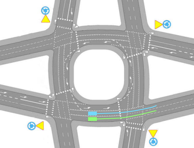

szerszon napisał(a):Możesz wyprzedzać na skrzyżowaniach skanalizowanych z sygnalizacją z prawej strony i np na rondach turbinowych,
Czyli na takim skrzyżowaniu pojazd zielony może wyprzedzić pojazd niebieski? Zakładając, że to skrzyżowanie z sygnalizacją. Na obrazku nie dorysowałem sygnalizatorów.

Tu nie ma znaczenia sygnalizacja, bo jest C-12..
Wyobrażasz sobie, że "cóś" jedzie wokół wyspy 20 km/h ... To gdyby nie było mozliwości wyprzedzenia jechałby taki "wachlarz" dookoła.. :lol:
Przepis wyglada na logiczny i warto korzystać.. :spoko:

eragon napisał(a):Tu nie ma znaczenia sygnalizacja, bo jest C-12..
A czy sygnalizacja to nie ruch kierowany? :hmm:
Czy ten sam przepis art 24.7.3 nie mówi o wyprzedzaniu na skrzyżowaniu z ruchem okrężnym lub na którym ruch jest kierowany?
Re: Wyprzedzanie z prawej strony na skrzyżowaniu z sygnaliza
Postprzez szerszon » czwartek 02 marca 2017, 21:55
gumik napisał(a):Czyli na takim skrzyżowaniu pojazd zielony może wyprzedzić pojazd niebieski?
tak
Postprzez romek66 » piątek 03 marca 2017, 09:30
Na tym skrzyżowaniu niebieski może wyprzedzić z prawej pojazd zielony. Niewykonalne byłoby wlec się po całym rondzie za tymi na wewnętrznym pasie.

Hmm. Czyli można w takim miejscu jak na rysunku wyprzedzic z prawej strony? Ale przeciez tam nie ma wyznaczonych pasów ruchu. No bo w definicji linii P-3b, która jest tam zastosowana nie ma nic o wyznaczeniu.

Ani słowa o wyznaczaniu pasów ruchu. A przecież wcześniej pisałeś, ze musza być wyznaczone pasy ruchu. I pisałes, że na przykład na skrzyżowaniu z pierwszego postu nie można wyprzedzać z prawej strony, bo nie ma tam wyznaczonych pasów ruchu.
szerszon napisał(a):Linie p-1d i e nie wyznaczają pasów ruchu.
gumik napisał(a):Czyli na skrzyżowaniu, gdzie są namalowane P1-d/e nie można wyprzedzać z prawej strony, bo nie ma tam wyznaczonych pasów ruchu?
szerszon napisał(a):nie.
To linie P-3b to jakiś wyjątek, że nie wyznaczają pasów ruchu, ale można tam wyprzedzać z prawej strony? Jakis przepis szczególny może jest?
