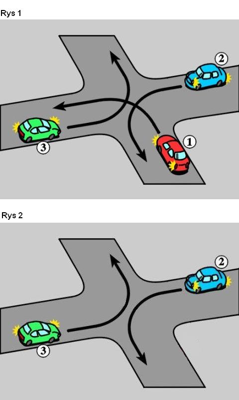

Z testów na prawo jazdy można wywnioskować (wizualnie pokazują) jak takie skrzyżowania najlepiej pokonywać rys 1 i rys 2 ten sam po wymazaniu auta 1 by się ktoś nie doczepił, że to nie to samo, bo trzy auta :)

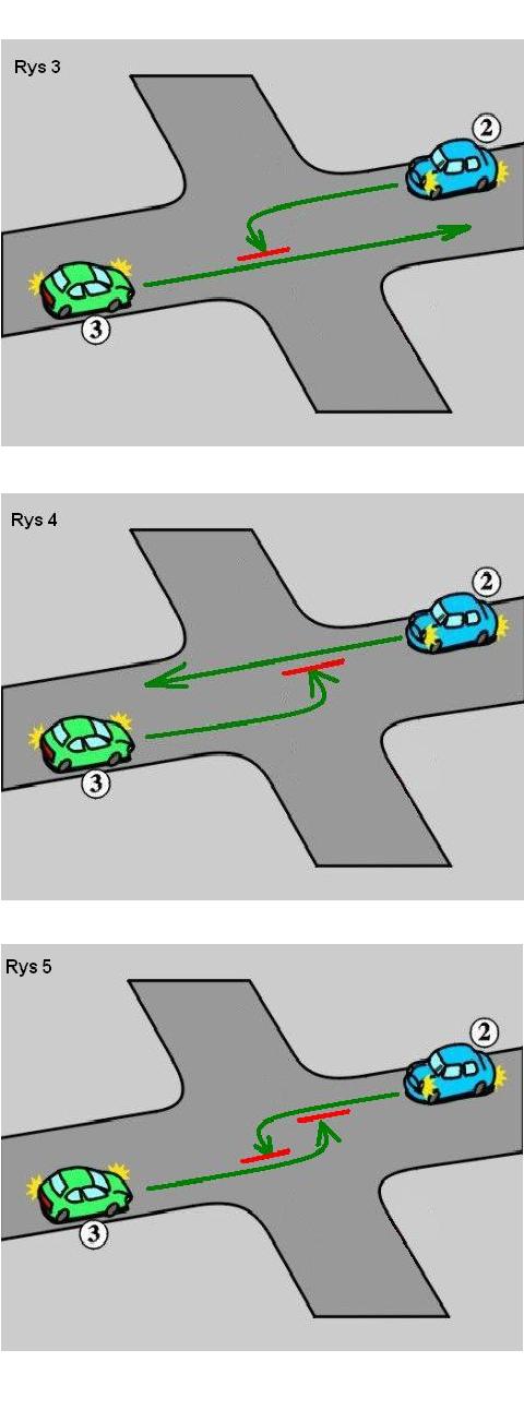

jeżeli natomiast ktoś na siłę upiera się, że lepiej mu pokonać takie skrzyżowanie kolizyjnie bądź budowa skrzyżowania nie pozwala inaczej, to rys 3 i rys 4 przedstawia jak się ma sytuacja, gdy jedno auto jedzie na wprost a drugie skręca i z tej zasady korzystamy rys 5 powinien wszystko wyjaśnić.
Na rys 5 jeżeli auto nr 2 pierwsze wjedzie na skrzyżowanie przed autem 3, musi się zatrzymać by puścić auto 3 które defacto jest po jego prawej stronie (to jest chyba jasne). Analogicznie sytuacja ma się, gdy to auto nr 3 wjedzie pierwsze na skrzyżowanie. Jeżeli w tym samym momencie wjadą obydwa auta na skrzyżowanie to dopiero w chwili jak się miną mogą wykonać manewr skrętu innej możliwości nie ma, więc nie rozumiem, po co tyle postów i pytań?

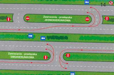

bajencja napisał(a):Mnie uczono, że na skrzyżowaniu należy trzymać się prawej krawędzi, a jedynie na przełączce dwukierunkowej zawraca się przy lewej. Nie dziwię się więc, że instruktor się czepiał. Jeżeli nr 3 skręcałby w lewo, to jadąc od lewej zajeżdżasz mu drogę, a jak od prawej, to się mijacie "na zakładkę"
A ja się dziwię, ponieważ w kodeksie masz wyraźnie napisane:
Art. 22.2
"Kierujący pojazdem jest obowiązany zbliżyć się:
2.do środka jezdni lub na jezdni o ruchu jednokierunkowym do lewej jej krawędzi – jeżeli zamierza skręcić w lewo."
Defacto jeżeli już trzymasz się tej lewej strony, to najlepiej manewr zawracania zrobić przy lewej krawędzi. To samo dotyczy pojazdu 3 jeżeli zamierza skręcić w lewo trzyma sie lewej strony i nie zajeżdża Ci drogi mijacie się od Twojej prawej - bezkolizyjnie.

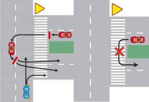

Więc źle Cię uczono (zdj poniżej), nawet na przełączce jednokierunkowej możesz zawracać od lewej.
bajencja napisał(a):Zawracanie tak, jak fioletowy, najczęściej obserwuję na bezkolizyjnych skrętach w lewo :P (co oczywiście jest niedozwolone).
A kto Ci powiedział, że to jest niedozwolone? Właśnie to jest dozwolone i tak powinno się zawracać ew. skręcać jak tylko się da - bezkolizyjnie.
Niestety tak jak pisał "lith" - przepisy tego nie regulują jednoznacznie dlatego są tacy co zawsze zawrócą lub skręcą bezkolizyjnie i tacy co muszą sobie "utrudniac" :)
A tak uczą na instruktorów:
