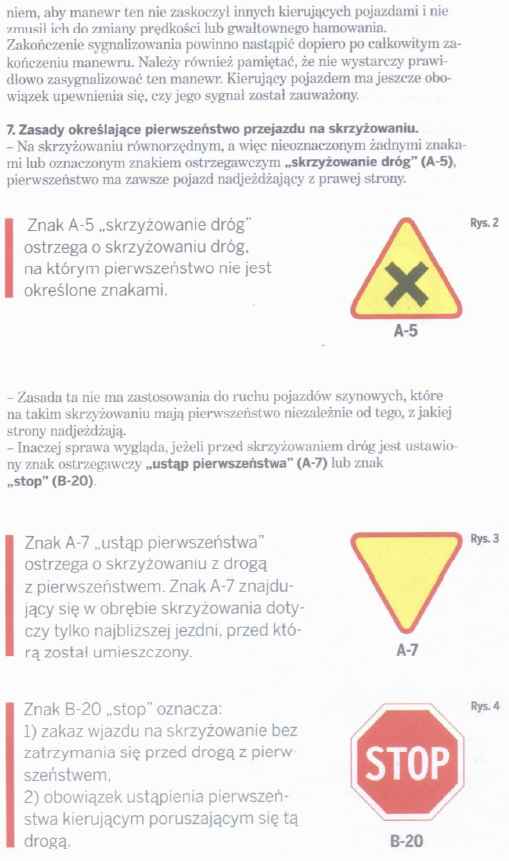

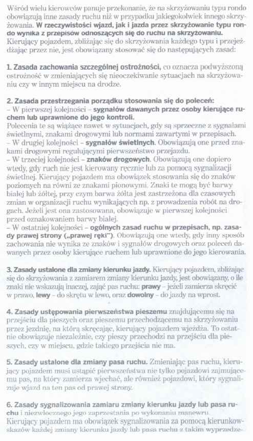

kirbag napisał(a):Zapraszam ,kontynuacja materiałów w formie plików JPG z pierwszego wpisu w tym wątku.
download/file.php?id=1356
Moje pytanie, czy to jest cytat z ustawy, rozporządzenia lub załącznika?
