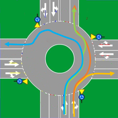

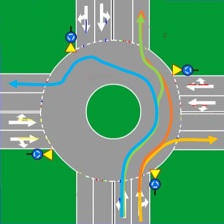

Yup napisał(a):https://zapodaj.net/d595bfb336fa8.jpg.html - Takie rondo. Przy skręcie w lewo lepiej zjechać przed zjazdem na prawy pas czy zjechać lewym pasem skoro strzałki poziome pozwalają na jazdę na wprost z lewego?
No faktycznie czasami zdarzają się takie ronda, chociaż bardzo rzadko. W zasadzie to jest bardzo wątpliwe, żeby tak małe rondo było zrobione z dwoma pasami wlotowymi i wylotowymi. Przeważnie są one dużo większe, wloty/wyloty są od siebie odsunięte pasem zieleni. Zwiększa to znacznie dystans na wszystkie manewry i bezpieczeństwo. Coś jak tu: https://goo.gl/maps/GWoYKoQ8msQ2 Myślę, że to raczej bardziej teoretyczny przypadek niż istniejący w rzeczywistości. Na grafice poniżej zasady poruszania się po takim rondzie w pigułce:
Też mam pytanie co do takiego ronda - https://www.youtube.com/watch?v=dTmah0tEd3E
Auto czerwone wyjeżdża z pasa ruchu które umożliwia jazdę prosto i w lewo. Jako, że skręcał w lewo to czy nie mógł tego zrobić ze swojego pasa bez zjazdu na prawy?
Nie musiał zjeżdżać na prawy pas. Moim zdaniem inne samochody na tej animacji nie jadą poprawnie - skręcają w lewo z prawego, bądź środkowego pasa. Tutaj akurat znaki poziome wyznaczają pasy. Samo oznakowanie tego ronda też budzi trochę wątpliwości. Moim zdaniem taka organizacja jest niebezpieczna i nie powinna istnieć. Zobacz na przykład tutaj jak jest skonstruowane rondo ze światłami i wyznaczonymi pasami. NIe ma możliwości, żeby ktoś zajechał Ci drogę z prawego pasa skręcając w lewo. (oczywiście jadąc zgodnie z oznakowaniem poziomym, nigdy nie ma gwarancji, że nie znajdzie się jakiś wariat ;-))

Postprzez Yup » sobota 24 lutego 2018, 00:52
Dzięki. Tu podobne rondo znalazłem. Jako, że jest linia ciągła to czy jadąc w lewo mam zająć lewy pas i z niego już jechać prosto czy można zając od razu prawy? Tak aby nie przekroczyć linii ciągłej oczywiście, od razu pojechać na prawy po prostu po lewoskręcie...Bo rozumiem, że jak by była linia przerywana to kończyć na prawym tak jak wyżej narysowałeś na tym rondzie bez pasów ruchu?
Rondo Piastów np. https://www.youtube.com/watch?v=AT74ICqzr6I lewoskręt jeździć klasycznie czyli tak jak na rondzie bez strzałek - z lewgo zaraz cyk na prawy i nim zjechać?
I to samo po korekcie https://www.youtube.com/watch?v=DJgdk6ls7xk, n. 0:50, czarne autko jeep, skręca w lewo więc lepiej tak jak on to robić czy na prawy pas wjechać od razu na skręcie?
1:10 kto byłby winny w przypadku kolizji? biały czy zielony? Biały w sumie ma pierwszeństwo a zielony wjechał na swój wolny pas i był już na rondzie..Jak do tego podchodzi drogówka i czy coś by zmieniał fakt gdyby rondo nie miało strzałek kierunkowych a było jedynie z pasami ruchu?

Postprzez gumik » poniedziałek 26 lutego 2018, 11:45
Yup napisał(a):Dzięki. Tu podobne rondo znalazłem. Jako, że jest linia ciągła to czy jadąc w lewo mam zająć lewy pas i z niego już jechać prosto czy można zając od razu prawy? Tak aby nie przekroczyć linii ciągłej oczywiście, od razu pojechać na prawy po prostu po lewoskręcie...Bo rozumiem, że jak by była linia przerywana to kończyć na prawym tak jak wyżej narysowałeś na tym rondzie bez pasów ruchu?
Dokładnie - jak na rysunku wyżej.
Można wjechac na prawy albo na lewy. Tak naprawdę jak Ci wygodniej. Zdaje się, że lewym pasem nie ma takiego ostrego łuku do pokonania niż jakbys chcial skrecic na prawy pas.
Moim zdaniem zielony ponieważ przecinał inny pas ruchu, więc musiał ustąpic pierwszeństwa. Tutaj niesymetryczne ułożenie ulic sprawia, że niektóre te pasy, który na symetrycznym rondzie by się tylko szybko przecinało przy wjeździe, wydłużają się. Moim zdaniem zarządca mógłby tu wymyslic troche lepsze oznakowanie. Np. z niektórych prawych pasów wjazdowych skręt tylko w prawo. Ew. nieco poprzesuwac wjazdy.

Przypominam tylko na wszelki wypadek jak to ty znasz przepisy, że chcesz zawracać na drodze jednokierunkowej. :lol: :lol: :lol: na twoim miejscu zamknąłbym swoje obecne konto i pisał pod nowym nickiem. Tu jesteś skompromitowany.
skompromitowałeś się ty i to po całość w tym temacie jak i w temacie zawracania art 22.2 reguluje zawracanie - tak tak miernoto reguluje ale chyba u ciebie w ogródku :lol: :lol: :lol: - to ja się z ciebie naśmiewałem że chcesz zawracać na jednokierunkowej bo art 22.2 tak ci mówi i to ja się z ciebie naśmiewałem że nie masz pojęcia o zawracaniu na trzy :spoko: - więc tak miernoto nie na temat piszesz zaczynasz manipulować bo ci argumentów brakło. Zresztą jak ci miało braknąć coś czego nigdy nie posiadałeś :lol:
tak ty się masz nauczyć! co jest napisane w art 22.2?
gościu, zdecyduj się, bo w tym samym poście sam sobie zaprzeczasz. :lol: :lol: :lol:
Nic sobie nie przeczę niestety logiczne myślenie nie jest twoją mocną stroną :thumb2:
Skup się czy w art 22.2 który jest od konkretnej pozycji pojazdu na drodze jest coś na temat skrzyżowania?
Naucz się! Co jest napisane w art 22.2!
ależ gdzie to jest zabronione - nadal nie wskazałeś?
jak wyżej. Aby wjechać na prawy pas masz obowiązek zasygnalizować ten fakt.
No i bzdura! mam obowiązek zasygnalizować zmianę kierunku jazdy "lub" zmianę pasa ruchu, skoro wykonuje manewr zmiany kierunku jazdy który sygnalizuje, to zmianę pasa ruchu już nie sygnalizuje :thumb2:
szerszon napisał(a):A przypominam ci,że w tym samym czasie sygnalizujesz zmianę kierunku jazdy w lewo. I jak miszczu ? Awaryjne ? :lol: :lol: :lol:
wiem że ty tak robisz bo pojęcia nie masz co zrobić - ale bez przesady nawet ty nie jesteś aż taki tępy - z drugiej strony czytając twoje wypociny można do różnych konkluzji dojść :eek2:
A jełopą jesteś bo wymuszasz na nas wjazd tylko na lewy skrajny pas po skręcie w lewo a to jest debilizm
Ale cham z ciebie. Ubliżasz zamiast odnieść się merytorycznie. Sygnalizacja manewru. To powinno wystarczyć.I to nie ja wymuszam tylko przepisy, a których nie masz bladego pojęcia heniu.
Przykro mi ale chamem nadal jesteś ty i prostakiem na siłę chcesz wcisnąć wszystkim swoją ideologię:
Z LEWEGO PASA TYLKO NA LEWY! - nie to jest debilizm!!!
naucz się bo braki jak diabli:
https://www.youtube.com/watch?v=iQOyWq_WFX4
szerszon napisał(a):Nie ma, przykro mi."lub" nie znaczy,że masz to zrobić jednocześnie.
Ma! Twoje tupanie nóżkami, perfidna manipulacja na nic się nie zda masz dwa manewry które możesz wykonać jednocześnie, dlatego ustawodawca wstawił "lub" a nie "i" pomiędzy te manewry, żeby nawet taki analfabeta jak ty zrozumiał, że sygnalizuje się jeden manewr lub drugi a nie oba na raz :spoko:
szerszon napisał(a): A miże dotrze do twego małego rozumku,że jesteś w trakcie zmiany kierunku jazdy, gdzie masz obowiązek sygnalizacji tego manewru. Nie możesz go przerwać, ponieważ go nie zakończyłeś. To jakim prawem znajdziesz się na prawym pasie ?
Zmienię pas ruchu a co może mi nie wolno tego zrobić na skrzyżowaniu? Ja pierniczę naucz się w końcu przepisów bo bredzisz jak potłuczony. teraz pasa ruchu na skrzyżowaniu nie mogę zmienić :eek2:
szerszon napisał(a):Wysil rozumek.I błagam, pisz wtedy gdy masz coś mądrego do napisania, a nie klepiesz bez sensu. Szkoda czasu na twe bzdety.
jak widać brakuje argumentów aż mi ciebie żal, podsumujemy może twoje wypociny co?:
szerszon napisał(a):1 - Z LEWEGO PASA TYLKO NA LEWY
2 - SYGNALIZOWAĆ NALEŻY ZMIANĘ PASA RUCHU I ZMIANĘ KIERUNKU JAZDY
3 - SKRĘCAJĄC W LEWO Z LEWEGO PASA NIE WOLNO NA PRAWY WJECHAĆ
i ostatni orzeszek:
4 - NIE WOLNO ZMIENIĆ PASA RUCHU NA SKRZYŻOWANIU
brawo ty - wareszafka sięgnęła dna :eek2: - ty się lepiej nie przyznawaj że zawodowo uczysz ludzi przecież to kompletne bzdury są w twoim wykonaniu
