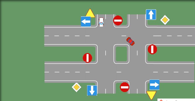

Na poziomie znaków obaj zbliżając się do skrzyżowania mają A-7, czyli to samo. Pierwszeństwo między nimi precyzuje więc art. 25.1. Czerwonemu zalecam ostrożność, albowiem taka geometria skrzyżowania może powodować niepewność kierujących co do pierwszeństwa. Czego nie rozumiesz?

Zbliza sie tylko jeden, a z tego co widac kiedy zblizali sie obaj nie bylo potrzeby, zeby jeden drugiemu ustapil PP. Czego nie rozumiesz?
Re: Wymuszenie na skrzyzowaniu - pomoc
Postprzez kg1956 » wtorek 30 czerwca 2015, 14:52
Czyli uważasz, że skręcający w lewo ma pierwszeństwo przed skręcającym w prawo? Mam nadzieję, że nie stosujesz tego na co dzień! Chyba, że uważasz, iż skręcający w lewo nabywa pierwszeństwo z racji jechania na skrzyżowaniu drogą z pierwszeństwem. Ile metrów trzeba przejechać taką drogą, by nabyć pierwszeństwo? 1,2,5 czy może 10? :wow:

kg1956 napisał(a):Czyli uważasz, że skręcający w lewo ma pierwszeństwo przed skręcającym w prawo? [...]Ile metrów trzeba przejechać taką drogą, by nabyć pierwszeństwo? 1,2,5 czy może 10? :wow:
Ile metrów trzeba przejechać autostradą, żeby nabyć prawo do 140/h - 10, 20, 100?
To nie jest relacja między prawoskrętem i lewoskrętem tylko między pojazdami, z których jeden MA znak A7, a drugi MIAŁ znak A7 i już spełnił jego dyspozycję, czyli przepuścił pojazdy, jadące drogą poprzeczną. Wjechał i teraz sam jest "pojazdem na drodze poprzecznej".
BTW - gdyby niebieski wjechał na lewy pas - też musiałby czekać, aż czerwony przepuści żółte, bo "pierwszeństwo dla prawoskrętu"?
A skad taki pomysl? Uwazasz, ze jadacy droga poprzeczna nadal w nia skreca? Palnales glupote z rozpedu czy jestes kolejnym specjalista od PoRD, ktory nie wie co to skrecanie?
szerszon napisał(a):(ten sławetny kierunek jazdy na skrzyżowaniu bo widać)
Akurat na rysunku wyraznie widac, ze niebiski choc jeszcze jest na skrzyzowaniu to zakonczyl juz skrecanie i ma taki kierunek jazdy, jak bedzie miec za skrzyzowaniem.
szerszon napisał(a):...filozofia szymona dzielenia...
Otworz oczy a przekonasz sie, ze to nie zadana "filozofia", a traktowanie sytuacji zgodnie z rzeczywistoscia.

kg1956 napisał(a):Na poziomie znaków obaj zbliżając się do skrzyżowania mają A-7, czyli to samo. Pierwszeństwo między nimi precyzuje więc art. 25.1. Czerwonemu zalecam ostrożność, albowiem taka geometria skrzyżowania może powodować niepewność kierujących co do pierwszeństwa. Czego nie rozumiesz?
Jaki przepis ustawy zastosujesz będąc kierowcą pojazdu czerwonego w czasie zbliżania się do skrzyżowania i widząc pojazd biały na drodze z pierwszeństwem który mógł przyjechać z 3-kierunków.
A na jakiej podstawie takie twierdzenie pada ? Że wloty są lekko przesunięte ?
prosze mi pokazać D-1 dla pojazdu który skręca w lewo.
Oprócz ustapienia wynikającego z A-7 także zostaje ustapienie wynikające ze skretu w lewo w stosunku do pojazdów nadjeżdżających z przeciwnego kierunku.
Gdzie jest napisane, że paragraf 1 i Art 25.1 nagle przestaje obowiązywać ?
Podejrzewam,że jednak to ty szymonie dalej piszesz głupoty. Odróżnisz w końcu powierzchnie skrzyżowania od pojedynczej drogi ? Bo jak widać dalej masz z tym duży problem, a komus zarzucasz. Nawet nie jesteś w stanie tego udowodnić.
Zakończy jak zjedzie. na razie jest w trakcie zmiany kierunku jazdy, ponieważ dalj jest na powierzchni skrzyżowania.
Faktyczną i dobrowolną resorakiem bo widać ? Potraktuj w końcu według przepisów.
bllech napisał(a):Jaki przepis ustawy zastosujesz będąc kierowcą pojazdu czerwonego w czasie zbliżania się do skrzyżowania i widząc pojazd biały na drodze z pierwszeństwem który mógł przyjechać z 3-kierunków.
Taki jaki będzie pasował do nadjeżdżającego białego pojazdu w zależności od pozycji 1,2,3,..obserwować trzeba...

Kto ma pierwszeństwo? Biały czy czerwony?

W tej sytuacji jest niepełne oznakowanie (brak D-1). Biały powinien mieć pierwszeństwo na tym skrzyżowaniu, albowiem dojeżdża do skrzyżowania drogą z pierwszeństwem a czerwony ma A-7. Czego jeszcze nie rozumiesz? Wytłumaczę...

kg1956 napisał(a):W tej sytuacji jest niepełne oznakowanie (brak D-1).
W którym miejscu.
Dobry przykład do szkolenia kursantów w OSK.
Ustawienie znaku B-2 wskazuje, że biały jedzie pod prąd. A-7 też jakiś dziwny...
D-1 przydałby się na wysokości tego B-1.
