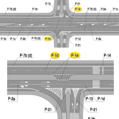

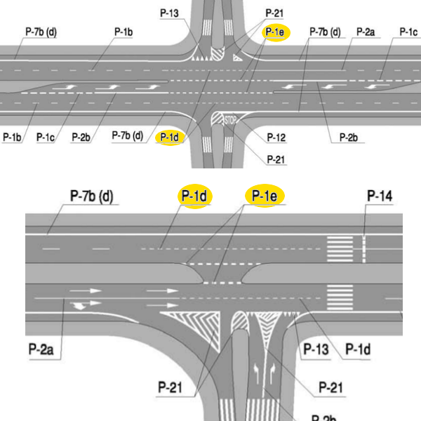

Linie z grupy P-1 wyznaczają pasy, ruchu. W szczególności linia P-1e jest używana do oddzielenia przeciwnych kierunków ruchu. To jest wprost z definicji, które tu wklejałem.
§ 86. 1. Znak P-1 „linia pojedyncza przerywana”, w którym kreski są krótsze od przerw lub równe przerwom, wyznacza pasy ruchu.
Znak P-1e „linia pojedyncza przerywana — prowadząca szeroka” (rys. 2.2.1.5) stosuje się do oddzielenia przeciwnych kierunków ruchu w ciągu linii
podwójnych P-4 lub P-3a na skrzyżowaniach lub
włączeniach do jezdni oraz do umożliwienia przejazdów poprzecznych na zjazdach w ciągu linii
P-2b wydzielającej pas ruchu dla autobusów i rowerów.
To jeśli mam nie korzystać z tych definicji, to z czego?

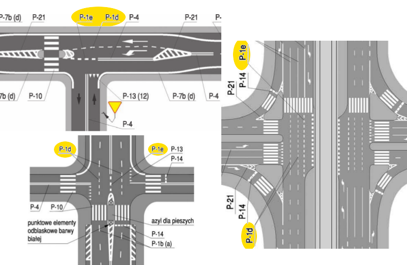

Czy na tych rysunkach te linie nie wyznaczają pasów ruchu?

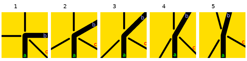

Może podejdźmy do tematu z innej strony.
Na poniższym rysunku przedstawione są oznakowania różnych skrzyżowań z pierwszeństwem łamanym. Pojazdy (a) i (b) zbliżają się do skrzyżowania i spotykają na nim. Oba pojazdy skręcają w drogę (c). Proszę wskazać który pojazd ma pierwszeństwo skręcając w zaznaczoną drogę (c).

gumik napisał(a):Może podejdźmy do tematu z innej strony.
znaki 2-5 nie powinny mieć prawa bytu jako pierwszeństwo łamane a właśnie jako droga prosto łukiem i może tu leży problem z rozróżnianiem łuku drogi od pierwszeństwa łamanego.
Na wszystkich 5 znakach z pierwszeństwem łamanym obowiązuje art 25.1 więc nadjeżdżający główna z prawej strony ma pierwszeństwo.
