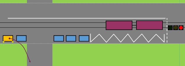

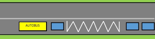

Czy osoby niezgadzające się ze stanowiskiem progamu JB mogłyby uzasadnić sensowność nie zatrzymywania się na linii P-17 w następujących sytuacjach?
Zatrzymanie się samochodu na końcu wężyka pozwoliłoby pasażerom z autobusu szybciej być w domu/pracy.
1. Pasażerowie jeszcze nie wsiedli. Zatrzymanie samochodu na początku wężyka nie utrudniłoby wsiadania/wysiadania pasażerów, a zmniejszyłoby kolejkę i ktoś mógłby pojechać dalej (żółty).
2. Pasażerowie już wsiedli/wysiedli, drzwi zamknięte, czekamy na zielone. Kolejka zmniejszyłaby się o kilka samochodów i potencjalnie więcej pojazdów mogłoby by skręcić w skrzyżowanie przed przystankiem.
