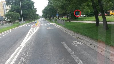

chciałbym wiedzieć, jak w takiej sytuacji oznakowanie drogi rozumie i jak powinien zachować się klasowy cyklista.
otóż na ul. Kamiennej we Wrocławiu domalowano drogi rowerowe na jezdni. co ciekawe na tej ulicy są przejścia z wysepkami i nie są to skrzyżowania.
i tu ciekawostka, bo według mnie przed ową wysepką ta droga dla rowerów się kończy i zaczyna od nowa za przejściem.
jeżeli tak rzeczywiście jest, to rowerzysta powinien przed przejściem dla pieszych uznać się za włączającego się do ruchu z wszystkimi obowiązkami, co powiedzmy sobie szczerze będzie trudne do wykonania nawet dla karnych rowerzystów.
moim zdaniem tworzenie dróg dla rowerów ma na celu maksymalne oddzielenie ruchu rowerów od innych pojazdów dla bezpieczeństwa.
tutaj mam działanie odwrotne, bo za pasem zieleni jest wspólna droga dla pieszych i rowerów, nadal oznaczona znakiem (czerwone kółko). jest tam na tyle szeroko, że można byłoby zrobić nową drogę rowerową poza jezdnią.
natomiast wciskanie rowerów między inne pojazdy, tworzenie niejasnych sytuacji rower-samochód samo w sobie tworzy zagrożenie.

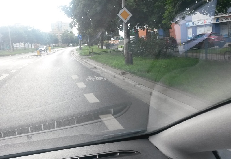

jeszcze jedno zdjęcie, czy to na pewno nie jest droga dla rowerów?
Re: Wyprzedzanie rowerzysty a podwójna ciągła
Postprzez szerszon » wtorek 25 lipca 2017, 22:31
4. Znak F-19 „pas ruchu dla określonych pojazdów”
wskazuje wyznaczony na jezdni pas ruchu przeznaczony
dla pojazdów wskazanych na znaku.
no dobra, ale jeżeli są dwa pasy ruchu - zwykłe i prawy pas się kończy, to wjeżdżając samochodem na lewy pas mam pierwszeństwo, czy nie?
a kończy się ???
Postprzez Cyryl » środa 26 lipca 2017, 19:02
no właśnie: czy się kończy?
moim zdaniem tak, bo pas się kończy, a za wysepką zaczyna od nowa znakiem pionowym wspomnianym przez Ciebie i znakiem poziomym.
jeżeli pas dla rowerów nie kończyły się przed wysepką, to po co za wysepką miałby się zaczynać?

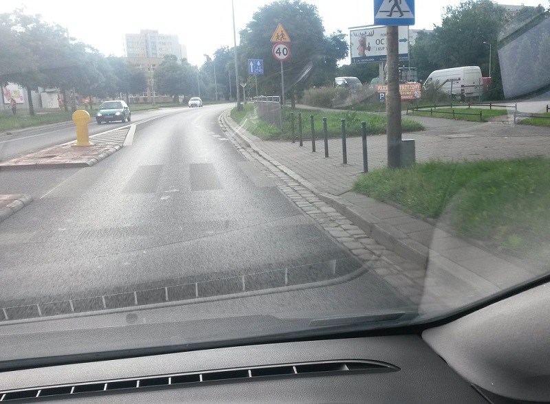

i na pierwszym zdjęciu: którędy ma jechać rowerzysta?
lub inaczej: jeżeli jest dotychczasowa droga dla rowerów poza jezdnią, po co robić pas ruchu dla rowerów na jezdni?
quo vadis?
zaczynający się pas ruchu dla rowerów za wysepką
kończący się pas ruchu dla rowerów - moim zdaniem

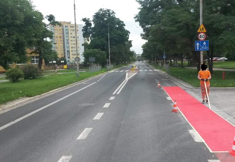

no i tak dokładnie jest na zdjęciu trzecim.

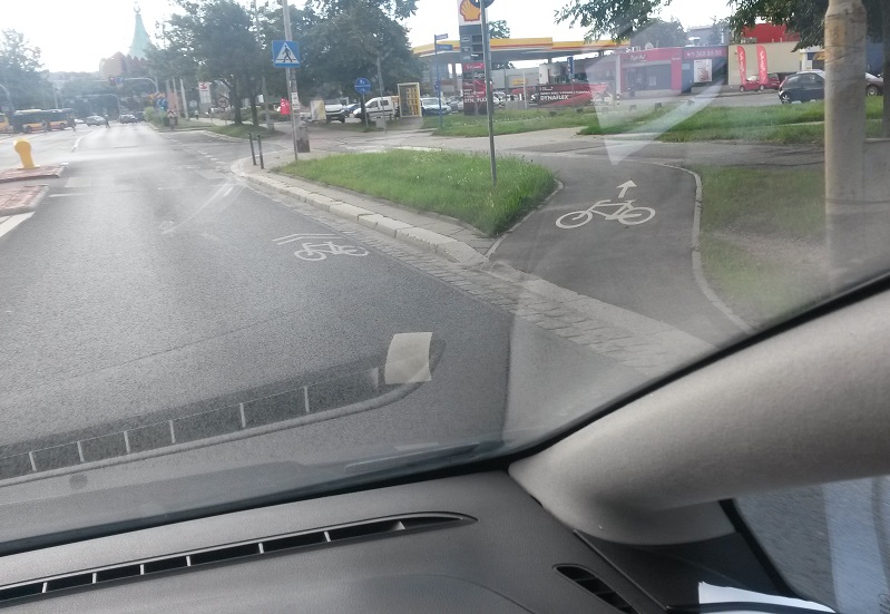

różnica jest taka, że na Twoim przykładzie pas ruchu dla rowerów przechodzi w drogę dla rowerów poza jezdnią lub gdzieś na bok, jeżeli dobrze oceniłem, a w moim przypadku - nigdzie.
chociaż jest tam wjazd na parking pod budynkiem i można nim dojechać do drogi dla rowerów równolegle biegnącej wzdłuż tej jezdni, więc na siłę rowerzysta może zjechać na ddr poza jezdnią, ale powrotu z niej zaraz za wysepką nie ma.
dlatego skłonny jestem domniemywać, że dalsza jazda powinna skutkować włączeniem się do ruchu z wszystkimi obowiązkami.
dodatkowo co pozawala mi na domysł o kończącym się pasie ruchu dla rowerów, to od nowa oznaczenie pasa ruchu dla rowerów za wysepką i znakiem poziomym i pionowym (zdjęcie drugie).

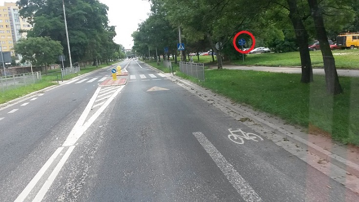

faktycznie zdjęcie jest kiepskiej jakości, ale spróbuję dodać lepsze.
jeżeli pas dla rowerów się nie kończy, to dlaczego za wysepką się zaczyna?
mógłbym zrozumieć za skrzyżowaniem, jest to informacja dla wjeżdżających z drogi poprzecznej, ale tam jest tylko wysepka.
