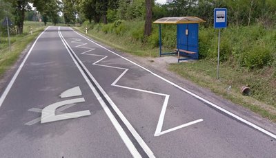

gumik napisał(a):Jest pełno przystanków z P-17, gdzie nie zatrzymywanie się ze względu na warunki ruchu byłoby czystą głupotą...patrz zdjęcie...
po pierwsze czy w takim miejscu ktoś normalny wpadłby na pomysł zatrzymania oprócz taksówkarza? bo coś mi się wydaje, że tylko tacy użytkownicy dróg ten zakaz mogą złamać. a to czy olejesz ten zakaz z powodu takiego czy takiego, to faktycznie może być przedmiotem dyskusji.
to tak jakby dywagować nad ograniczeniem prędkości do 250km/h. dla 99% kierowców ten zakaz będzie martwy, więc nad czym tu dyskutować?
