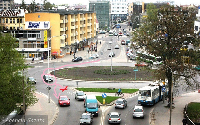

Postprzez Gazik » sobota 30 kwietnia 2011, 14:20
Przedstawiam na dole rondo z białego. Czyli zaznaczone auto na obrazku nie może zjechać z tego ronda na lewym pasie?
Dodam, że zaraz na tym zjeździe jest skręt w lewo na mickiewicza, który jest dość ruchliwy i zjazd na prawy pas byłby niewygodny, ponieważ później muszę się wciskać na lewy.

Postprzez lith » sobota 30 kwietnia 2011, 16:09
Może pod warunkiem , ze ustąpi temu po prawej, czyli w sumie zmieni pas na prawy i zaraz potem zjedzie. A ten po prawej ma pierwszeństwo i kontynuując jazdę po rondzie i do zajęcia obu pasów przy zjeździe.

Postprzez maryann » poniedziałek 02 maja 2011, 08:47
lith napisał(a):Może pod warunkiem , ze ustąpi temu po prawej, czyli w sumie zmieni pas na prawy i zaraz potem zjedzie.
Tak, a nawet więcej- gdy temu po prawej umyśli się zająć lewy pas wyjazdowy(za tym białym, za tym seledynowym dostawczym)- to też będzie miał pierwszeństwo (przed tym wziętym w kółeczko).

Postprzez dylek » poniedziałek 02 maja 2011, 09:06
Przerażenie mnie ogarnia jak czytam wypowiedzi tutaj .... zwłaszcza, że jak się dobrze przyjrzeć, to na rondzie z fotki nie ma malowania pasów pierścieniowego, tylko takie z wyprowadzaniem wyjazdu z obu pasów z ronda ( jak na rondach "kwadratowych" )
