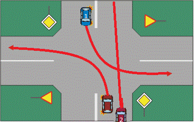

Witam !
Nęka mnie dzisiaj myśl kto w sytuacji przedstawionej poniżej miałby winę gdyby pojazd 2 ominął z prawej strony pojazd skręcający w lewo i zderzył się z pojazdem 1. Bardzo proszę o pomoc.
RYSUNEK SYTUACJI : http://www.fotosik.pl/pokaz_obrazek/032 ... 053ad.html

Postprzez rusel » czwartek 14 lipca 2011, 20:13
omijac w tej sytuacji mozemy i nie zmienia to pierszenstwa na skrzyzowaniu
wyprzedzac (nie do konca przepis mowi tu precyzyjnie) moim zdaniem mozemy i nadal pierszenstwa na skrzyzowaniu rowniez to nie zmienia
jedyny problem prawny pojawia sie w interpretacji zapisu ws wyprzedzania z prawej strony na skrzyzowaniu na niewyznaczonym pasie art 24
"wyprzedzanie pojazdu lub uczestnika ruchu ktory sygnalizuje zamiar skrecenia (powiedzmy ze chodzi o kierownice :D ) w lewo moze odbywac sie tylko z jego prawej strony"

Postprzez Cyberix » czwartek 14 lipca 2011, 23:00
rusel napisał(a):jedyny problem prawny pojawia sie w interpretacji zapisu ws wyprzedzania z prawej strony na skrzyzowaniu na niewyznaczonym pasie art 24
A jakby pasy były wyznaczone to niby na skrzyżowaniu można wyprzedzać (również z prawej strony)?

Postprzez rusel » czwartek 14 lipca 2011, 23:08
tak
art 24.9 z zastrzezeniem ust 7.3
mam nadzieje ze wszystko jasne? troche dziwne ze o to pytasz....
jak wiedza uleciala zawsze mozna zajrzec do pytan dla kandydatow :wink: z274
