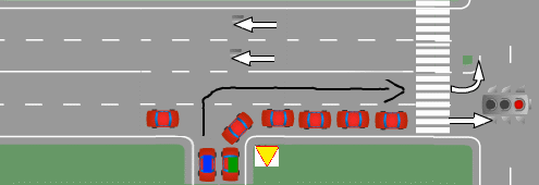

Wczoraj przydarzyła mi się dziwna sytuacja. Rozrysowałem to w załączniku zdarzenia1.gif.
Ja: kolor niebieski
Osoba mająca pretensję: kolor zielony
W tej sytuacji jadąc jednokierunkową było na tyle miejsca, aby ustawić się po lewej stronie zielonego autka, ponieważ chciałem wyjechać w prawo na środkowy pas ruchu z konieczności skrętu lewo na najbliższym skrzyżowaniu.
Wszystkie pozostałe samochody stały, z racji czerwonego światła. Pan z lewej pokazuje mi, że mnie puszcza. Widząc, że nic nie jedzie sąsiednim pasem ruszam. Jak się okazało zapaliło się też zielone światło, przez co Pan w "zielonym" także ruszył, praktycznie w tym samym momencie i trąbi na mnie w momencie, gdy prostuje samochód ustawiając się na środkowym pasie. Innymi słowy wjechałby mi w bok. W jego zamiarze było także ustawienie się na środkowym pasie ruchu.
Miałem prawo ustawić się koło niego i próbować wjechać na środkowy pas, czy też powinienem grzecznie czekać na swoją kolej za nim? Jeżdżę tą trasą praktycznie codziennie i w 90% przypadków nikt nie ma o to pretensji lub po prostu trafiam tylko na osoby chcące jechać na wprost na najbliższym skrzyżowaniu. :)

"Życie, logika i zdrowy rozsądek". Bardzo dobrze napisane. Dla mnie logicznym jest jazda w ten sposób. Nie wyobrażam sobie stania za sznurkiem samochodów chcących wjechać na prawy pas po skręcie.
Odwracając sytuację, jadąc samochodem zielonym mam większą widoczność wjeżdżając na środkowy pas, przez co mogę przepuścić "samego siebie".
Pytanie czy omijając w ten sposób rzeczywiście była by moja wina. Przecież gość mi wjedzie w tył, w najlepszym wypadku bok.
@rusel
Nie. Jest wąska jednokierunkowa gdzie mieszczą się dwie osobówki + 1m luzu. Jedyny, to ustąp pierwszeństwa. Zdjęcie jest trochę mylące. Nie ma tam pasa zieleni oddzielającego jezdnie. Z tej jednokierunkowej można wyjechać także w lewo (jest linia przerywana oddzielająca przeciwny pas ruchu)

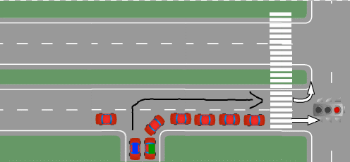

Uaktualniłem obrazek.

Postprzez mapmen » piątek 15 lipca 2011, 15:49
Jesteś pewny, ze jest rzeczywiscie kawalek przerywanej na drodze z pierwszenstwem na wprost podporzadkowanej [umozliwiajacy skret w lewo]?

Postprzez rusel » piątek 15 lipca 2011, 15:59
w takim przypadku nie miales prawa sie znalesc na tym pasie

Postprzez Cyberix » piątek 15 lipca 2011, 22:58
Do bani takie obrazki, raz pas zieleni a raz podwójna ciągła z kawałkiem przerywanej :eek2:

Postprzez lith » piątek 15 lipca 2011, 23:35
Nie można z lewego w takiej sytuacji skręcać w prawo. Jakby Ci wjechał to byłaby Twoja wina. A, że się wkurzył to pewnie dlatego, ze poczuł się jak frajer :)0 on czeka zgodznie z przepisami, a szczwaniak go omija. Oczywiście, że przejazd lewą stroną wydaje się kuszącą opcją, ale trzeba brać pod uwagę, że jest to opcja niezgodna z przepisami i trzeba jadąc tak się z tym liczyć.
Pewnie można by lepiej rozwiązać ruch na tym skrzyżowaniu- prawy to skrętu w prawo, lewy do skrętu w lewo i w prawo, poprowadzić linię pomocniczą i by było fajnie... ale tak nie zrobiono.
