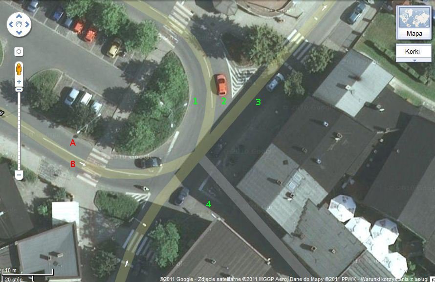

Cześć,
Czy skręcając na pas 1, 2 lub 3 należy ustawić się na pasie A, czy B? AFAIK właśnie tak powinno być, jednak zauważyłem, że niemal każdy kierowca skręcający na pas 3 skręca z pasa B, który powinien być przeznaczony dla skręcających na pas 4. Mam rację?
Wszystkie pasy, oprócz pasa 4 są jednokierunkowe.
Z góry dzięki za pomoc.

Skręcając w lewo na pas 1, 2 lub 3 należy ustawić się na pasie lewym (A).

Niekoniecznie, na tabliczce może być to rozrysowane jako:
1,2 w lewo
3 prosto (droga po łuku)
4 w prawo

Postprzez Pan Bułka » środa 27 lipca 2011, 21:19
Dzięki za odpowiedź.
Tabliczki żadnej nie ma.

Cyberix napisał(a):Niekoniecznie, na tabliczce może być to rozrysowane jako:
1,2 w lewo
4 w prawo
Gdyby były znaki, nie byłoby tego pytania, jak sądzę :|

Napiszcie gdzie jest to skrzyżowanie.

Skrzyzowanie to jest w Radzionkowie.
Tu jest widoczne z troche wiekszego oddalenia:
http://www.zumi.pl/,,,18.902924300000002,50.3998428,2,1a,namapie.html?userMapPointText=&userMapPointX=18.903109999999998&userMapPointY=50.399936
Moim zdaniem wjazd na pas nr 1 lub 2 jest zawracaniem, a nie skretem w lewo.
Tylko jazd w pas nr 3 jest skretem w lewo, a wjechanie w 4 jest jazda na wprost.
Chcac wjechac w 1,2 lub 3, musimy ustawic sie na pasie A.
Sam zamierzalem otworzyc temat o tym skrzyzowaniu, bo, jak pisze Pan Bulka, wiekszosc kierowcow ustawia sie na prawym pasie B do skretu w lewo, czyzli w 3.

Postprzez Cyberix » piątek 29 lipca 2011, 07:57
Wydaje mi się, że Overmind ma rację. Jeśli nie ma żadnego dodatkowego oznakowania to można by to tak interpretować. Przy czym, to że kierowcy jeżdżą inaczej prawdopodobnie wynika z faktu, iż tak lepiej rozładowuje się ruch na tym skrzyżowaniu. Prosto pewnie mało kto jeździ bo tam jest mała uliczka, dlatego też ludzie jeżdżą nieco inaczej niż wynikałoby to w przepisów.

Postprzez maryann » piątek 29 lipca 2011, 09:47
1,2 w lewo
4 w prawo
Tak to należy traktować; a więc zawracanie w ogóle nie występuje. Jeżeli już, to z pasa lewego przy krawężniku.

Postprzez Overmind » piątek 29 lipca 2011, 20:36
Cyberix napisał(a):Wydaje mi się, że Overmind ma rację. Jeśli nie ma żadnego dodatkowego oznakowania to można by to tak interpretować. Przy czym, to że kierowcy jeżdżą inaczej prawdopodobnie wynika z faktu, iż tak lepiej rozładowuje się ruch na tym skrzyżowaniu. Prosto pewnie mało kto jeździ bo tam jest mała uliczka, dlatego też ludzie jeżdżą nieco inaczej niż wynikałoby to w przepisów.
Zadnych dodatkowych znakow tam nie ma. Szczerze mowiac nie widze tez zadnej korzysci z ustawiania sie na pasie B do skretu w 3 - w 1 i 2 wjezdza rownie malo samochodow co w 4. Wiec zazwyczaj pas A jest pusty, a na pasie B jest sznur samochodow.

Postprzez dylek » piątek 29 lipca 2011, 22:52
Z oddalenia widać dlaczego kierowcy z pasa B wyjeżdżają w 3 i 4.
Traktują to miejsce niczym rondo...
Dla nich przedłużeniem pasa A jest pas 1, a przedłużeniem pasa B jest pas 2.
Wyjazd w pasy 3 lub 4 to opuszczenie tego "jajowatego" cudeńka - stąd decyzja by to robić z pasa B

Postprzez maryann » poniedziałek 01 sierpnia 2011, 08:58
Dlaczego? Zawracanie dotyczy tej samej drogi; jeśli natomiast wykonuję choćby bardzo ostry skręt w lewo ale w inna ulicę, to skręcam w lewo. Mimo, ze zmieniłem kierunek o 173st. Inna droga może być uznana za skręt w prawo lub jazdę prosto; jeśli jest trzecia, to nie ma wątpliwości- wszystkie kierunki obsadzone.
No bo chyba wątpliwości, że zawracamy tylko z lewego pasa nie masz...

Postprzez dylek » poniedziałek 01 sierpnia 2011, 21:20
maryann napisał(a):Dlaczego? Zawracanie dotyczy tej samej drogi; jeśli natomiast wykonuję choćby bardzo ostry skręt w lewo ale w inna ulicę, to skręcam w lewo. Mimo, ze zmieniłem kierunek o 173st. Inna droga może być uznana za skręt w prawo lub jazdę prosto; jeśli jest trzecia, to nie ma wątpliwości- wszystkie kierunki obsadzone.
maryann - nie pytaj mnie "Dlaczego?", bo to twoja teoria..
To ty wmawiasz ludziom, że jazda wokół wyspy to jazda prosto i można się w to kółko kręcić dowolnym pasem nic nie migając... A wyjechać trzeba z kółka z prawego pasa z prawym kierunkowskazem... Zapewne robią po twojemu, a ty się mnie pytasz, dlaczego tak robią ?? :D
Mało tego - teraz sam nagabujesz ludzi, by z wewnętrznego pasa wyjeżdżali z tego kółka (tu jaja) :D Co już nie trzeba tego robić obowiązkowo z prawego pasa z prawym kierunkowskazem ?? :D

Postprzez maryann » wtorek 02 sierpnia 2011, 09:05
Nie odróżniasz, czy udajesz?- czy ja przeoczyłem "wyspę centralną"?

Postprzez dylek » wtorek 02 sierpnia 2011, 16:34
maryann napisał(a):Nie odróżniasz, czy udajesz?- czy ja przeoczyłem "wyspę centralną"?
Został podany link do miejsca ...
Jak za mało - to proszę fotkę:
Wyspa centralna jak ta lala :D
