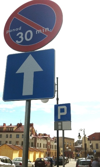

Mam takie pytanie - jest sobie znak B-35a (zakaz postoju powyżej 30min), a kawałek za nim - znak D-18 (parking) z tabliczką wyznaczającą sposób ustawienia pojazdu.
Czy znak D-18 odwołuje w tym wypadku B-35a, skoro nie stoją na jednym słupie?

Czyli w tej sytuacji, zakaz postoju powyżej 30minut dotyczy jedynie odcinka drogi, znajdującego się tam, gdzie nie został rozpoczęty oraz zakończony znakami D-18, D-18/T-3a. Tak?

Dokładnie tak.

Nie na zakazie postoju, tylko na parkingu. Rozmawiamy przecie o sytuacji ze zdjęcia, a nie ogólnie o B-35...
