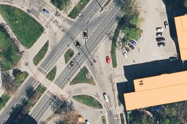

Skąd wątpliwości co do pierwszeństwa?
Postprzez maryann » piątek 07 października 2011, 09:07

Postprzez marlborasek » piątek 07 października 2011, 09:17
a o czym tu dywagować. A i B przepuszczają najpierw C. Potem B przepuszcza A, bo ma A po swojej prawej. dotyczy to sytuacji, gdy oboje już stali po środku. Jeżeli jednak dopiero wjeżdżało, to B ma pierwszeństwo.

Postprzez maryann » piątek 07 października 2011, 09:34
Moim zdaniem nie rozpatruje się sytuacji, gdy ktoś był pierw, tylko tak, gdy wjechali w miarę razem. Jeśli nawet inaczej, to A nie pojedzie pierw, bo nie wolno mu wyprzedzać z prawej.

Postprzez Drezyna » piątek 07 października 2011, 09:37
Nie jest to takie jasne, bo czy A może na przykład wyprzedzić B z prawej strony?

Postprzez szymon1977 » piątek 07 października 2011, 10:58
Pojazd B powinien migac lewym kierunkowskazem, wiec mozna go wyprzedzic tylko z prawej strony. A gdyby ktos sie jeszcze zastanawial kto moze kogo wyprzedzic i z ktorej strony, to fragment kodeksu:
Zabrania się wyprzedzania pojazdu silnikowego jadącego po jezdni:
3.na skrzyżowaniu, z wyjątkiem skrzyżowania o ruchu okrężnym lub na którym ruch jest kierowany.
maryann napisał(a):Moim zdaniem nie rozpatruje się sytuacji, gdy ktoś był pierw, tylko tak, gdy wjechali w miarę razem
Wyobrazmy wiec sobie sytuacje. Pojazdow C jedzie 20 szt. Do skrzywoania dojezdza pojazd A, pojazdu B jeszcze nie ma, wiec spokojnie wjezdza na srodek skrzyzowania i przepuszcza wszystkie pojazdy C. W miedzy czasie do skrzyzowania dojezdza pojazd B, widzi stojacyna na srodku pojazd A, i pojazdy C. Jest na drodze z pierwszenstwem, wiec kazdy pojazd zamierzajacy wjechac na skrzyzowanie ta sama droga co pojazd A ma obowiazek mu ustapic pierwszenstwa przejazdu. Wjezdza wiec na skrzyzowanie, ale pod jednym warunkim : nie moze przeszkodzic w opuszczeniu skrzyzowania, zadnemu pojazdowi, ktory juz sie na skrzyzowaniu znajduje, w tym pojazdowi A.
Przepisy wykluczaja wiec wystapienie w tej sytuacji kolizyjnych torow jazdy pomiedz pojazdami A i B, wiec nie zachodzi potrzeba ustapienia pierwszenstwa przejazdu.
Przepisy prosze sobie odszukac samemu.
A Wedlug mnie:
Za skrzyzowaniem nie ma dwoch pasow ruchu, wiec jezeli pojazdy wjezdzaja na skrzyzowanie w tym samym czasie maja trasy kolizyjne juz na skrzyzowaniu, nie tak jak narysowane. Wiec pierwszenstwo przejazdu okreslaja znaki A-7, D-1.
Jezeli jednak kierowcy dojda do wniosku, ze za skrzyzowaniem zmieszcza sie naraz, i pojada ze srodka skrzyzowania na raz, oznacza to, ze za skrzyzowaniem sa dwa niewyznaczone pasy ruchu, wiec ustepuje zmieniajacy pas ruchu.

Postprzez kg1956 » piątek 07 października 2011, 11:32
Po co kombinujecie z wyprzedzaniem? W przykładzie nie ma mowy o wyprzedzaniu. Oba pojazdy stoją. Pytanie który pierwszy ma ruszyć i jako pierwszy wjechać w wąski zjazd. A jest na ustępie, B na pierwszeństwie i jak dla mnie wszystko jasne.
Ciekawsze pytanie jeśli A już stoi, a B dojeżdża i nie może wiedzieć skąd A przyjechał.

Postprzez DEXiu » piątek 07 października 2011, 14:30
kg1956 napisał(a):Po co kombinujecie z wyprzedzaniem? W przykładzie nie ma mowy o wyprzedzaniu. Oba pojazdy stoją. Pytanie który pierwszy ma ruszyć i jako pierwszy wjechać w wąski zjazd. A jest na ustępie, B na pierwszeństwie i jak dla mnie wszystko jasne.
Wtedy teoretycznie to A - jako ten, który ma pełne rozeznanie sprawy - powinien wyraźnie ustąpić pierwszeństwa B (bo nawet jeśli B nie wie, skąd nadjechał A, to A na pewno wie, skąd sam nadjechał, a ponadto widzi, skąd nadjeżdża B).
Ale w praktyce B ustąpi w takiej sytuacji A, bo ani mu przez to korona z głowy nie spadnie, ani specjalnie nie będzie musiał czekać wyraźnie dłużej. Ponadto takie rozwiązanie byłoby najkorzystniejsze z punktu widzenia bezpieczeństwa i partnerstwa na drodze oraz płynności ruchu.

Postprzez rusel » piątek 07 października 2011, 21:44
taka praktyka blednie utwierdza kierujacych o swoim "wydumanym" pierwszenstwie

Postprzez szymon1977 » sobota 08 października 2011, 10:56
kg1956 napisał(a):Ciekawsze pytanie jeśli A już stoi, a B dojeżdża i nie może wiedzieć skąd A przyjechał.
Pisalismy w tym samym czasie, pozwole sobie powtorzyc, i troszke dodam :
Wyobrazmy wiec sobie sytuacje. Pojazdow C jedzie 20 szt. Do skrzywoania dojezdza pojazd A, pojazdu B jeszcze nie ma, wiec A spokojnie wjezdza na srodek skrzyzowania i przepuszcza wszystkie pojazdy C. W miedzy czasie do skrzyzowania dojezdza pojazd B, widzi stojacy na srodku pojazd A, i pojazdy C. Jest na drodze z pierwszenstwem, wiec kazdy pojazd zamierzajacy wjechac na skrzyzowanie ta sama droga co pojazd A ma obowiazek mu ustapic pierwszenstwa przejazdu. Wjezdza wiec na skrzyzowanie, ale pod jednym warunkim : nie moze przeszkodzic w opuszczeniu skrzyzowania, zadnemu pojazdowi, ktory juz sie na skrzyzowaniu znajduje, w tym pojazdowi A.
Pojazd B nie moze wjechac na skrzyzowanie, jezeli mialby z pojazdem A przejazd kolizyjny. Chyba, ze ma sie gdzie na skrzyzowaniu "schowac", tak zeby pojazdowi A w zaden sposob ruchu nie utrudnic. W tej sytuacji nie ma kolizyjnych torow jazdy pomiedzy pojazdami A i B, wiec wogole nie zachodzi potrzeba ustapienia pierwszenstwa przejazdu.
A po ludzku : pojazd A opuszcza skrzyzowanie, a pojazd B jedzie za nim.

Postprzez mk61 » sobota 08 października 2011, 12:27
Trochę się rozpędziłeś z tym wjazdem na skrzyżowanie. Skoro B nie może wjechać (a przynajmniej - "musi" przepuścić A), bo stoi tam A, to dlaczego A jest na środku skrzyżowania, skoro przecież przejeżdża tam 30 pojazdów C? To jest dokładnie to samo, co sugerujesz.
Pierwszeństwo ustalone jest przed skrzyżowaniem i to przed skrzyżowaniem A widzi, że musi ustąpić, a B, że ma pierwszeństwo przed A.
Jedyne logiczne załatwienie sprawy, to B przepuszcza A ale tylko z powodu takiego, że A raczej ma lepszą widoczność na pojazdy C, a B ma gorszą, bo A mu zasłania i B po przepuszczeniu A będzie mógł się dalej czaić na lukę między 30 pojazdami C. Żadne pierwszeństwo, żadne wyprzedzanie. Po prostu kultura i szybka decyzja ws. ułatwienia sobie życia.

Postprzez szymon1977 » niedziela 09 października 2011, 01:09
mk61 napisał(a):Pierwszeństwo ustalone jest przed skrzyżowaniem i to przed skrzyżowaniem A widzi, że musi ustąpić, a B, że ma pierwszeństwo przed A.
...drogę oznakowaną jako droga z pierwszeństwem, na której kierujący zbliżający się do skrzyżowania ma pierwszeństwo w stosunku do kierujących zbliżających się do skrzyżowania drogą oznakowaną jako podporządkowana; (Dziennik Ustaw z 2002 r. Nr 170 poz. 1393)
Opisalem sytuacje, w ktorej pojazd B dojezdza do skrzyzowania, gdy pojazd A juz na skrzyzowaniu... nie wazne co robi. Pojazd B nie ma juz nad nim pierwszenstwa z powodu wjezdzania na skrzyzowanie droga z pierwszenstwem przejazdu. Cale szczescie. Inaczej pojazd A musialby sie cofnac za skrzyzowanie, aby zwolnic miejsce pojazdowi B.

Postprzez mk61 » niedziela 09 października 2011, 02:34
To pociągnę dalej...
Skoro ma pierwszeństwo w stosunku do nadjeżdżających, to dlaczego pojazdy C nie ustępują pojazdowi A znajdującemu się już na skrzyżowaniu, a co za tym idzie, nie muszącemu ustępować nikomu...?

Postprzez Olin » niedziela 09 października 2011, 08:32
Oba pojazdy w tej sytuacji znajdują się już w sytuacji równorzędnej więc oczywiście jako pierwszy pojedzie pojazd A.

Postprzez maryann » poniedziałek 10 października 2011, 09:36
szymon1977 napisał(a):dojezdza pojazd A, pojazdu B jeszcze nie ma, wiec A spokojnie wjezdza na srodek skrzyzowania(...)Pojazd B nie moze wjechac na skrzyzowanie, jezeli mialby z pojazdem A przejazd kolizyjny. Chyba, ze ma sie gdzie na skrzyzowaniu "schowac", tak zeby pojazdowi A w zaden sposob ruchu nie utrudnic. W tej sytuacji nie ma kolizyjnych torow jazdy pomiedzy pojazdami A i B
Po pierwsze w takim układzie A mógł przyjechać z tego samego kierunku, co B. Więc w tym momencie wydaje się nieważne, skąd wziął się ten, co pierw przyjechał. Każdy zajmuje swój pas.
Za to ruszając i jadąc dalej, do dyspozycji pas mają już jeden, są więc na kierunkach kolizyjnych i muszą się "potasować". Tak jak tu -biały czy czarny w kierunku czerwonego?; i tu.
