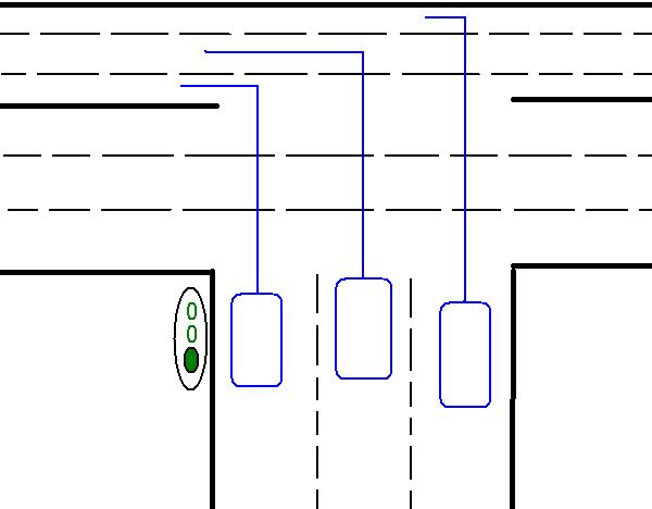

Postprzez PaulinaPo » niedziela 18 grudnia 2011, 15:57
Tak jak to pokazałam na obrazku czy każdy pojazd powinień jechać na pas (3) prawy ?
Skrzyżowanie z światłami

Postprzez b0r3k » niedziela 18 grudnia 2011, 17:19
Na takim skrzyżowaniu powinny być wyznaczone kierunki jazdy za pomocą znaków poziomych.

Postprzez lith » niedziela 18 grudnia 2011, 17:20
Na potrzeby egzaminu i tak na co dzień to tak jak narysowałaś. W jeżeli patrząc na przepisy to one nie regulują takiej sytuacji, więc jak kto chce, pełna dowolność. Chyba, ze są linie wymalowane... ale często nie ma.

Postprzez PaulinaPo » niedziela 18 grudnia 2011, 17:23
Nie ma właśnie nic wyrysowane w tym problem .Instruktor mówi jedynie żeby nie ścinać tego .Czyli wydaje mi sie że trzeba tak jechać aby nikomu nie zawadzić .
Lecz jak jechałam z 2 pasu to kazał mi odrazu na 3(prawy) wjeżdzać.

Postprzez MArEk126 » niedziela 18 grudnia 2011, 18:31
PaulinaPo napisał(a):Nie ma właśnie nic wyrysowane w tym problem .Instruktor mówi jedynie żeby nie ścinać tego .Czyli wydaje mi sie że trzeba tak jechać aby nikomu nie zawadzić .
Możesz od razu na trzeci, tak jak mówi instruktor, oczywiście zachowując szczególną ostrożność i ustępując pierwszeństwa ewentualnemu pojazdowi poruszającemu się tym pasem. Wydaję mi się, że instruktor od razu przypomniał Ci o skrajnym prawym pasie, bowiem obowiązuje nas ruch prawostronny - 99% jazdy na egzaminie też przejedziesz prawym pasem i podczas jazd musisz po prostu wyrobić sobie taki nawyk. Jednak nie popadajmy w skrajność - mogłaś zakończyć manewr na swoim pasie i dopiero po 100 - 200 metrach zmienić pas na prawy. Żaden błąd.

Postprzez Pomarancza » niedziela 18 grudnia 2011, 18:32
Pewnie kazał ci od razu na trzeci bo przepisy tego nie zabraniają, pewnie nikomu nie wadziłaś, a jak byś zajęła pas środkowy to musiałabyś później zmieniać pas na prawy ;]

Postprzez scorpio44 » poniedziałek 26 grudnia 2011, 21:28
A czy na tym skrzyżowaniu, wyjeżdżając z tej dolnej drogi, można skręcić tylko w lewo, a w prawo nie? :shock: Jeżeli sytuacja wygląda dokładnie tak jak na rysunku, to nie chce mi się w to wierzyć.

Postprzez JolantazMlawy » poniedziałek 26 grudnia 2011, 22:43
Mili koledzy widzę zapomnieli trochę przepisy. Jeśli nie ma nic więcej to skręcić w lewo wolno tylko z lewego pasa na prawy, jeśli jest wolny. Jeśli natomiast jest inne oznakowanie to trzeba je narysować.

Postprzez scorpio44 » wtorek 27 grudnia 2011, 00:05
JolantazMlawy napisał(a):Miły kolego, zacznijmy może od tego z którego pasa w przedstawionym przypadku można skręcić w lewo? Jakoś szanowni koledzy pominęli ten dość istotny szczegół, o ile faktycznie "kumam" jak raczył to napisać kolega.
Dlatego właśnie spytałem autorkę, czy jest tam zakaz skrętu w prawo, bo tylko to uzasadniałoby możliwość skrętu w lewo ze wszystkich pasów.

Re: Jak przejechac to skrzyżowanie ?
Postprzez kopan » wtorek 27 grudnia 2011, 00:19
Jak ktoś narysował wyjazd z jednokierunkowej w dwukierunkową i trzy pasy i trzy pojazdy i jeździ z instruktorem to chyba jest jasne że można z każdego pasa w lewo.
W sytuacji z rysunku należny po skręcie zajmować odpowiednie pasy z tym ze mozna i zająć inny pas ale należy ustąpić.
