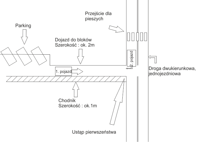

Pojazd 1. jest 15-20 m od skrzyżowania. Pojazd 2. skręca w prawo w ulicę podporządkowaną.
Kto ma pierwszeństwo? Czy dopuszczalne jest w tej sytuacji blokowanie pasa ruchu na drodze z pierwszeństwem??

Nawet konieczne. Jako, że pojazd 2 jest w dogodniejszej sytuacji i to on chce wjechać na drogę, którą Ty się w tej chwili poruszasz, powinien pozwolić Ci ją opuścić. I już nawet nie ze względu na jakieś śmieszne formułki w przepisach, ale tak jak nakazuje zdrowy rozsądek.
Miałby wjechać w tą uliczkę i oczekiwać, że się cofniesz/wjedziesz na chodnik, bo on wjeżdża z drogi z pierwszeństwem?

Powinien - ale czy przepisy tak stanowią?? Moim zdaniem to jest sytuacja równorzędna, więc powinny (jeśli jest miejsce) się wyminąć, bez względu na to , czy wjedzie na chodnik, czy nie...

Sytuacja może i byłaby równorzędna, gdyby 2 pojazd już znajdowałby się na tej wąskiej uliczce. Ale co to ma do rzeczy. Co w ogóle masz na myśli mówiąc równorzędna? Że 2jka ma ustąpić pierwszeństwa 1 w tej konkretnej sytuacji? Takiego obowiązku zdecydowanie nie ma, jednak byłby kompletnym baranem, gdyby w ten sposób nie postąpił.

Nie, to pojazd nr 1 miałby ustąpić pierwszeństwa, jadąc do tyłu ok. 40-50 m. Niemożliwe do wykonania, w przypadku zablokowania 1. z drugiej strony.. :shock:

Sam widzisz, że wyminięcie jest w tej sytuacji niemożliwe. Chyba, że któreś auto jest szerokie na 1m. I wtedy przepisy nie mówią, które auto ma wycofać, by umożliwić drugiemu przejazd. To powinna być kwestia, któremu jest łatwiej. Ale tu już PoRD Ci nie pomoże.
A dlaczego to 1 miałaby ustępować pierwszeństwa? Bo tego to już kompletnie nie rozumiem.

Bardzo często widziałem, jak auta w tym miejscu się wymijały...
Chciałem się upewnić, czy kierowcy robią błąd ustępując dwójce...

Z Twojego rysunku nie wynika, by wyminięcie wchodziło w grę. Ale jeśli jest możliwe, to jest jak najbardziej mile widziane.
A błędu nie popełniają, bo tutaj o pierwszeństwie nic nie rozstrzyga, z wyjątkiem dobrego wychowania.
