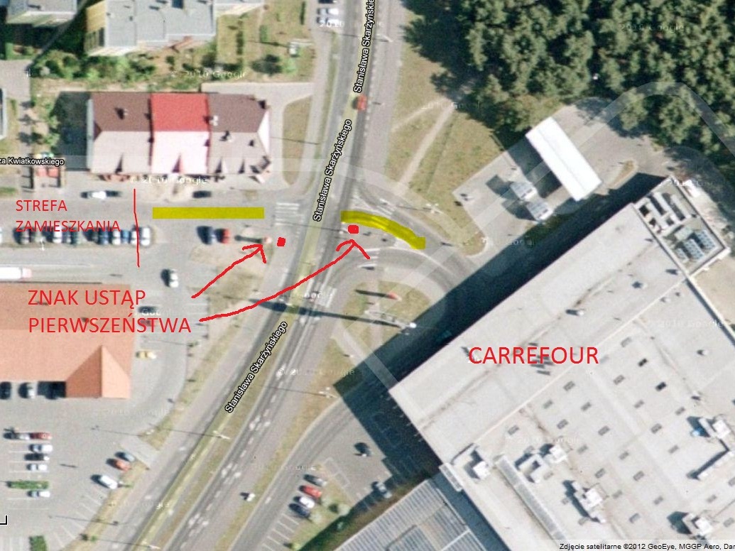

Postprzez Wicked » środa 22 lutego 2012, 00:50
Witam
Kto ma pierwszeństwo w sytuacji pokazanej na zdjęciu? Czy jest to w tym momencie skrzyżowanie równorzędne?
Bez tytułu.jpg (252.19 KiB) Przeglądane 3108 razy

Czy to w ogóle skrzyżowaniem jest? Postawienie A7 mimo jego znaczenia i wynikającej stąd bezsensowności jeszcze o istnieniu skrzyżowania nie stanowi. Może tak sugerować cofnięcie D40/41. Podjazd do supermarketu też nie tworzy skrzyżowania, ale też nie jest on takim jednoznacznie. Wskazałbym na sytuację równorzędną czerwonych kropek. Ale.... też uznanie tego za skrzyżowanie wiele nie zmienia. Tak czy inaczej zastosowałbym art.25.1., 3.

Bez wątpienia nie jest to "skrzyżowanie równorzędne". :) Możemy ewentualnie mówić o sytuacji równorzędnej pomiędzy czerwonymi kropkami - ale pewnie to miał na myśli autor.
Wszystko zależy od tego, która z dwóch kropek wykonuje manewr włączania się do ruchu. Być może obydwie, być może żadna z nich (wtedy będziemy mieli sytuację równorzędną), być może jedna (wtedy ta druga ma przed nią pierwszeństwo nawet jeżeli skręca w lewo). Z tego szkicu nie wiadomo na 100%, czy droga prawej kropki jest tylko drogą dojazdową do obiektu bądź drogą wewnętrzną. Również nie wiadomo, czy lewa kropka ma znak końca strefy zamieszkania przed samym skrzyżowaniem (?), czy spory kawałek wcześniej. Potrzeba dokładniejszych danych.
Oczywiście w rzeczywistości zapewne nikt tego tak dokładnie nie analizuje i ruch odbywa się tak, jak na zwykłym skrzyżowaniu. Ale w razie kolizji te wszystkie szczegóły mogą już mieć istotne znaczenie.

Wicked napisał(a):Witam
Przy zadawaniu pytań, szczególnie z zakresu RD, ważna jest ich precyzja, a tu jej nie widzę.
O czyje pierwszeństwo pytasz? (zaznacz na rysunku jakiś pojazd). Wobec jakiego innego pojazdu mamy oceniać pierwszeństwo? (zaznacz ten pojazd). Czy te kropki czerwone to znaki A-7? (domyślam się, że tak, ale pewności nie mam).
Być może są tam jeszcze inne znaki, które mogą (choć niekoniecznie muszą) mieć znaczenie w tej sytuacji.

W swoim poście wziąłem te czerwone kropki za pojazdy (z opisu rysunku wynika jednak, że raczej mają to być znaki A-7), aczkolwiek myślę, że autor pytał o relacje właśnie między pojazdami wyjeżdżającymi z tych dróg. Choć w sumie 100% pewności faktycznie nie ma. :)

Czerwone kropki to znaki Ustąp Pierwszeństwa, droga dojazdowa do marketu nie jest oznaczona jako droga wewnętrzna, znak konca strefy zamieszkania jest w odległości około 20 metrów od skrzyżowania.

Więc obie drogi są podporządkowane do ul Skarżyńskiego. Normalne skrzyżowanie drogi głównej z podporządkowaną. Pierwszeństwo zależy więc od kierunków w jakich miałyby jechać te pojazdy.

Wicked napisał(a):droga dojazdowa do marketu nie jest oznaczona jako droga wewnętrzna
Po pierwsze nie musi, i w tym cały problem, a po drugie - niezależnie od tego pozostaje jeszcze kwestia, czy jest to tylko droga dojazdowa do obiektu przydrożnego. Jeżeli tak, to wyjeżdżający z niej jest włączającym się do ruchu, nawet jeżeli jest ona publiczna.
Kwestia tego, jakie przesunięcie znaku D-41 sprawia, że manewr włączania się do ruchu zaszedł wcześniej, a dalej mamy już zwykły wyjazd z drogi podporządkowanej, też nie została chyba nigdzie jak dotąd precyzyjnie rozstrzygnięta. :?
Ale jak już wspomniałem - na co dzień zapewne nikt się w takie detale nie zagłębia i skrzyżowanie to funkcjonuje jako typowe skrzyżowanie drogi z pierwszeństwem z dwiema podporządkowanymi, i najbezpieczniej jest tak je traktować.
