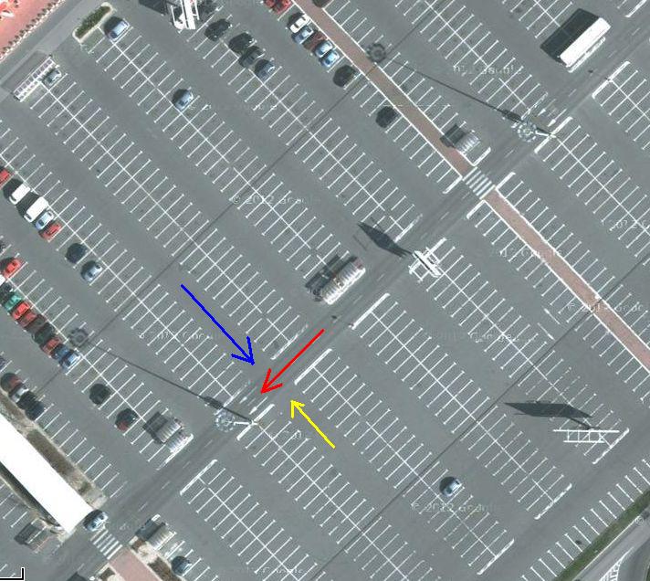

A co powiecie o takiej sytuacji. Hipermarket. Parking. I jest "główna" ścieżka (to ta zaznaczona czerwoną strzałką). Nie ma znaków drogowych.
Czy obowiązuje tu zasada równorzędności? Czy "czerwony" winien ustąpić niebieskiemu?
Ten konkretny parking jest prze Realu w Jankach.

Jak nie ma A-7 to normalnie równorzędne. Jadąc jako czerwony ustępujesz tym z prawej. Jadąc jako niebieski nie dziwisz się za mocno jak Ci nie ustępują :)

No właśnie tak przypuszczałem, że one wszystkie są równorzędne. Znaków przy wjeździe na teren parkingu - nie ma żadnych. Jak się domyślacie 99,8% :D :D jeździ tak jakby ten co jedzie czerwonym był na głównej. Dodatkowo pod koniec parkingu na jednym z rozgałęzień (2 dróg wyglądających na podobnie "główne" postawili znak "skrzyżowanie" (ten z "x" -popularnie nazywany skrzyżowanie równorzędne) - i myślę,że to dodatkowo wprowadza niektórych w błąd,że pozostałe nie są równorzędne.
Mam jeszcze pytanie.Domyślam się - co też tu piszecie, że jest to teren prywatny. I pytanie - czy może obowiązywać na tym terenie obowiązywać jakiś "wewnętrzny" inny regulamin niż przepisy PoRD? A jeśli tak,to czy powinno to być obligatoryjnie oznajmione przy wjeździe na taki teren? Tym bardziej, że nie jest to czyjeś podwórko, ale teren dostępny dla wszystkich po którym dziennie poruszają się tysiące samochodów.
