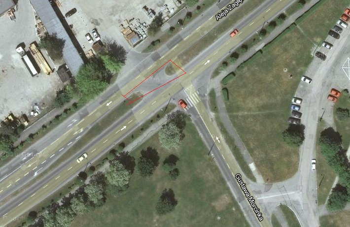

Mam kilka pytań dotyczących skrzyżowań takich jak w załącznikach .
Nurtuje mnie to już od jakiegoś czasu.
Konkretniej chodzi mi o środkową wyspę tych skrzyżowań, dzielącą jezdnie.
(Zaznaczyłem czerwonymi prostokątami)
Czy może ktoś dokładnie wyjaśnić, po której stronie (krawędzi) takiej wyspy dzielącej jezdnie powinienem się ustawiać w przypadku skrętu na sąsiedni pas, odpowiednio do sytuacji?

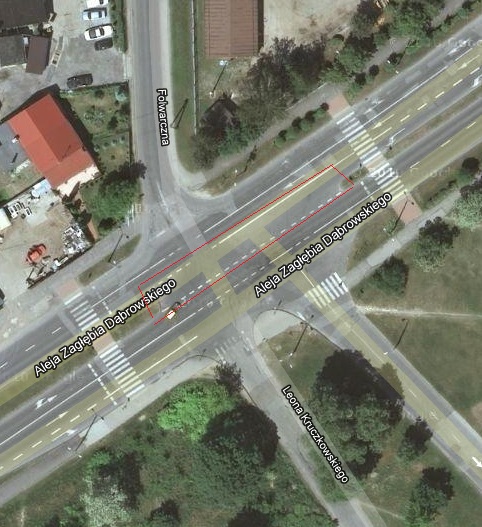

Np. w załączniku "za2", po której stronie wyspy mam się ustawić wyjeżdżając z "gustawa morcinka" skręcając w lewo? Jak wygląda sytuacja w przypadku zmiany kierunku na skrzyżowaniu "za1" ?
Nie wiem dlaczego, ale jakoś nie potrafię ogarnąć organizacji tych wysp. Rozumiem, że najprawdopodobniej obowiązuje ustawianie się przy prawej krawędzi? Rzadko kiedy widuję strzałki na takich wyspach, które określają stronę.

G. M. jest z tego co widzę jednokierunkowa, i patrząc na ślady na jezdni wszyscy ustawiają się przy lewej krawędzi wyspy. I to wydaje się rozsądne bowiem pojazdy "na wyspie" mijają się prawymi bokami bezkolizyjnie.

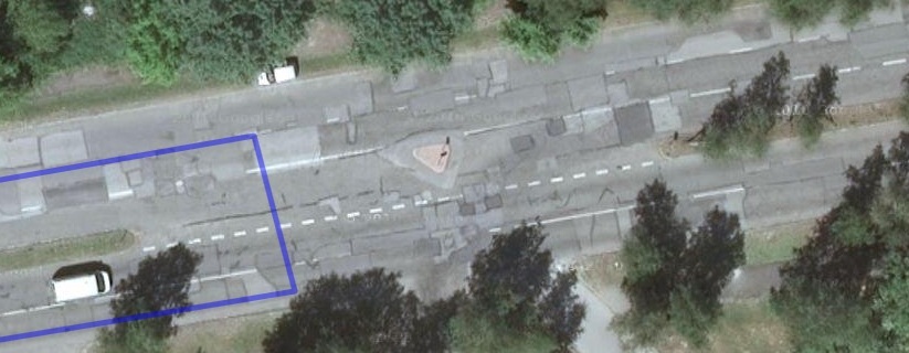

maryann napisał(a):Kilka zasad:
-jeżeli dwukierunkowa przełączka istnieje samodzielnie, tylko po to by zawrócić miedzy jezdniami to robimy to wąskim łukiem;
-jeśli jest przedłużeniem(choćby tylko z jednej strony innej drogi), to zawracamy szerokim łukiem, przy prawym krawężniku- tak jakbyśmy wjechali na nią z owej drogi poprzecznej albo w nią "celowali";
-jeżeli przełączka jest wyraźnie szersza od owej przecznicy tak, iż jest miejsce na samochód bez wjeżdżania na 'przedłużenie' przecznicy, czyli niejako możemy zawrócić przed nią, to również można to zrobić wąskim łukiem.

A jak zawrócić na takiej przełączce? Tak jak przebiega niebieska linia, czy po drugiej stronie?
Zakładając, że zawracam z prawej jezdni (tak jak biały samochód) na lewą i odwrotnie.

wg mnie tak jak zaznaczyłeś, czyli trzymając się cały czas lewej krawędzi zielonej wysepki.

Napisałem wyżej w swoim cytacie- trzecia okoliczność.
