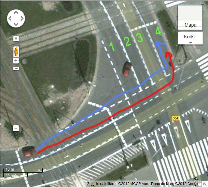

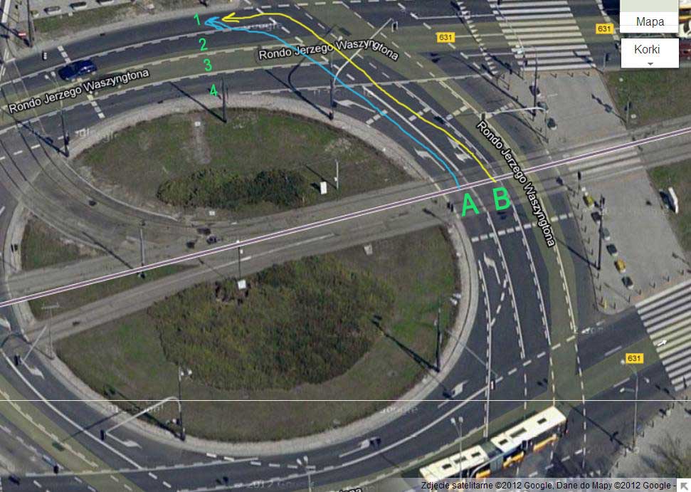

1fotka -- Sa 2 pasy do lewoskretu -- ktory pojazd ma pierszenstwo A czy B do wjazdu na pas nr 1?? -- oraz czy narysowane tory jazdy sa poprawne??
w 2 fotce -- który tor jazdy jest poprawny -- jest tylko jeden pas do lewoskrętu - a zarazem do jazdy wprost.
Sa 2 pasy do lewoskretu -- ktory pojazd ma pierszenstwo do wjazdu na pas nr 1?? -- oraz czy narysowane tory jazdy sa poprawne??

1 fotka -- ktory tor jazdy jest poprawny??
fdgdfgdfg kopia.jpg (81.65 KiB) Przeglądane 5492 razy

Fotka 1:
Zasada prawej ręki, pojazd B ma pierwszeństwo.

ad 1)
jeżeli zawracasz to wjeżdżasz na pas A a potem zajmujesz 3 lub 4 (zasada trzymania się lewej krawędzi podczas zawracania)
jeżeli skręcasz w lewo to pas B a potem 1 lub 2

Z tym się nie do końca zgodzę - to co pojazd B zawsze ma pierwszeństwo przed pojazdem A ?? - przecież A zawsze będzie miał pojazd B z prawej strony ---- to analogicznie pojazd B ma pierwszeństwo przed pojazdem A nawet skręcając na pas nr 4? - paranoja;)
Proszę o wyjaśnienie

@panmaslo
Racja... chociaż ta 'zasada prawej ręki' jest bardzo naciągana w tej sytuacji. najbezpieczniej po prostu wiedzieć, że bezpośrednio nic tego nie reguluje i trzeba jechać tak, żeby się nie zderzyć :D Czyli pojazdy z B będą bardziej w prawe pasy celowały, z A w lewe, ale żadnej reguły nie ma kto ma do czego pierwszeństwo i każdy może teoretycznie na każdy. jakiekolwiek doszukiwanie się tu pierwszeństwa to na siłę podciąganie przepisów dotyczących innych sytuacji na drodze. W teorii można dyskutować bez końca, w praktyce po prostu trzeba się uważać, dostosować się do tego jak jadą inni i nie rozwalić samochodu :D

Ponieważ pasy są jednoznacznie wyznaczone ja zalecałbym trzymanie się reguł zmiany pasa. Niestety jest cała grupa ekspertów zalecająca inne zachowanie, np. "prawy na prawy, lewy na lewy", "w lewo od lewej krawędzi", "na skrzyżowaniu zmieniamy kierunek, a nie pas" itd. Prowadzący program JB, M. Dworak twierdzi, że linia przerywania taka jak na fot. 1, pas 1 jest dla jadących na wprost, a nie skręcających (?) - zainteresowanych odsyłam do programu. Szkół jest więc wiele, choć przepisy chyba dosyć jasne.

A jakim torem jeździcie / uważacie za słuszny?? (fotka 2) --- ja uważam ze prawidłowo jest jak niebieski, a mianowicie pas do skrętu w lewo trzeba zając jak się on zaczyna a nie kończy - jak sie kończy to tylko jazda na wprost

Syt.2.- może zdjęcie tego nie pokazuje- a są tam jakieś znaki- ale tutaj, przy tym co widać, przepisy w ogóle nie pozwalają pojechać jak czerwony- jeśli znaki nie mówią inaczej, to w lewo jedziemy od lewej krawędzi. Więc gdy tylko pojazd przejedzie torowisko lewym pasem, ma możliwość
-albo trzymając się lewego krawężnika wjechać na trójkątny początek pasa(potem w konsekwencji w lewo),
-albo tylko jechać konsekwentnie prosto.
Tak, że czerwony tor jest absolutnie w sytuacji ze zdjęcia niedopuszczalny! Do skrętu w lewo zajmujemy lewy pas, gdy tylko on sie tworzy. http://www.tvp.pl/krakow/jedz-bezpieczn ... ie/1644247

(fotka 2) Tak samo uważam jak się tworzy to od razu zajmuje się lewy(ten trójkąt) a potem z niego zajmujemy dowolny pas (z tych do skrętu w lewo)
tez uważam ze czerwony jest niedopuszczalny

maryann napisał(a):Tak, że czerwony tor jest absolutnie w sytuacji ze zdjęcia niedopuszczalny! Do skrętu w lewo zajmujemy lewy pas, gdy tylko on sie tworzy.
Gdzie tak jest napisane???
Tworzycie koledzy jakieś własne przepisy. Przeczytajcie może troszkę dokładniej, co ustawodawca napisał o zmianie pasa i o skręcie w lewo.

Postprzez maryann » wtorek 29 maja 2012, 10:51
O, tu:
Art. 22.
(...)2.do (...)lewej jej krawędzi - jeżeli zamierza skręcić w lewo.
W którym momencie zapis ten realizuje pojazd jadący torem czerwonym? To, że kiedyś gdzieś tam jechał przy krawężniku to jego sprawa. Dopóki taki zamiar ma, ma być przy krawężniku. Kiedy zamiar jest zrealizowany(a więc przestaje być zamiarem) już takiego obowiązku nie ma.
