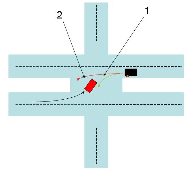

Oto sytuacja (rys ponizej: ja czerwony pojazd, gosciu czarny pojazd) jaka mnie dzis spotkala w Krakowie (w Hucie). Na skrzyzowaniu skrecam w lewo. Ustawiam sie tak jak na rysunku. Z prawej jada auta. Samochod jadacy lewym pasem ma wlanczony kierunek do skretu w lewo. Mimo to ja ciagle sobie czekam bo za nim jada auto na wprostu, wiec myslie sobie nie bede przeskakiwal w takim momencie i poczekam jak wszysycy sprzejada i gosciu rowniez sobie skreci w lewo. Stoje wiec lajtowo i nagle ku mojemu zdziwieniu co robi gosciu w czarnym samochodzie. Przyhamowuje do zblokowania kol (w punkcie 1) i chyba w pierwszym zamiarze chce mnie objechac bez kolizyjnie (zielony tor jazdy) ale nie udaje mu sie. Przejezdza mi zaraz przed maska i zatrzymuje sie po mojej lewej stronie (w punckie 2) - czyli pojechal ostatecznie jak tor jazdy czerwony. Zrobilem oczy do goscia a ten otwiera szybke i ma do mnie pretensje ze nie umiem jedzic itd., itp. i dowiaduje sie od niego ze jest instruktorem (mlody chlopak kolo 27lat) i ze da mi telefon do osrodka to sie dowiem tam jak nalezy jezdzic. I teraz mojej pytanie-zagadka: gdzie popelnilem blad? Macie jakies sugestie?

Sam jestem ciekaw odpowiedzi na to pytanie od bardziej doświadczonych, bo też często się nad tym zastanawiam... Ja ogólnie to w tym momencie stanąłbym trochę inaczej, tzn. na "zakładkę" że tak powiem i wtedy się objeżdżacie i od razu stoicie na właściwych pasach, czyli tych którymi chcecie jechać, w dodatku nie zasłaniacie sobie prawej strony i macie lepszą widoczność na auta którym musicie ustąpić. Ale w praktyce różnie to bywa, kierowcy przeważnie jeżdżą tak jak narysowałeś, a czasem po prostu skrzyżowanie jest tak ciasne, że ciężko jest się ustawić w ten sposób, w dodatku możesz komuś zablokować zawracanie :wink:
Ale który sposób jest poprawny z ciekawością się dowiem...

obaj macie zachowac szczegolną ostroznosc, natomiast nie popelniles tutaj blędu w ustawieniu, jest to kwestia wyczucia sytuacji, mijanie prawymi bokami lub na zakladke to kwestia bliskosci wlotow ktore zmuszają do mniejszego lub większego promienia skrętu...jak Pan instruktor ma problem to w imieniu word mu odpowiem... :)

Może za bardzo się "wysunąłeś" do środka i tamten spanikował. Najlepiej jak byś pokazał to na mapie.

Nie "wysunelem sie" wiec nie wiem czemu tamten spanikowal. Moje auto nie wystawalo do przodu. Ani na milimetr nie ruszylem rowniez do przodu. Stalem grzecznie jak Pan Bog przykazal:)Co wiencej dobrze ze nie ruszylem sie widziac jego kierunke bo by wtedy napewno we mnie wydymil - a tak przelecial mi tylko przed maska. Dla mnie wygladalo to tak jakby gosciu chcial mnie ustrzelic na skrecie w lewo.

Na tego typu rozwiązaniach lepiej jest
- zawracać trzymając się lewego krawężnika (przełączka jest poszerzona),
- skręcać w lewo od przedłużenia osi drogi poprzecznej.
Pojazd czerwony w tej sytuacji grzeje pod prąd w stosunku do pojazdu, który jechałby drogą poprzeczną... wg mnie za bardzo ścina skręt...
