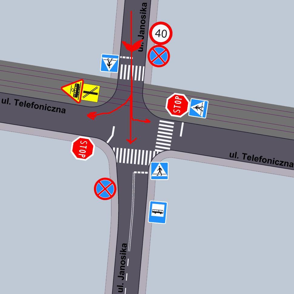

Postprzez wiewioreqezg » wtorek 09 października 2012, 10:33
Panowie i Panie przedstawiam rysunke i na tym skrzyżowaniu pierwszeństwo zawsze ma trawaj czy auta??

Postprzez kujawiaczkaa » wtorek 09 października 2012, 10:48
a czy są jakieś znaki drogowe dla tramwaju?

Postprzez wiewioreqezg » wtorek 09 października 2012, 10:52
Znak uwaga tramwaj i wydaje mi się że tramwaj musi ustąpić pierwszeństwa tak??ale nier jestem pewien

Postprzez RossoneriDevil » wtorek 09 października 2012, 11:43
Jeżeli nie ma znaków pierwszeństwa od ulicy janosika, pojazdy szynowe przecinające skrzyżowanie mają na nich pierwszeństwo.....

Postprzez BOReK » wtorek 09 października 2012, 11:44
Narysuj jeszcze raz albo powiedz gdzie to dokładnie jest, to może sobie obejrzymy. Na rysunku jest straszny chaos ze znakami.
Znaki D-1 mogą stać na ul. Janosika gdzieś dalej od skrzyżowania, raz postawiony D-1 nie może być odwołany skrzyżowaniem a tylko innym znakiem.

Postprzez wiewioreqezg » wtorek 09 października 2012, 12:04
Jest to w łodzi , skrzyżowanie ulic Janosika, i Telefonicznej, tutaj ja nic nierysowalem tylko znalazłem taką stronkę ze skrzyżowniami , i to jest nie daleko word więc , skopiowałem i założyłem temat bo niewiedziałem co o tym mysleć .

Postprzez raf891 » wtorek 09 października 2012, 14:53
dojeżdzasz do skrzyżowania jezeli na drodze poprzecznej jest znak stop Ty jestes na drodze z pierszenstwem

Postprzez raf891 » wtorek 09 października 2012, 14:56
RossoneriDevil napisał(a):Jeżeli nie ma znaków pierwszeństwa od ulicy janosika, pojazdy szynowe przecinające skrzyżowanie mają na nich pierwszeństwo.....
pierszeństwo ma sie wtedy gdy są swiatła i jedziesz prosto w kazdym innym przypadku trzeba ustapić tramwajom nawet gdy ty jestes na drodze z pierszenstwem i tramwaj bez wzgledu gdzie Ty jedziesz powinienes mu ustapić

Postprzez maryann » wtorek 09 października 2012, 15:48
raf891 napisał(a): pierszeństwo ma sie wtedy gdy są swiatła i jedziesz prosto w kazdym innym przypadku trzeba ustapić tramwajom nawet gdy ty jestes na drodze z pierszenstwem i tramwaj bez wzgledu gdzie Ty jedziesz powinienes mu ustapić
Mylisz się.

Postprzez RossoneriDevil » wtorek 09 października 2012, 18:13
Widzę że na tym skrzyżowaniu jest również znak STOP dla tramwaju, także samochody jadące od strony janosika mają pierwszeństwo na skrzyżowaniu.

Postprzez lith » wtorek 09 października 2012, 20:58
@raf891
Strasznie nie po polsku to napisałeś i można pomyśleć, że uważasz, że niezależnie od znaków tramwaj ma zawsze pierwszeństwo.
Tramwaj ma na skrzyżowaniach pierwszeństwo jak wynika to ze znaków oraz w sytuacji równorzędnej. Jak tramwaj jest na podporządkowanej, a Ty na głównej to masz pierwszeństwo nad tramwajem- i tak jest pewnie w sytuacji z wątku

Postprzez LeszkoII » środa 10 października 2012, 10:40
W tej sytuacji pierwszeństwo przed tramwajem ma samochód jadący ul. Janosika.
Natomiast pojazdy jadące ul. Telefoniczną i skręcające w ul. Janosika przez torowisko, ustępują pierwszeństwa tramwajowi(zasady ogólne, kiedy znaki nie wyjaśniają pierwszeństwa - pierwszeństwo wtedy ma tramwaj).

Postprzez wiewioreqezg » środa 10 października 2012, 11:09
Czyli ja jadąc ulicą janosika z lewej lub z prawej mam pierwszeństwo przed tramwajem , a jeśli jechałbym telefoniczną to muszę skręcając w prawo lub w lewo przez tory muszę przepuścić tramwaj tak??

Postprzez LeszkoII » środa 10 października 2012, 11:32
Tak, bo wówczas zarówno Ty jak i tramwaj wyjeżdżają z drogi podporządkowanej. W takim razie "następną instancją" regulującą pierwszeństwo będą zasady ogólne czyli mówiące o bezwzględnym pierwszeństwie tramwaju oraz o tzw. "zasadzie prawej ręki", która tramwajów nie dotyczy.

Postprzez szerszon » środa 10 października 2012, 21:38
No przecież tramwaj ma B-20 jak byk...
