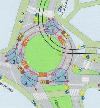

Witam, czy na przedstawionym poniżej rondzie, można skręcać w lewo z prawego pasa?
Myślałem, że w lewo tylko z lewego (jeśli nie ma strzałek nakazujących)... Jak to w końcu jest???
nie, bo -> PoRD Art. 22.2.2)
a jako że zjazd ze skrzyżowania C-12 to zjazd w prawo, następnie
PoRD Art.22.2.1)

Luki90 napisał(a):Witam, czy na przedstawionym poniżej rondzie, można skręcać w lewo z prawego pasa?
Zdajesz na motorniczego? Masz na myśli to, co robi tramwaj jadąc z góry? Bo wjechać można na rondo z dowolnego pasa na odpowiedni pas obwiedni, po rondzie można jechać jednym z dwóch pasów, a wyjechać dowolnym zjazdem można tylko z prawego!

Na załączonym w temacie rysunku, opuszczając skrzyżowanie na trzecim wylocie(bo tak się określa kierunki zjazdu) w zależności od tego, z jakiego pasa bym wjeżdżał w rondo:
a.) jeśli z prawego - byłoby to najłatwiejsze rozwiązanie,
b.) jeśli z lewego - od razu po znalezieniu się na wewnętrznym pasie szukałbym zajęcia zewnętrznego.
