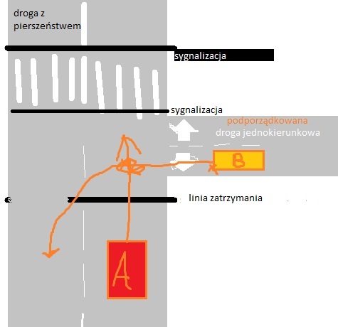

Tak dziś się zastanawiałem, co by było, gdyby:
Pojazd A nie ustosunkował się do czerwonego światła i pojechał prosto/za ostro przyhamował i wpadł w poślizg/itp., a w tym czasie pojazd B wyjechałby z drogi podporządkowanej skręcając w lewo, z myślą, że pojazd A się zatrzyma na czerwonym świetle i doszłoby do stłuczki.
Czy dobrze myślę, że wina byłaby kierowcy pojazdu B, a kierowca z A zostałby ukarany mandatem za wjazd na czerwonym świetle? Wyjazdu z drogi podporządkowanej nie regulują światła, dotyczą one przejścia dla pieszych. Linia zatrzymania jest przed skrzyżowaniem.

Jak pojazd B wyjechal z drogi podporzadkowanej i wjechal w auto bedace na drodze z pierszenstwem przejazdu to wiadomo ze jest winny, skoro dla A jest czerwone swiatlo to jakos abstrakcyjnie brzmi dla mnie sytuacja ze dla B nie ma swiatla zielonego ani swiatel w ogole w tym momencie :wow: :eek2: - niby skad ma wiedziec ze A ma czerwone - jasnowidz czy tez wrozka ma sie domyslac jakie jest swiatlo na sygnalizatorze odwroconym w przeciwnym kierunku do niego czy zagladac na ten na oddalonym przejsciu? :?: - chyba takie drogi w rzeczywistosci sie nie zdarzaja a raczej w ogole nie istnieja ( choc moge sie myslic) i to sytuacja czysto abstrakcyjna albo jakies chore oznakowanie :?: :?: no ale tak czy siak jak B ma znak ze jest na drodze podprzadkowanej to powinien uwazac - ustap pierszenstwa czyli sie zatrzymuje i puszca tych co sa na drodze poprzecznej ( ale jak nawet znaku nie ma to w ogole program niedowiary) tylko wtedy na cholere swiatla dla A ? - taki bezplan troszke, bo albo rybki albo akwarium jak to kiedys ktos mowil :P chyba jak dla jednego swiatla to i dla drugiego, a jak znaki to znaki dla obydwu, a jak bez znakow swiatel i policjanta to rownorzedne i zasada prawej reki :roll: jednak jakby swiatla dla B byly zielone a dla A czerwone to logiczne,ze bylaby wina pojazdu A, chociaz B powinien zakladac widzac A zblizajacego sie z duza predkoscia do skrzyzowania, ze nie stosuje sie do przepisow i zachowac szcegolna ostroznosc a jak sie A nie zatrzyma to na logike go przepuscic w celu unikniecia kolizji. Nie wiem dla mnie w ogole sytuacja nierealna, gdzie ktos kto oznakowal to skrzyzowanie ma narabane we lebie, ze dla jednego psotawil swiatla, a dla drugiego nic- na zasadzie domysl sie o co chodzi zgaduj zgadula i rosyjska ruletka( skad ma wiedziec ze jest na podporzadkowanej bez oznakowania, lub ze nie moze jechac bez swiatel - troszku nielogiczne nieprawdasz :?: , gdzie dla niego nie ma ani znaku ani swiatel wtedy traktuje to jak skrzyzowanie rownorzedne i wiekszosci przypadkow pierdyknie w auto nadjezdzajace z lewej jak to beda duze predkosci a ten po lewej zapomni ze pierszenstwa nie ma bo nie bedzie traktowal tego jako skrzyzowania rownorzednego no bo przeciez ma swiatla ajak sie czerwone zapala to wiadomo ze jest jakas tolerancja czasowa gdzie dla drogi poprzecznej zapala sie zielone nawet jak sie czerwone zapali i nie zdazy whamowac) :shock: :roll: - chyba nikt tak drog nie oznacza :?: :hmm: chociaz to Polska wszytsko sie moze zdarzyc jak ktos nietrzezwy do pracy pojdzie i zajmie sie rozmieszczeniem znakow :shock: :oops: :roll: :twisted: chcialabym zobaczyc takie skrzyzowanie w rzeczywistosci albo chociaz na mapie i temu, co tak oznakowal droge przyznam order debila i napisze petycje o wyslanie go na przymusowy urlop :) :) :help:

Może mi się tylko wydaje, ale w takiej sytuacji pojazd B nie wie jaki sygnał otrzymuje pojazd A* i musi polegać wyłącznie na jego ruchu. Dlatego owszem, A dostanie najwyżej mandat za zignorowanie sygnału, ale winą za kolizję powinien zostać obarczony B.
* sygnalizacja dla pieszych nie może tu być wskazówką dla B, nawet jeżeli świetnie zna on to skrzyżowanie - może to będzie jakaś pomoc dla niego, ale nie usprawiedliwi to spowodowania kolizji na zasadzie "bo on myślał że".

A może wypadałoby prawidłowo osygnalizować skrzyżowanie ?

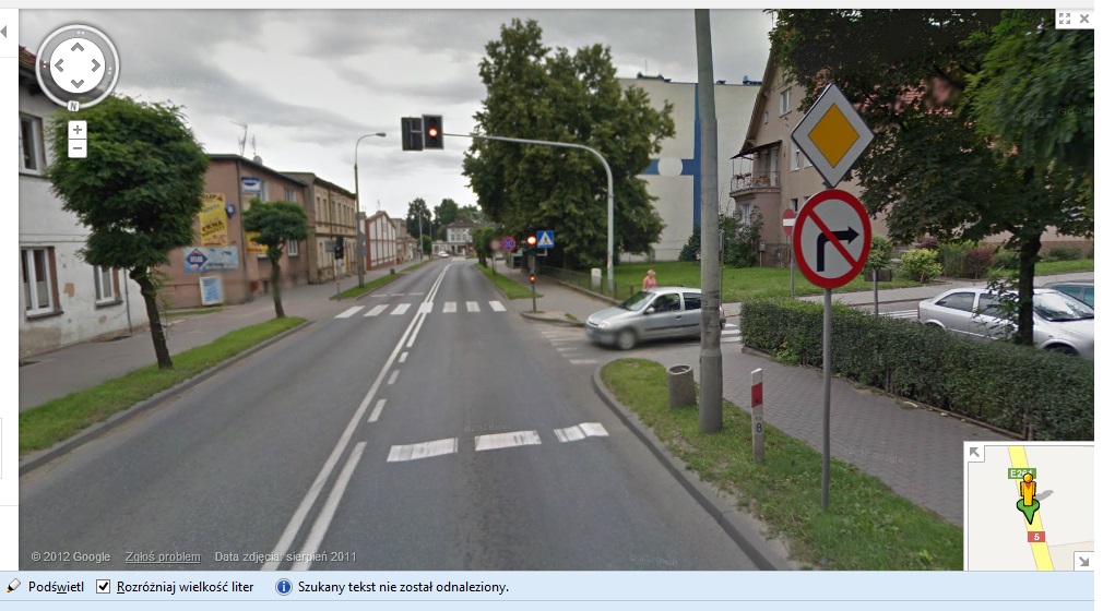

Daj może link do takiego skrzyżowania, bo nie spotkałem się. Jak jest sygnalizacja dla pieszych tylko to jest za tą poprzeczną, a nie przed. Tak to już jest sygnalizacja dla skrzyżowania i na poprzecznej też powinno wtedy być.
Tutaj masz sygnalizację 'tylko do przejścia'
http://goo.gl/maps/yPncf
http://goo.gl/maps/JyaXV

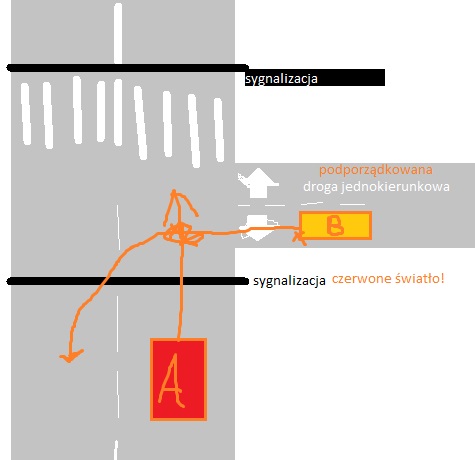

Tak, racja, pomieszałem trochę z tą sygnalizacją, wstawiam poprawnie:
Bez tytułu.jpg (30.14 KiB) Przeglądane 4788 razy

jest to zwykle skrzyzowanie ze znakami ustalajacymi pierwszenstwo przejazdu, sygnalizator jest wzbudzany na przejsciu przez pieszych, pojazd z prawej strony ma ustawowy obowiazek wobec kierujacego na drodze z pierwszenstwem bez wzgledu na to gdzie sie zatrzyma, czy zastosuje sie do sygnalizatora czy tez nie

To po co jest ta linia zatrzymania przed skrzyżowaniem , a sygnalizator za ?

po to zeby nie blokowac skrzyzowania i wskazac miejsce zatrzymania jeszcze przed nim, nic tutaj nadzwyczajnego nie ma, przez identyczne skrzyzowanie przejezdzam z kandydatem praktycznie codziennie

rusel napisał(a):po to zeby nie blokowac skrzyzowania i wskazac miejsce zatrzymania jeszcze przed nim, nic tutaj nadzwyczajnego nie ma, przez identyczne skrzyzowanie przejezdzam z kandydatem praktycznie codziennie
Aby przepuścić pieszego to raczej nie ma potrzeby zatrzymywać sie przed skrzyzowaniem.
W jakimś celu jednak ta linia zatrzymania została namalowana w tym a nie innym miejscu
Skręcający z podporządkowanej widzi światło, chociaż powinien widzieć swoje...
Dla mnie bubel.

jezeli mialaby dotyczyc tylko przejscia dla pieszych to musi byc postawiona w odleglosci do 2 metrow a tu jest jeszcze sygnalizator a znak ten rowniez wyznacza miejsce zatrzymania w zwiazku z nadawanym sygnalem ale juz za skrzyzowaniem, wyjatkiem takiej odleglosci jest tylko i wylacznie wiszący sygnalizator wobec ktorego licząc od jego plaszczyzny czolowej ta odleglosc linii nie moze przekroczyc 8 metrow wiec w przepisach organizator sie zmiescil, poprostu w momencie oczekiwania chodzi o uplynnienie ruchu zeby nie pchac sie pod sam wysięgnik bo bardzo blisko korony skrzyzowania to przejscie funkcjonuje

Jakie konsekwencje prawne grożą za niezatrzymanie się na linii, tylko przed przejściem? Czy w sytuacji kolizji dostaje się mandat za przejazd na czerwonym świetle mimo to, że nie wjechało się za sygnalizator?
