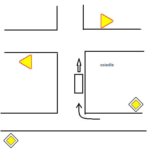

Witam! Od paru dni przemierzam i czytam forum i nie mogę znaleść sadysfakcjonującej mnie odpowiedzi na dreczace mnie pytanie... otoz kiedy zjezdzamy z drogi z pierwszenstwem ze znakiem D-1 (glownej) i zjezdzamy na droge podporzadkowana wczesniej znakiem A-7 i jedziemy caly czas prosto mamy pierwszenstwo? Niedaleko mnie istnieje skrzyzowanie ktore na pierwszy rzut oka nazywalbym skrzyzowaniem rownorzednym jednak zerkajac na droge po mojej prawej stronie znajduje sie znak A-7 a po lewej zas znak B-20(STOP) tutaj sie klania moje pytanie... Jak to jest zrobione i jak sobie z tym radzic? Przegladalem forum i istniejace rozne wypowiedzi na ten temat od art 25 do zasad nawet o szerszej powierzchni jezdni ;d. Dodam jeszcze, ze przed dojazdem do skrzyzowania nie widnieje zaden u nas znak oraz wczesniej nie bylo zadnego innego oprocz przejscia dla pieszych czy prog zwalniajacy (za 20m).
Chwilowo staram sie zerkac na poprzeczna droge, czy nie widnieje tam jakis znak, czy moze po konczacych sie pasach ruchu. Z gory dziekuje za dobra odpowiedz
Wyglada to identycznie jak zdjecie autora z postu viewtopic.php?f=3&t=28527

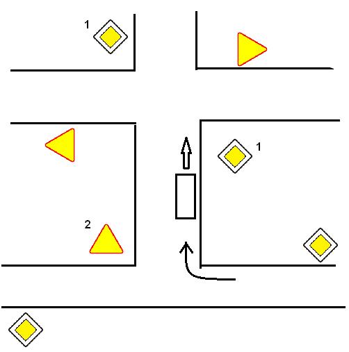

Przeciez to jest bardzo proste droga w którą skręcił samochód jest droga główną względem innych skrzyżowań widać ze znaków, natomiast jest podporządkowaną względem skrzyżowania które jest w tym przypadku za autem. To nie jest tak że auto skręciło w drogę na której na całej długości ona jest podporządkowaną, podporządkowaną jest jedynie tylko do drogi ze znakami D-1.
Na dobrą sprawę na przedstawionym rysunku brakuje trzech znaków. Na moim rysunku je dodałem i oznaczyłem je 1 i 2
Widzimy że obydwa znaki "1" są zbędne ponieważ drogi dochodzące maja swoje znaki ustąp pierwszeństwa.
Jednak znak nr "2" jest potrzebny i albo jest to przeoczenie autora postu i obrazka albo po prostu ktoś zajumał, bo przed tak oznakowaną drogą (D-1) musi być albo A-7 albo B-20

Z tym czy 1 są zbędne to bym polemizował. Ale realia są takie, że bardzo często ich rzeczywiście nie ma.
