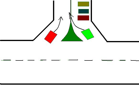

Postprzez Tomasz94 » poniedziałek 03 grudnia 2012, 21:47
W tej sytuacji,po prawej stronie stoją zaparkowane samochody,wjazd na drogę jednokierunkową.Czy tu stosujemy zasade prawej ręki ?
http://imageshack.us/f/39/kmlk.png/

Postprzez BOReK » poniedziałek 03 grudnia 2012, 21:53
Pewnie że tak.

Postprzez maryann » środa 05 grudnia 2012, 14:49
A nawet:
Art. 25.
1. Kierujący pojazdem, zbliżając się do skrzyżowania, jest obowiązany (...) ustąpić pierwszeństwa pojazdowi nadjeżdżającemu z prawej strony, a jeżeli skręca w lewo - także jadącemu z kierunku przeciwnego na wprost lub skręcającemu w prawo.

Postprzez Henq » czwartek 06 grudnia 2012, 15:41
W tej sytuacji wiadome zasada prawej ręki, a co w przypadku gdy tam jest linia ciągła a nie przerywana?
Wiem że auta nie powinny wtedy tam stać, ale niestety stoją (czasem tak bywa), zasada prawej ręki nadal obowiązuje, ale wg kodeksu auto zielone nie może najechac na linię ciągłą (czerwony skręca na własny pas, zielony na własny - w przypadku gdy nie ma aut bezkolizyjnie manewr wykonują w tym samym momencie), ani jej przekraczać, ale niestety auta zaparkowane uniemożliwiają to i zielony musi wjechac na pas czerwonego - kto w takiej sytuacji puszcza kogo, kto jest winny gdy dojdzie do kolizji?

Postprzez lith » czwartek 06 grudnia 2012, 16:58
Jakby była ciągła to będąc zielonym bym oczywiście puścił czerwonego.

Postprzez Drezyna » czwartek 06 grudnia 2012, 19:07
Nic nie jest takie oczywiste, jak się niektórym zdaje. Metr do tyłu zmiana kierunku jazdy, metr do przodu zmiana pasa ruchu. Sytuacja nie jest oczywista dla myślących, a pozostali, których nie wymienię, nie powinni poruszać się po drogach. Stosujemy przede wszystkim art. 3.

Postprzez 9imar9 » czwartek 06 grudnia 2012, 19:22
Inni kierujący nie byliby chyba tak lekkomyślni aby zajmować parkując prawie cały pas ruchu i to tak blisko skrzyżowania. W rzeczywistości jesli juz to ustawili by się równolegle wtedy to przejazd dwóch pojazdów jednocześnie z zachowaniem bezpiecznej odległości miałby miejsce.;)

Postprzez BOLEKlodz » czwartek 06 grudnia 2012, 22:17
Oczywiście zielony ustępuje pierwszeństwa czerwonemu, bo chce zająć jego pas/ ominąć przeszkodę (dlatego również może najechać w tej sytuacji na linię)

Postprzez maryann » piątek 07 grudnia 2012, 13:01
No, dobre. A jak jest przerywana, to już nie zmina pasa, tylko prawa ręka?

Postprzez Henq » piątek 07 grudnia 2012, 13:37
maryann napisał(a):No, dobre. A jak jest przerywana, to już nie zmina pasa, tylko prawa ręka?
Jak jest przerywana to nawet na testach na prawo jazdy jest, że skręcając możesz zająć dowolny pas prawy albo lewy i dlatego auto po prawej ma pierwszeństwo. Przy ciągłej nie ma takiej zasady bo auto skręcające w prawo ma swój pas i nie może przejechac lini i auto z lewej też ma swój pas i lini też nie może przekroczyć. Dlatego jak jest pas zablokowany i musisz skorzstać z sąsiedniego (czy to z lewej czy prawej) musisz ustapić pierwszeństwa pojazdowi który jedzie prawidłowo swoim pasem.
Co do sytuacji przedstawionej prze ze mnie na rysunku wiem że auta tak zaparkowane nie moga stać ale czesto się zdarza w mojej miejscowości, że właśnie tak parkują i nic nikt im nie robi bo to auta pracowników sądu czy policji (obok siebie budynki w centrum miasta) i niestety czasem różne dziwactwa wychodzą jak niemiastowi chcą przejechać.

Postprzez Tomasz94 » niedziela 09 grudnia 2012, 21:39
Spojrzałem dziś na tą drogę,nie ma tam żadnych linii,po prawej stronie jest wyłożona kostka i na niej stoją pojazdy,czyli jest to chyba parking a nie pas do jeżdżenia,nawet gdyby było wolne miejsce.
Co w tej sytuacji ?

Postprzez Henq » poniedziałek 10 grudnia 2012, 03:47
Bez zmian tak jak w przypadku przerywanie, pierwszeństwo ma pojazd skręcający w prawo.
