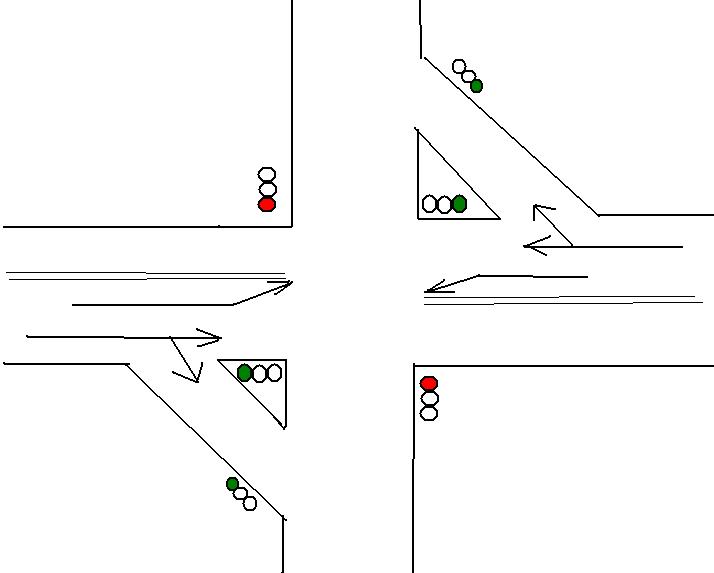

Postprzez verde » poniedziałek 10 grudnia 2012, 09:21
mamy taką sytuację
Auto A i B mają zielone światło na skrzyżowaniu nikogo więcej na nim niema.
Auto A skręca w swoją lewą auto B w swoją prawą.
Auto A musi zając pas w takiej sytuacji przyznaczony do prawo skrętu , tak ?
Tak jak tu narysowałęm i po tem musi ustąpic pierszeństwa autu B, gdyż kilkanaście metró dalej drogi się zwęzają .. do 1 pasa w danym kierunku .

A dlaczegóż to nie może być takiej sytuacji? Z tego co widac na rysunku (a bardzo mało widać - autor to chyba przedszkolak) to auto A jak i B są na tej samej jezdni więc równo mają zielone, jedynie tylko auto B skręca w prawo a auto A skręca w lewo.
Do autora postu, dlaczego twierdzisz, że to auto B skręcające w prawo puszcza (ustepuje) auto A skręcające w lewo?
Re: Skrzyżowanie,światła a pas wjazdowy
Postprzez lith » poniedziałek 10 grudnia 2012, 11:15
Normalny lewoskręt i prawoskręt. Wysepka nic nie zmienia. Takich skrzyżowań są w Polsce pewnie setki. Pojazd B ma pierwszeństwo. Jeżeli nie ma ciągłej uniemożliwiającej B wjechać na środkowy, czy lewy to może to zrobić i ma pierwszeństwo przed A (ale bym uważał, bo A może być tym zaskoczony).

Coś musiałeś nad interpretować, bo takich skrzyżowań jest na pęczki. Sygnalizator jeżeli jest S-1 to nic nie zmienia. Pojazdy A są jadące z góry, a B z dołu. Czyli względem siebie nadjeżdżają z naprzeciwka

Joter napisał(a):Sama wysepka nic nie zmienia, ale sygnalizator na prawoskręcie, już tak.
Według Rozporządzenia, jednoczesne zezwolenie na ruch, dla strumieni kolizyjnych innych niż przeciwległe jest niedopuszczalne. Tory jazdy poj. A i B, raczej nie są przeciwległe. No, chyba,że są, a słownik języka polskiego kłamie.
Sygnalizator na prawoskręcie to nie S-3 bezkolizyjny tylko taki sam jak ma auto A czyli S-1 ewentualnie często w takich przypadkach jest S-2 ze strzałką warunkową. Dokładnie tak jak pisze w rozporządzeniu zdaje się że nie bardzo możesz to pojąć :) jest to dopuszczalne ponieważ jest to strumień kolizyjny przeciwległy. Tylko wysepka zmienia troche kształt i może Ci się wydawać że jest inaczej, ale usuń sobie wysepkę i auto B będzie stało do prawoskrętu na przeciw auta A. (Wysepka tylko ułatwia, daje osobny pas do prawoskrętu). U mnie też jest podobne skrzyżowanie rys. ponizej:

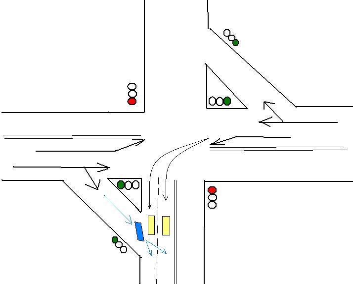

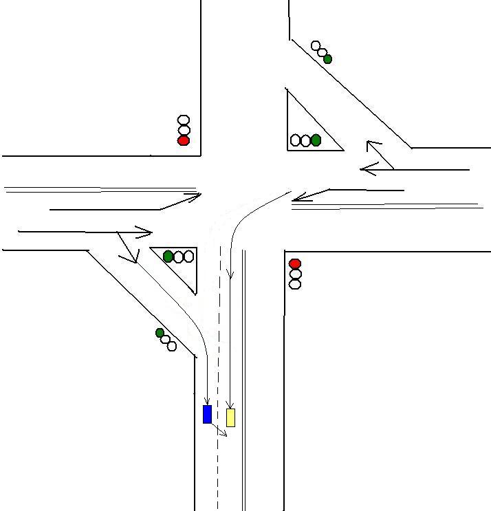

Drezyna napisał(a):
Henq napisał(a): Tu się nie zgodzę...
Ale z czym się nie zgodzisz??? Że obowiązuje art. 22.4 zawsze i wszędzie? Został zniesiony, a ja przegapiłem?
Tak dokładnie to Twoje zawsze i wszedzie ni jak się ma do tego skrzyżowania.
Jeżeli pojazd zółty skręca w lewo musi przepuscić pojazd niebieski skręcający w prawo (przykład na rysunku 1.) nie ważne że on jest na swoim czy nie swoim pasie skręca w lewo na skrzyżowaniu a skrzyżowanie nie kończy się jak już skręci w lewo tylko jak minie wysepkę i prawoskręt niebieskiego. W sytuacji przedstawionej na moim rysunku przy kolizji winny jest pojazd żółty. Natomiast Twoje zawsze i wszedzie jest dopiero za skrzyżowaniem rys 2.

Postprzez verde » poniedziałek 10 grudnia 2012, 20:17
pojazd B skręca na prawy pas pojazd A skręca na lewy pas i jest to pas zjazdowy około 50 metrów sygnalizowany znakiem poziomym strzałką więc wg mnie pojaz B jedzie cały czas własnym pasem wiec pojaz A musi przystosować się do zjazdu a.wieszcie czy nie zielone ma pojaz A i b w tym samym czasie
