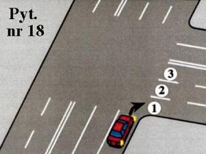

Jeśli pojazd zmienia pas, obowiązuje go 22.4. Tyle napisałem, znasz jakieś wyjątki? Podaj, jeśli znasz, stosowny przepis odwołujący 22.4 w pewnych przypadkach.
Drezyna dalej nie rozumiesz? Gdzie pojazd skręcający w prawo zmienia pas? Czy nie potrafisz z rysunku zaobserwować że tam nie ma żadnego zmiana pasu więc art22.4 nie obowiązuje
Pojazd B skręcając w prawo może zająć pas 1 lub 2 - to nie jest zmiana pasa!

Na testach na prawo jazdy masz takie pytanie:
Na rysunku pojazd skręcający w prawo (było też w lewo):
A. Powinien zajać pas 1
B. Może zajać pas 1,2,3
C. Powinien zająć pas 3
Odpowiedź prawidłowa B

Przy skręcaniu nie zmieniasz pasa tylko tak jak pisałeś "zajmujesz" pas odpowiedni do wykonania następnego manewru, jeżeli skręcasz w prawo i potem chcesz skręcić w lewo (powiedzmy po dojechaniu do następnego skrzyżowania za 200 metrów) to łatwiej Ci skręcić w lewo z pasa lewego (bo tak są znaki ustawione) to zajmujesz pas lewy, a żeby zająć pas lewy, musisz przejechać, a nie zająć i zmienić pas prawy wiec to nie jest zmiana pasa.
No już prościej się tego nie da opisać.
Drezyna napisał(a):...nawet jeśli "zajmę" jeden, a z niego drugi, już równoległy i sąsiedni
nie możesz zająć pasa prawego jechać nim kawałek i nagle sobie przypomnieć, że jednak łatwiej by Ci było na lewym więc zmieniam na lewy i nadal oczekiwać pierwszeństwa bo wjeżdżałem w prawo na skrzyżowaniu a auto na lewym pasie skręcało w lewo, w takiej sytuacji jest to zmiana pasa i musisz ustąpić, ale jeżeli wyjeżdżasz ze skrzyżowania to możesz zająć pas 1 lub 2 obojętnie i to nie jest zmiana pasa!

Zaraz, czy ja dobrze rozumiem Twoje słowa: uważasz, że na poniższym rysunku pojazd nie skręca tylko zmienia pas ruchu?
Re: Skrzyżowanie,światła a pas wjazdowy
Postprzez Drezyna » środa 12 grudnia 2012, 12:52
Źle rozumiesz. Skręca i zmienia pas ruchu, to chyba jasne i oczywiste.
