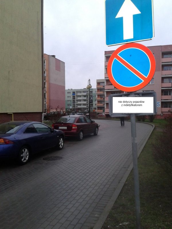

Sytuacja jest taka jak w załączniku (tabliczka była odwrócona więc zrobiłem dopisek na obrazku).
Pytanie - czy pojazdy bez identyfikatora mogą parkować po lewej stronie?
Jest to droga o małym natężeniu która jest przy bloku. Na jej końcu po prawej stronie stoi znak zakazu wjazdu.

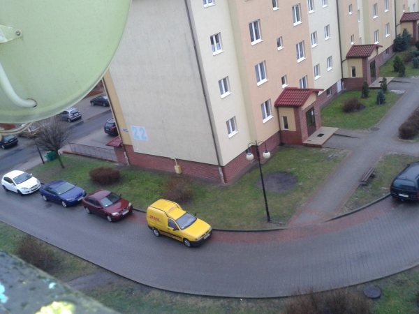

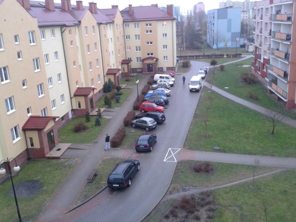

dodatkowe zdjęcia

radekn napisał(a):Pytanie - czy pojazdy bez identyfikatora mogą parkować po lewej stronie?
Jeżeli nie utrudnią ruchu lub nie stworzą zagrożenia to tak.

Tak, można tam parkować. Ten znak dotyczy tej części jezdni, po której stoi. Na jednokierunkowej spokojnie można parkować przy zachowaniu wskazań winstna.
Czy to droga wewnętrzna czy publiczna? Czy znak B-35 ma sens w strefie zamieszkania?
Jeśli jest to droga wewnętrzna to możesz dostać "opiernicz" od spółdzielni lub zarządcy tej wspólnoty mieszkaniowej, gdy zaparkujesz niezgodnie ze znakiem - tzn. sprawa cywilna a nie publicza.

Jeżeli byłaby to droga wewnętrzna (czyli oznaczona znakiem D-40), to mandat może wystawić straż miejska lub policja (zgodnie z art.1.2.2 PoRD). Ale wtedy, jak zauważyłeś, po co te znaki? Z drugiej strony, cholera ich tam wie... nie takie hybrydy widziałem :wink:

Postprzez radekn » poniedziałek 31 grudnia 2012, 16:53
Nie wiem jaka jest to droga, żadnych znaków tam nie ma.
Tych znaków B-35 i jednokierunkowej nie było - dopiero tydzień temu się pojawiły.
Wcześniej była to droga dwukierunkowa ze znakiem 'zakaz ruchu' 'nie dotyczy mieszkańców'.
Wiem, że te wszystkie działania to sprawa konkretnej osoby z tego bloku. W bloku tym mieszka moja babcia do której kiedyś zawitała "ankieta" czy zgadza się na identyfikatory (oczywiście nie zgodziła się) ale jak widać to nic nie dało.
Ja mieszkam w innym bloku i u nas jest bardzo mało miejsc do parkowania. Jeden wydzielony teren z kilkoma miejscami na 2-3 bloki. Ja na tym "zakazie" nie parkuję zawsze, ale jeśli nie ma nigdzie indziej miejsca, a widzę tutaj pustki (po tej lewej stronie, nigdy nie wjeżdżam dalej) to po prostu nie widzę innego wyjścia niż tam zaparkować.
A osoby z tego żółtego bloku ze zdjęcia nie dość, że mają garaże z tyłu, to wygląda na to, że jeszcze chcą sobie "przywłaszczyć" cały ten teren na parkowanie.
