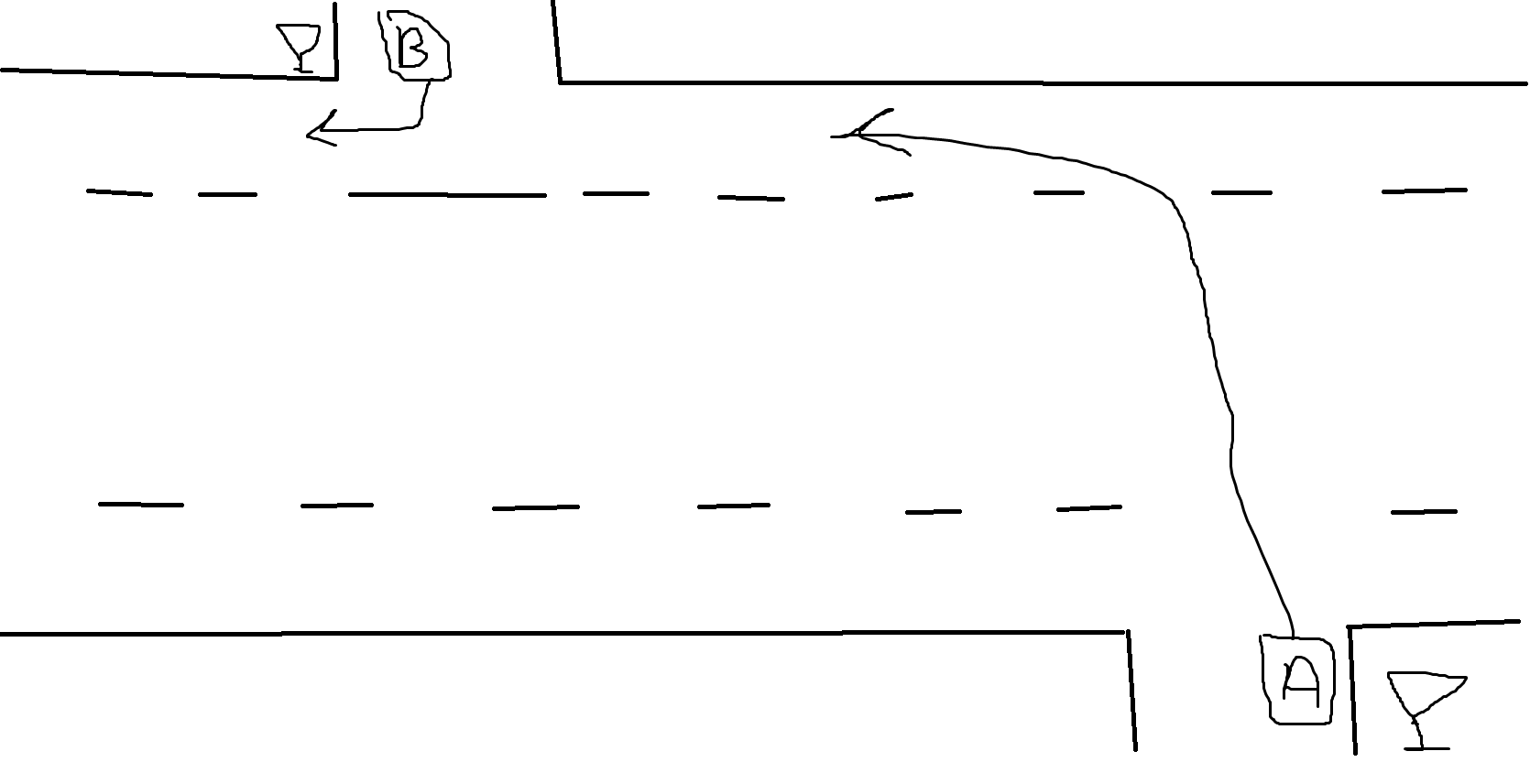

Postprzez anchol » niedziela 03 listopada 2013, 22:57
Witam czy w powyzej sytuacji pojazd A bedąc już na drodze z pierwszenstwem ma się zatrzymac i pusćic pojazd B, bo znajduje sie ( tak jakby naprzeciwko nas ? ). Tak z ciekawosci pytam jak to jest ze skrzyzowaniami tego typu, kiedy to skrzyzowanie jest tego typu.
Bez tytułu.png (37.79 KiB) Przeglądane 5988 razy

Postprzez szerszon » niedziela 03 listopada 2013, 23:05
Lepiej daj zdjęcie z googla..bo po takich rysunkach ciężko coś powiedzieć...przy zachowaniu proporcji to dla mnie są to 2 skrzyżowania

Postprzez Henq » poniedziałek 04 listopada 2013, 00:51
anchol napisał(a):http://goo.gl/maps/N6Sah
czy aby na pewno ten link? ja tu widzę dwa skrzyżowania jedno ze znakiem A-7 i jedno równorzędne - które ni jak się mają do rysunku, a następnie jakiś wjazd na parking przy trzepaku i trochę dalej wjazd do strefy zamieszkania.

Postprzez taik » poniedziałek 04 listopada 2013, 10:43
Czy droga z A-7 (po lewej) nie jest przypadkiem drogą wewnętrzną - włączanie się do ruchu?
Inaczej to wszystko nie ma sensu. :D

Postprzez LeszkoII » poniedziałek 04 listopada 2013, 12:16
Droga biegnąca od osiedla mieszkalnego(bloki i parking) z drugiej strony należy do strefy zamieszkania - http://goo.gl/maps/1XCOi. Czyżby zapomnieli ustawić D-41? :hmm:
Natomiast gdyby na tym wlocie stał A-7( bez włączania się do ruchu) a geometria układu wlotów pozostałaby taka sama, to nie wiedzę przesłanek, żeby nie traktować tego miejsca jako JEDNEGO skrzyżowania.

Postprzez taik » poniedziałek 04 listopada 2013, 13:42
LeszkoII napisał(a):Czyżby zapomnieli ustawić D-41? :hmm:
Masz rację, zapomnieli [D-41]. Tym samym mogli zapomnieć po lewej stronie [D-46].
Inna ciekawostka tej drogi - jadąc ul. Konstytucji na północ dojedziemy do czegoś takiego. Ale na poprzecznej drodze skrzyżowania brak jest [D-1] lub [A-6b/c] po obydwu stronach!
Nie wiem, jakieś dziwne to wszystko. No chyba, że to też włączanie się do ruchu.

Postprzez Synekura » sobota 09 listopada 2013, 19:28
Pojazd A musi ustąpic pierwszeństwa z lewej i prawej storny, bo ma A-7. Pojazd B, skręca w prawo, ustepuje pierwszeństwa z lewj strony, bo ma A-7. Każdy wyjazd z drogi podporządkowanej czy to skrzyżowanie, czy strfa ruchu, zamieszkania, czy droga z pola to włączanie się do ruchu. Tak samo jak wjeżdzamy na jezdnię z postoju na chodniku.
