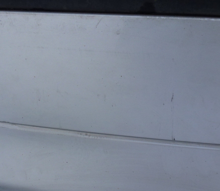

Bardzo dziękuję wszystkim za odpowiedzi. Poszłam dziś jeszcze raz obejrzeć auto za dnia i okazało się, że jednak rysa (ślad rogu tablicy rejestracyjnej), słabo widoczna wprawdzie, ale jest. Sprawdziłam podłogę bagażnika, tylną klapę, szczeliny, niby wszystko wygląda OK, ale w końcu nie jestem fachowcem by to stwierdzić na 100%.

PS. Załączam poglądowo zdjęcie z zaznaczonym miejscem rysy oraz samą rysę.
Rysa od tablicy rejestracyjnej sprawcy
Zaznaczone miejsce rysy.

przy kontakcie typu 10km/h jeżeli będzie kontakt z częscią lakierowaną to zawsze pozostaną slady lepiej widoczne po umyciu i przetarciu, wtedy z jednej rysy wychodzą kolejne które wypelnił brud.
