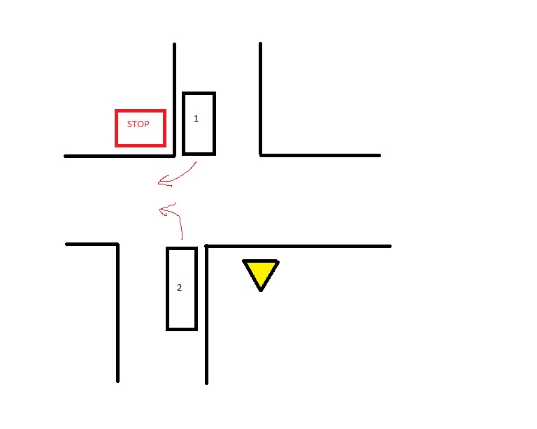

Obaj kierowcy mają siebie po prawej ręce, który ma pierwszeństwo i dlaczego?
jaką regułę, zasadę przyjąć?

Pojazd nr 1 przejeżdża jako pierwszy. Pojazd nr 2 ustępuje pierwszeństwa skręcając w lewo.

ale dlaczego? obydwaj mają siebie po prawej ręce?
chodzi o znaki że jeden ma stop?

Obydwaj wjeżdżają na drogę z pierwszeństwem przejazdu. Znak STOP zobowiązuje jednego z nich do zatrzymania (możliwa ograniczona widoczność skrzyżowania).
Pierwsza zasada stanowi, że kierujący pojazdem jest zobowiązany do ustąpienia pierwszeństwa przejazdu pojazdom nadjeżdżającym drogą z pierwszeństwem przejazu. Zasada druga mówi, że kierujący pojazdem, dojeżdżając do skrzyżowania, na którym zamierza skręcić w lewo, musi ustąpić pierwszeństwa pojazdom jadącym w przeciwnym kierunku, na wprost lub skręcającym w prawo.

stel napisał(a):ale dlaczego? obydwaj mają siebie po prawej ręce?
Ja tu nie widze żeby obydwaj mieli siebie po prawej. Obydwaj mieli by siebie po prawej jeśli 1 kręcił by w lewo, wtedy mogą wyjechać równocześnie

@stel,
odpowiedz sobie na pytanie:
Czy pojazd 2. nadjeżdża do skrzyżowania z kierunku przeciwnego względem kierunku nadjeżdżania pojazdu 1.(również do skrzyżowania)?
Czy może jeden z nich zbliża się do skrzyżowania z prawej strony drugiego pojazdu? Pogrubiłem to, co istotne czyli wskazałem, że pierwszeństwo ustalasz przed skrzyżowaniem a realizujesz na skrzyżowaniu (wyjątkowo poza powierzchnią skrzyżowania).

Stelowi chodzi chyba o fakt, iż pojazdy są przesunięte w prawo względem własnych osi i każdy jest po prawej stronie drugiego.
Oczywiście jest to błędne rozumowanie zapisów zawartych w PRD, ale geneza jego sformułowania bierze się chyba z powyższego. :D

Przesunięcie wlotów nie jest na tyle oczywiste,ze ktokolwiek maiłby chęć mówic tutaj o wiecej niz jednym skrzyzowaniu ?

A co to ma do rzeczy? Jedno skrzyżowanie czy dwa - pierwszeństwo i tak ma pojazd nr "1".

Przesune Ci drogę podporządkowana pojazdu 1 o 100m w lewo i tez tak napiszesz ?
Wtedy bedą dwa skrzyżowania .. :wink:

Nic nie przesuwaj! Masz taką sytuacje a nie inną. Jakie znaczenie ma czy schemat przedstawia jedno czy dwa skrzyżowania?

No mam taka sytuację, ale jak mi piszesz,że nie ma znaczenia czy jedno czy dwa skrzyzowania..tutaj nie ma mowy o dwóch skrzyzowaniach..nawet nie wiem, na jakiej podstawie pojawiły sie takie pomysły..

Także tego nie wiem. Ale istotne, że PoRD daje nam ten komfort, że nie ma potrzeby się nad tym zastanawiać.
szerszon napisał(a):...jak mi piszesz,że nie ma znaczenia czy jedno czy dwa skrzyzowania...
Bo nie ma. Nawet jak rozsuniesz te dwie drogi i powstaną dwa skrzyżowania pierwszeństwo przejazdu się nie zmieni.

na pewno ?
przecież Ci chciałem przesunąć wlot drogi o 100m..dalej będziesz twierdził,że pojazd 1 będzie miał pierwszeństwo nad pojazdem 2, który juz opuścił jedno skrzyżowanie i będzie sie zbliżać do drugiego ?
Zasady pierwszeństwa z jednego skrzyżowania chcesz stosować na drugim, ponieważ jeden z pojazdów gdzieś tam...daleko kiedyś był także na drodze podporządkowanej i skręcał w lewo ?
