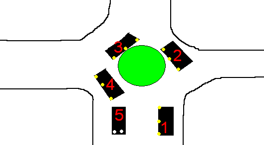

Witam,
załóżmy następującą sytuację. Chcę zawrócić na rondzie.
Czy poprawne jest przed wykonaniem manewru włączenie lewego kierunkowskazu a przez wjechaniem na odpowiedni zjazd włączyć prawy? Niektórzy jeżdżą także w taki sposób, że nie włączają żadnego kierunkowskazu oprócz lewego przed zjazdem.
"Paintowy" rysunek w załączniku.
Co Wy sądzicie o takim sposobie wykonywania tego manewru?
Jak najbardziej jest to poprawny sposób wykonania manewru zawracania.

Zgodnie z PoRD masz obowiązek sygnalizować kierunkowskazem zmianę kierunku jazdy. A co to jest zmiana kierunku jazdy? W jednych ośrodkach twierdzą, że zmianą kierunku jazdy jest cały przejazd przez skrzyżowanie, a w innych, że niekoniecznie i może zmianą kierunku jazdy być np. sam zjazd ze skrzyżowania.
Sposób sygnalizacji podczas "zawracania na rondzie", który podałeś jest pewną wypadkową zgodna w zasadzie z obiema teoriami. PoRD nie zabrania użyć kierunkowskazów w innej sytuacji niż zmiana kierunku jazdy (lub zmiana pasa ruchu) więc jeżeli nikogo w błąd nie wprowadzisz możesz to zrobić.
Zresztą, zarówno wyznawcy pierwszej teorii często zauważają potrzebę użycia prawego kierunkowskazu przed zjazdem z rodna (motywując to często w mocno zakręcony sposób) jak i wyznawcy drugiej teorii nie mają nic przeciwko poruszaniu się wewnętrznym pasem wokół wyspy centralnej z lewym kierunkowskazem (choć ich zdaniem z przepisów obowiązek taki nie wynika).
Jeżeli pytasz jak w praktyce najlepiej sygnalizować "zawracanie na rondzie" to sposób, który podałeś wydaje się być najlepszy. Jeżeli zaś pytasz jak sygnalizować żeby zdać egzamin, to najlepiej zapytaj egzaminatora z ośrodka, w którym zamierzasz podchodzić do egzaminu.

Postprzez LeszkoII » czwartek 13 lutego 2014, 11:44
mariusz79 napisał(a):Sygnalizujemy zmianę kierunku jazdy lub pasa ruchu i to wszystko.
Chwila. A przed wjazdem na pobocze w celu zatrzymania się, kierunkowskazu nie należy używać? Czy autobus włączający się do ruchu z zatoki na jezdnię może czy musi użyć kierunkowskazu? Pytam trochę retorycznie i zachęcam do studiowania PoRD.
...a w kwestii rond już tyle napisano, że nie będę się zbytnio produkował.
Za niewłączenie kierunkowskazu lewego przy zawracaniu grożą znacznie większe konsekwencje niż za włączenie prawego przy okazji opuszczania skrzyżowania. Więc włączając lewy(zamiar zmiany kierunku jazdy) oraz później prawy (sygnalizacja opuszczenia skrzyżowania), na pewno nie będzie potraktowane jako błąd na egzaminie. Przy czym "manewr" opuszczenia skrzyżowania nie wymaga sygnalizacji "zawczasu i wyraźnie", jeśli nie będzie towarzyszyć zmianie kierunku jazdy (co ma miejsce tylko w przypadku rozległych wysp, placów i zespołów skrzyżowań oznaczonych jako jedno skrzyżowanie).
