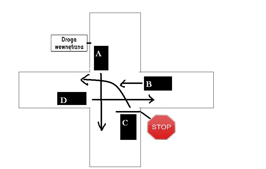

Witam bardzo proszę o ewentualne sprostowanie mojego postrzegania tej sytuacji.
Mianowicie widzę to tak pojazdy B i D mają pierwszeństwo przed pojazdami A i C
Pojazd A ustępuje pierwszeństwa pojazdowi C
Znak D-46 ustawiony jest ok 5 m od skrzyżowania pojazd C widzi znak tak jak na ilustracji natomiast pojazd A widzi przekreślony znak droga wewnętrzna.
Bardzo proszę o szybką oraz kompetentną odpowiedź z góry dziękuję i pozdrawiam.

Prawidłowo postrzegasz tę sytuację.

Po pierwsze:
Dz.U. 220 poz.2181 pkt 2.2.1
Znak B-20 umieszczony przed skrzyżowaniem nie może występować samodzielnie, lecz tylko z odpowiednimi znakami (A-6 lub D-1) na drodze z pierwszeństwem przejazdu.
Po drugie:
Rozporządzenie o warunkach technicznych, określa sposób ustawienia znaków pionowych na drogach, między innymi kąt ustawienia w stosunku do jezdni po której porusza się pojazd.
Czy znak drogowy ustawiony pod kątem 90st lub tyłem i do tego,na drodze po której ten pojazd się nie porusza, jest dla kierowcy znakiem obowiązującym?
Jak w takiej sytuacji, nie mając na swojej drodze znaku określającego pierwszeństwo, powinien zachować się
- kierowca B w stosunku do A nadjeżdżającego z prawej
- kierowca D w stosunku do C nadjeżdżającego z prawej
Na podstawie jakiego znaku na swojej drodze kierowca C, skręcający w lewo, miałby uznać swoje pierwszeństwo w stosunku do A jadącego z przeciwka na wprost?

Postprzez taik » niedziela 06 kwietnia 2014, 13:46
Joter napisał(a):Po pierwsze:
Joter, oczywiście w tej kwestii masz rację.
Ja natomiast założyłem, że skrzyżowanie jest prawidłowo oznakowane, tj. występują na poziomych wlotach znaki [D-1] lub [A-6b]/[A-6c].
Ale zwracam też uwagę, że mimo wszystko znaki te na skrzyżowaniu nie zawsze są wymagane, a wręcz nie można ich zastosować - to dla szczególnych przypadków skrzyżowań poza obszarem zabudowanym.
I tak, można założyć, że jest to skrzyżowanie, którego odległość między skrzyżowaniami jest nie większa od 50 m - to dla obszaru zabudowanego, albo też jest to skrzyżowanie, na którym nie można zastosować indywidualnego oznakowania i wcześniej, na poprzedzających skrzyżowaniach, zostało uwzględnione na oznakowaniu odpowiednią tabliczką [T-6b] - to dla obszaru niezabudowanego
Jeżeli jest inaczej, to skrzyżowanie jest błędnie oznakowane.
Uściślić powyższe może tylko tengiroman.

Postprzez aaltonen » niedziela 06 kwietnia 2014, 15:05
Joter napisał(a):Jak w takiej sytuacji, nie mając na swojej drodze znaku określającego pierwszeństwo, powinien zachować się
- kierowca D w stosunku do C nadjeżdżającego z prawej.
Na drodze z pierwszeństwem powinny być znaki D-1 albo A-6.
Joter napisał(a):Na podstawie jakiego znaku na swojej drodze kierowca C, skręcający w lewo, miałby uznać swoje pierwszeństwo w stosunku do A jadącego z przeciwka na wprost?
To są właśnie uroki naszego pochrzanionego prawa o ruchu drogowym.

Postprzez Drezyna » niedziela 06 kwietnia 2014, 22:59
A dlaczego miałby twierdzić, że ma pierwszeństwo?

Postprzez szerszon » niedziela 06 kwietnia 2014, 23:02
Droga wewnętrzna jest drogą publiczną ?
Przecież A włącza sie do ruchu. W czym problem ?
Re: Wyjazd z drogi wewnętrznej.
Postprzez Drezyna » niedziela 06 kwietnia 2014, 23:05
szerszon napisał(a): W czym problem ?
W braku przepisu dającego pierwszeństwo?
Drezyna
Posty: 1139
Postprzez szerszon » niedziela 06 kwietnia 2014, 23:07
A od kiedy potrzebuję przepis dający pierwszeństwo nad pojazdem włączającym sie do ruchu w tej sytuacji ?
Postprzez Drezyna » niedziela 06 kwietnia 2014, 23:12
Żeby mieć pierwszeństwo potrzebny przepis. Ty nie potrzebujesz? Jeden ma ustąpić i drugi. Kto ważniejszy bez przepisu? Zna PoRD?
Drezyna
Posty: 1139
Postprzez szerszon » niedziela 06 kwietnia 2014, 23:31
A komu ma ustąpić ten spod B-20 ?
A komu ma ustąpić ten z drogi wewnętrznej ?
Postprzez Drezyna » niedziela 06 kwietnia 2014, 23:33
Cytuje przepis kto ma pierwszeństwo i wszystko jasne. Cytuje?
Drezyna
Posty: 1139
Postprzez szerszon » niedziela 06 kwietnia 2014, 23:37
Mam przepisywać PoRD abyś zrozumiał ?
Art 17.2.
Postprzez Makabra » poniedziałek 07 kwietnia 2014, 08:18
Ja rozumiem to o czym pisze Drezyna. Który przepis bierze górę nad drugim >> Art17.2 VS. Art.25.3
Ostatnio zmieniony poniedziałek 07 kwietnia 2014, 08:22 przez Makabra, łącznie zmieniany 1 raz
Makabra
Posty: 2168
Postprzez szerszon » poniedziałek 07 kwietnia 2014, 08:21
Art 25.1 stosuje sie na skrzyżowaniu względem nadjeżdżających wobec siebie pojazdów.
Pojazd A ,aby mieć aspiracje do podlegania pod inne przepisy w pierwszej kolejności ma Art 17.2
Włączy sie do ruchu to pogadamy..
