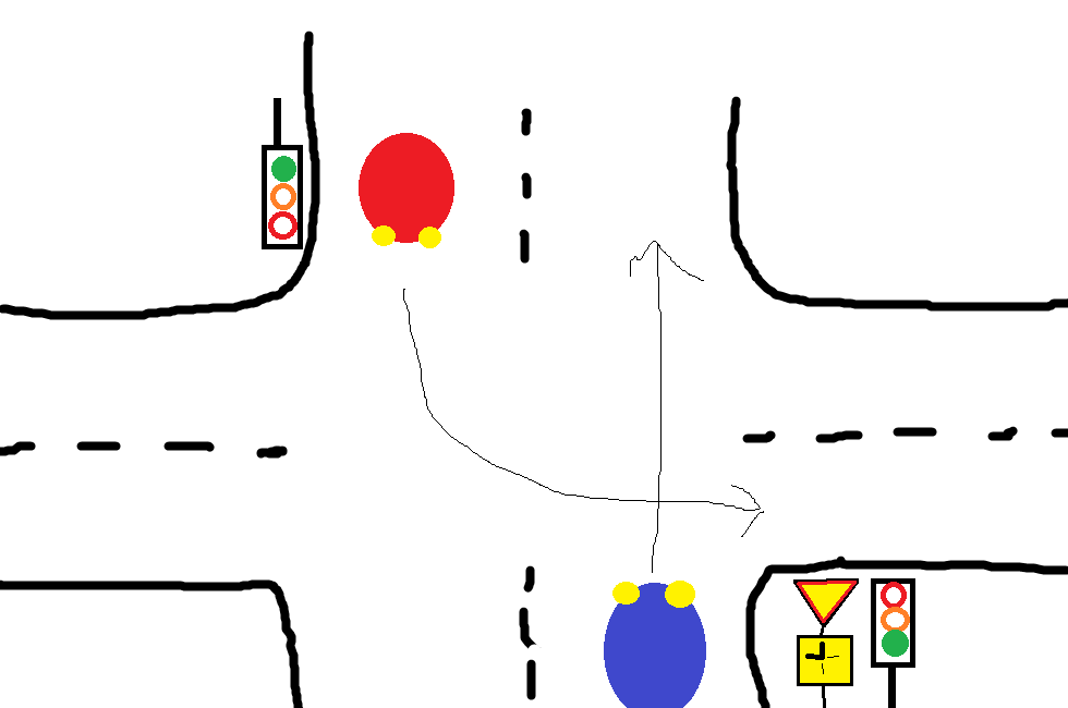

Postprzez suder5 » piątek 08 sierpnia 2014, 00:33
Mam pytanie co do skrzyżowania równorzędnego.Jeśli jest tak jak na rysunku ( w załączniku) czyli oba samochody mają zielone światła czyli jest sytuacja równorzędna i przechodzimy wtedy od razu do reguły prawej strony czy patrzymy na znaki? Mi tłumaczono tak że jeśli sygnalizatory nie rozwiązują sytuacji to przechodzimy do reguły prawej strony,a gdyby na przykład sygnalizatory się popsuły to są znaki i wtedy jedziemy wg. nich. A gdyby znów znaki nie rozwiązały sytuacji to przechodzi się tak samo do reguły prawej strony.

Re: Skrzyżowanie równorzędne
Postprzez jasper1 » piątek 08 sierpnia 2014, 00:54
Dobrze tłumaczono. Jak działa sygnalizacja, to nie interesują nas znaki ustalające pierwszeństwo.
Postprzez Henq » sobota 09 sierpnia 2014, 00:48
suder5 napisał(a):Mam pytanie co do skrzyżowania równorzędnego.
Ale tu nie ma skrzyżowania równorzędnego ;) jest tabliczka T-6x i znak A-7 więc w przypadku nie działającej sygnalizacji pierwszeństwo ma czerwony.
To samo skrzyżowanie, inaczej z pierwszeństwem: brak T-6x i brak A-7 pierwszeństwo ma niebieski
art.25.1 ...i ustąpić pierwszeństwa pojazdowi nadjeżdżającemu z prawej strony, a jeżeli skręca w lewo – także jadącemu z kierunku przeciwnego na wprost lub skręcającemu w prawo.
Postprzez jasper1 » sobota 09 sierpnia 2014, 09:21
Czepiacie się :wink: Autor rozrysował dokładnie tylko dwa wloty, by ułatwić zrozumienie o co mu chodzi.
Pewnie, że oznakowanie i sygnalizatory na dwóch wlotach to jakieś nieporozumienie, delikatnie mówiąc. :)
Postprzez suder5 » niedziela 10 sierpnia 2014, 01:07
jasper1 napisał(a):Dobrze tłumaczono. Jak działa sygnalizacja, to nie interesują nas znaki ustalające pierwszeństwo.
no czyli jak sygnalizacja działa i jest sytuacja równorzedna to stosujemy regułe prawej strony a jeśli np: sygnalizacja się zepsuje to patrzymy na znaki i tak samo jeśli nie rozwiązują sytuacji to stosujemy regułę?Chce wiedzieć czy to co teraz napisałem jest prawidłowe.
suder5
Dołączył(a): piątek 08 sierpnia 2014, 00:25
Postprzez jasper1 » niedziela 10 sierpnia 2014, 09:29
Tak.
