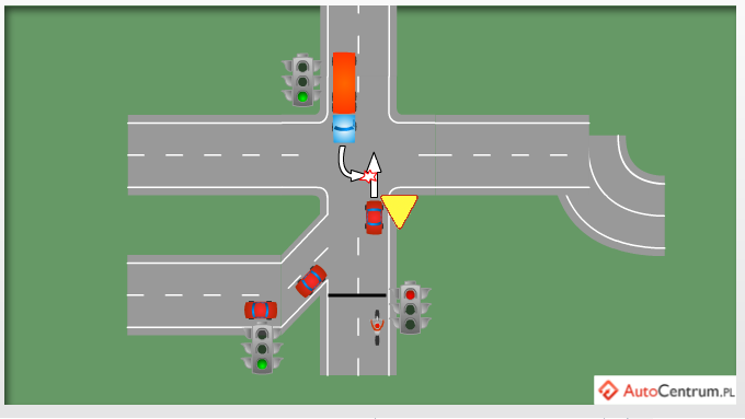

Witam, nie moge wygenerować odnośnika z autocentrum, więc wrzucam screena.
Moje pytanie: Kto ma w tej sytuacji pierwszeństwo ?
"Rower" stoi na czerwonym świetle
Czerwony samochód wjeżdża za sygnalizator(który obowiązuje do pierwszego skrzyżowania oczywiście, jak każdy inny znak) i przed sobą ma znak "ustąp pierwszeństwa.
Ciężarówka jako, że ma zielone światło wjeżdża na skrzyżowanie i "musi" przepuścić pojazdy jadące z naprzeciwka.
Wg mnie, cieżarówka ma tutaj pierwszeństwo ponieważ sygnalizator świetlny jest ważniejszy od znaku, który ma przed sobą czerwone auto.
Jak uważacie ?

Daj link do streetview zamiast bawić się w takie szopki. Coś mi tu brakuje sygnalizatorów na tym rysunku...

Nie bardzo rozumiem, co ma tutaj do rzeczy znak "ustąp pierwszeństwa"? Sygnalizacja działa...

Tylko te sygnalizatory odgrywają rolę. Przy znaku "ustąp pierwszeństwa nie ma żadnego sygnalizatora świetlnego . Tutaj macie Streetview. https://www.google.pl/maps/place/P%C3%B ... 179a83b420

To jest jedno skrzyżowanie a autor wątku widzi więcej.

Dlaczego uważasz,że to jest jedno skrzyżowanie ?
1. Północna - Ducha
2.Ducha - Solidarności
beneq1994
Dołączył(a): niedziela 21 grudnia 2014, 20:23
Re: Kto ma pierwszeństwo przejazdu ?
Postprzez szerszon » niedziela 21 grudnia 2014, 21:42
Nazwy ulic nagle ci nie robią kilku dróg. To nie wyznacznik.
W Warszawie Al.Krakowska przechodzi w Grójecką i z tego powodu są to dwie drogi ?
Osobówka , rozumiem, jedzie z Północnej ?

Dziwne to jest, aż się tam prosi estakada i rondo, ale skoro całe skrzyżowanie(każdy wlot) jest objęte sygnalizacją świetlną, to nie widzę podstaw do twierdzenia, że w tym jednym miejscu wskazanym przez autora wątku nagle obowiązuje znak A7

NIE ROZUMIEM RYSUNKU W ZWIĄZKU Z LINKIEM.
P.S. Skrzyżowania są dwa.
Postprzez MammaMia » niedziela 21 grudnia 2014, 21:55
Wygląda to jak 2 skrzyżowania.
Jadąc z ul. Ducha mamy zakaz skrętu w lewo i dotyczy on ul. Północnej, a nie Alei Sol.

Nadmieniam (Makabrze szczególnie ), że jest już plan, by było rondo, a Solidarności ma iść górą na estakadzie :D - czekali na ukończenie przebudowy następnego skrzyżowania na Solidarności - to zapewne na wiosnę zaczną przerabiać.
To miejsce jest totalnie zwalone.
Już dawno zauważyłem tego bubla, ale póki co, to działa. Jechałem z Północnej w lewo i potem chciałem w lewo na Solidarności...
Skręciłem z Północnej...wjeżdżam na skrzyżowanie z Solidarności...szukam sygnalizatora...a tu ZONK - ni ma...no a ci z naprzeciwka mają...wow...o qde... :D
Potem kolejny kwiatek...jadę Ducha... zbliżam się do sygnalizacji....skrajnie lewy pas = strzałka na asfalcie, że on tylko do skrętu w lewo...a zakaz skrętu w lewo stoi jak byk :D TUTAJ to widać
Mało ? To Solidarności od strony Warszawy...chcę skręcić w lewo w Ducha... Zwykły S-1 ...z naprzeciwka lawina samochodów i dwa pasy do lewoskrętu stojące w wiecznym korku, na których mnóstwo TIRów, autobusów, bo tędy idzie tranzyt z Białegostoku, Chełma, Zamościa w kierunku Rzeszowa.
Zasłaniają widoczność totalnie...a ci od strony Zamościa jadący w kierunku Warszawy zapitalają równo....niby do 70km/h mają podniesione, ale często gęsto znacznie przekraczają. I weź tu skręć z lewo :D Wiecie jaki jest patent ?
TUTAJ po lewej widać lustro pokazujące skręcającym w lewo sytuację z naprzeciwka.
Zna ktoś jeszcze takie miejsce, gdzie na lewoskręcie jest lustro pokazujące sytuację z przeciwka ? :mrgreen:
Wracając do tematu... Wg zarządcy omawiany wlot na to skrzyżowanie jest "osygnalizatorowany" - część sygnalizatorów stoi na Ducha, część na Północnej. Sytuacja przedstawiona na rysunku dotyczy więc sytuacji, gdzie obaj mają zielone... ustępuje skręcający w lewo.

Postprzez szerszon » niedziela 21 grudnia 2014, 23:12
Czyli potraktował to jako jedno skrzyżowanie tylko z jednej strony "wlot" jest podwójny.Tak ?

Postprzez dylek » niedziela 21 grudnia 2014, 23:28
szerszon - nie bardzo rozumiem co masz na myśli.
Jak Solidarności ma zielone, to czerwone jest na Północnej, Ducha i Sikorskiego.
Solidarności czerwone, to odpala się zielone tylko dla Ducha. Chwilę trwa, zmienia się na czerwone, a odpala się zielone dla Północnej i Sikorskiego równocześnie.
Można by powiedzieć, że Ducha i Północna mają wspólny wlot w skrzyżowanie z Solidarności, ale między sobą są rozdzieleni i równocześnie z tego wlotu nie korzystają.

Skrzyżowanie Al. Solidarności z ul. gen. Ducha przechodząca (za skrzyżowaniem) w ul. gen. Sikorskiego. Z tym, że do Ducha, równolegle do Solidarności dochodzi Północna i tworzy,niejako z Ducha osobne skrzyżowanie, ale... sygnalizatory na Ducha i Północnej odnoszą się do skrzyżowania z Al. Solidarności.
Jadąc Ducha, sygnalizator jest przed przecięciem z Północną i dotyczy również dalej. Tak samo jest na Północnej. Nie pamiętam dokładnie, ale ruch z Północnej i z Ducha puszczany jest naprzemiennie wtedy, gdy na Solidarności jest czerwone. Nawet widać to na rys. @beneg1994. Na Ducha jest czerwone, a Północna ma zielone. Nie skręcałem od strony Wa-wy w Ducha, ale z Ducha nie ma specjalnie problemu z wjechaniem na Al. Solidarności. Skręcając w lewo, ustępujemy jedynie jadącym z naprzeciwka (z góry ul. Sikorskiego). Podobnie jak skręcający w lewo w Solidarności z ul. Sikorskiego ustępują jadącym na wprost (lub w prawo) z ul. gen. Ducha.
I odpowiedź na pytanie @beneq1994 brzmi:
Ciężarówka ustępuje pierwszeństwa.

@Leszko nie żebym się czepiał akurat Twojej wypowiedzi ale skoro nie ma T-6b lub T-6d to na jakiej podstawie widzisz dwa skrzyżowania?
@beneq1994 na sam przód sygnalizator a później znaki skoro S-1 to mamy kolizyjne i skręcając w lewo masz domniemywać że z naprzeciwka ma również S-1 i zielone w razi kolizji musisz wykazać że sygnalizacja świetlna S-1 dla skręcającego w lewo była zielona a dla jadącego na wprost (tu jeszcze musisz wykazać że pojechał z tej samej sygnalizacji co Ty a nie z wcześniejszej) również była zielona.
Wszystko łatwo jak sygnalizacja nie działa mamy znaki i tego się trzymamy (rozumiem że ciężarówka wyjeżdża od Ducha).
