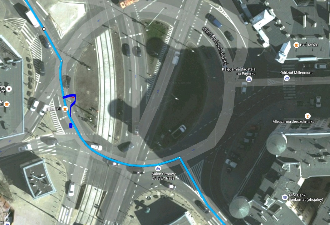

Witam, chcąc jechać tak jak na obrazku, którym pasem powinienem jechać w miejscu ze znakiem zapytania?
a) oznaczonym strzałką w lewo i po przejechaniu torowiska zmienić pas na prawy i zjechać w prawo
b) oznaczonym strzałką na wprost
Widok ze streetview
https://www.google.pl/maps/@52.213583,21.021235,3a,75y,164.18h,82.32t/data=!3m4!1e1!3m2!1sJLLFYsAD3nXYXiW9WrO6oQ!2e0?hl=pl
Myślę, że poprawna jest opcja a) ze względu na przejazd przez torowisko i sygnalizator świetlny, ale nie mam pewności, proszę o pomoc.

odp. a)
Ustępujesz pierwszeństwa komu trzeba jak wyłączą sygnalizację(znak A-7) a skręt w lewo wykonujesz zajmując prawy pas, bo lewy dla Twojego kierunku ruchu się kończy (wylot posiada jeden pas). Postępujesz, jak Cię informują strzałki.
